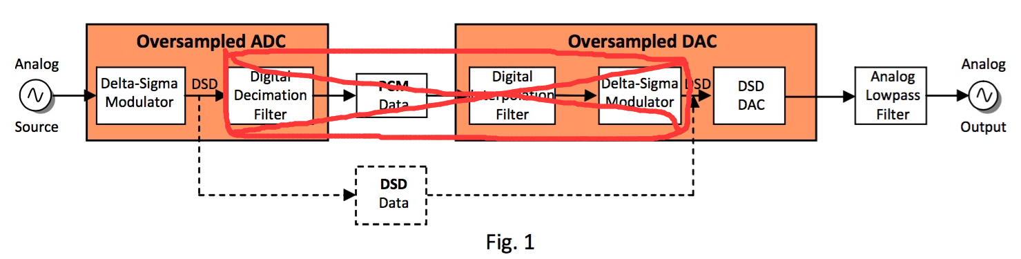

你没有说到本质的核心重点,我给你看一张流程图吧,提升音质的关键,在省去绕过了多道SDM的过程,这才是提升音质的本质
红色以内,打叉的全部不用了,只剩下简单的DSD解调过程,你说音质能不提升吗?

pcm2dsd就是SDM。 你的流程图先做AD转换再做DA转换,有意义吗?
这个流程图是指从录音到播放的全过程,而现在大家得到的都是录好的数字音频文件,不是模拟声音。所以,这个图有误导。
