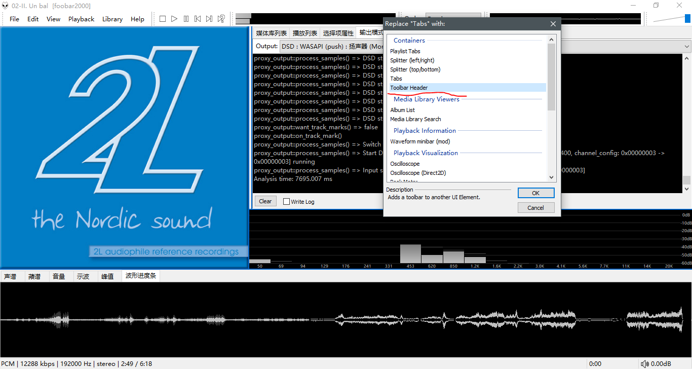

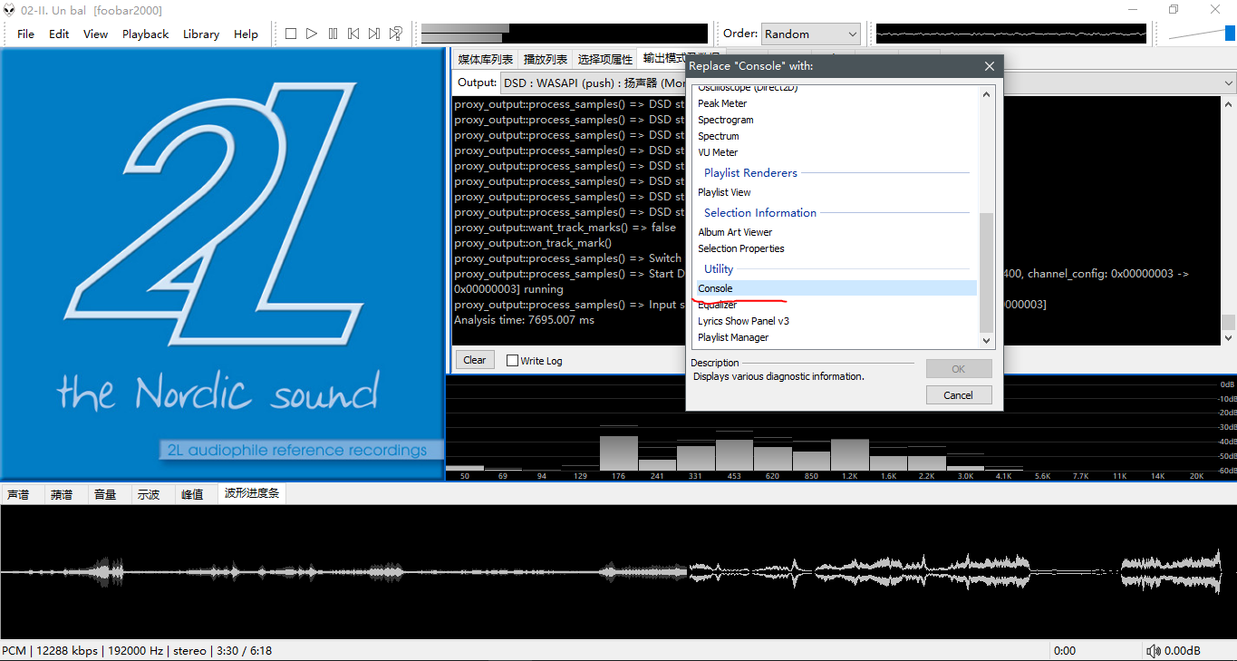

输出模式及数据的控制台界面是怎么实现的?
Re: FOOBAR2000 V1.4英文版体验,重大功能更新!
帖子 由 TIMS » 25 12月 2017, 23:24
taruca 写了: ↑
25 12月 2017, 21:45
1.编辑模式下,右键该栏目,如图选择后,你应该知道怎么添加输出模式了:
2.将鼠标放在输出模式下的窗口,右键后如图选择:

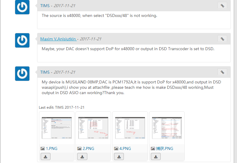

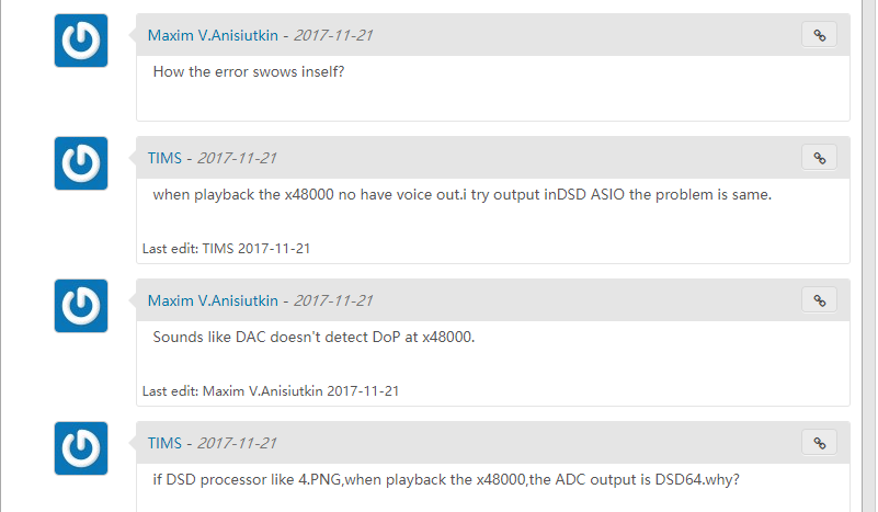

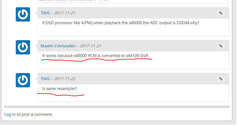

是的,从数学的角度来考虑,44100X160=48000X147=7056000,再以此值重新定义DSD{???},也许这就是所谓的算法。作者也说不清楚,当我追问他是否SRC时,他就不理我了,我与他的对话见图:
