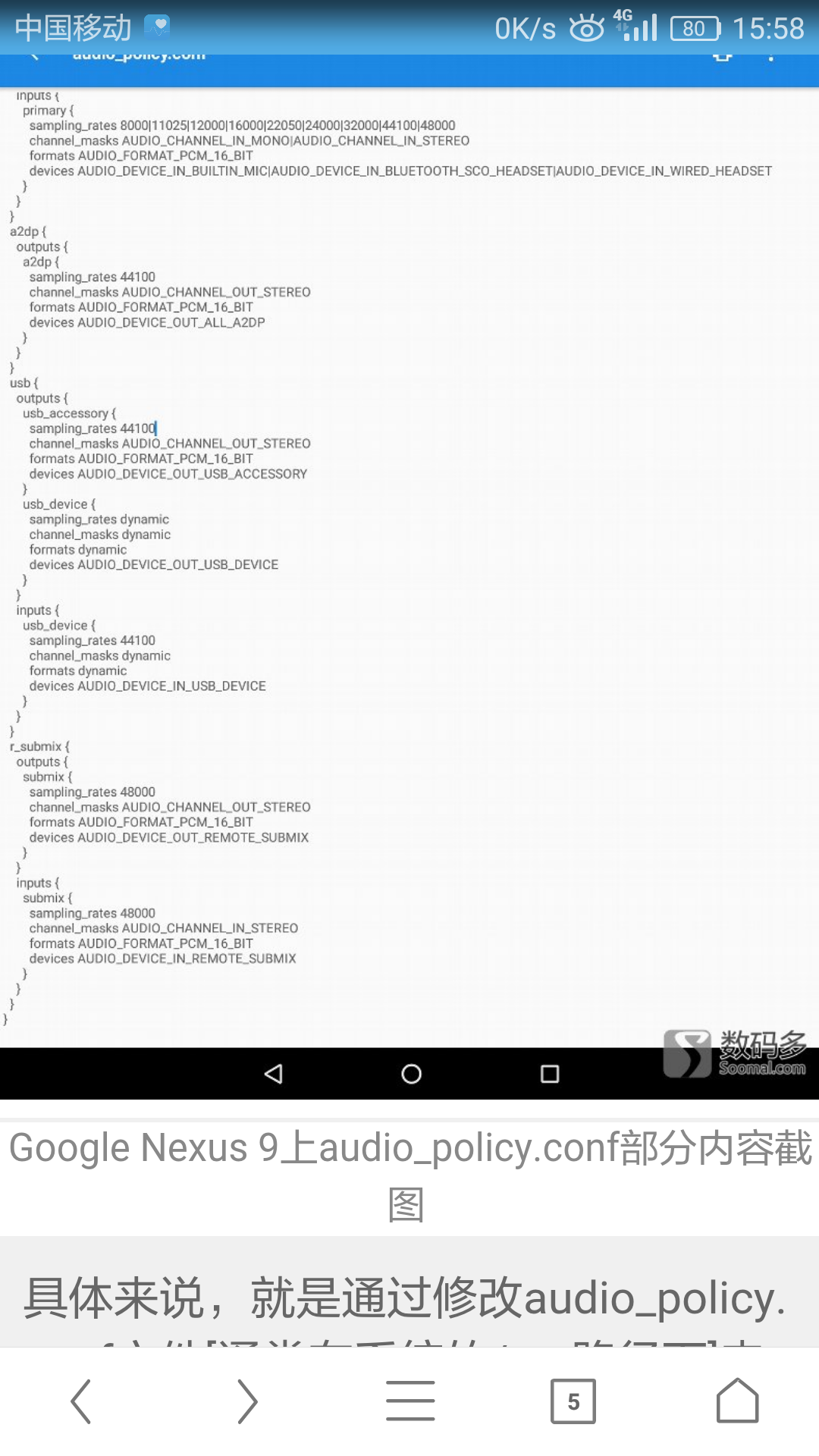

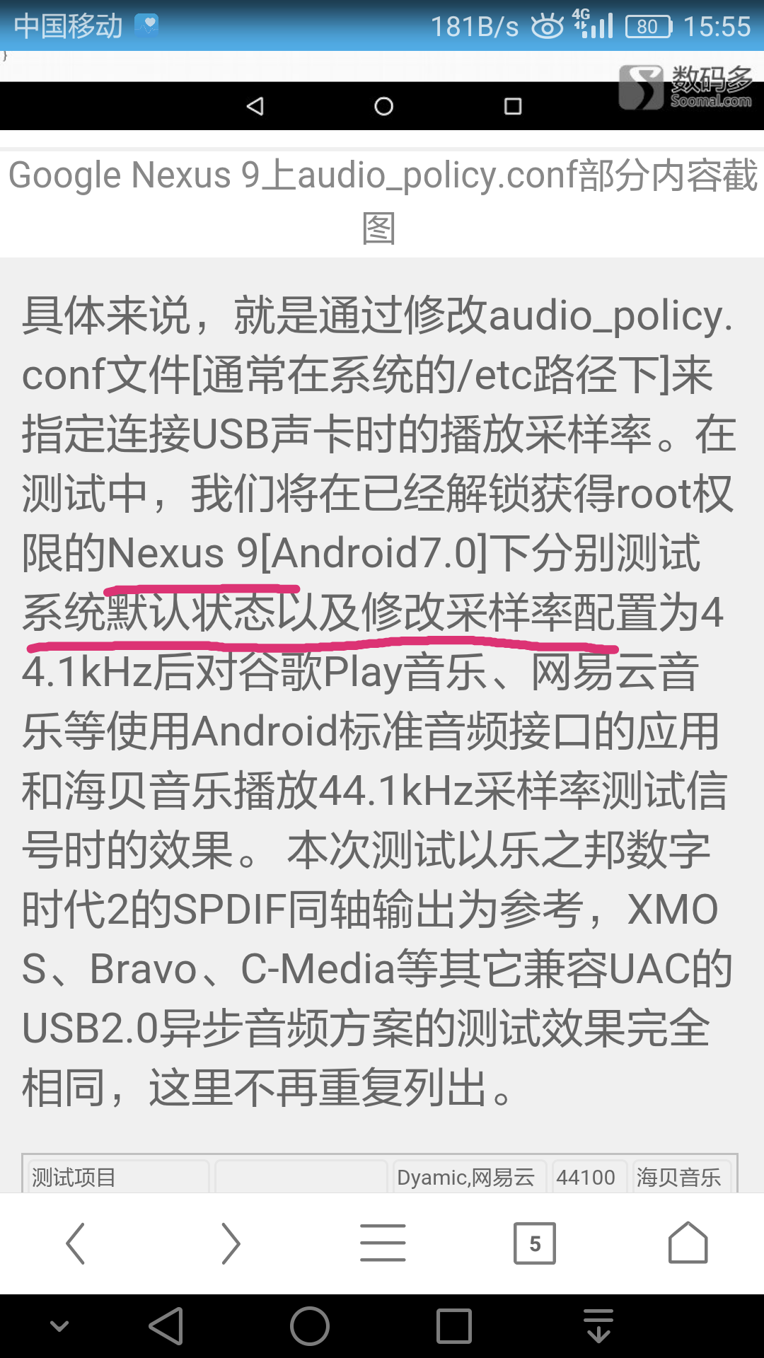

这什么辣鸡手机,最大采样率48,而且还都是16bit的,简直是在暴殄天物。
😄😄😄,数码多用的谷歌亲儿子,最大采样率也是一个鸟样啊,看来不是手机辣鸡与否,是厂商有无动力去做这个事情了。另外华为mate系列的旗舰售价,按数码多的音质测评,顶多也是中等水平左右了。。。
http://mobile.soomal.com/doc/10200007547.htm

没看到usb输出的选项,手机接usb能出声?
嗯,没有usb输出的参数,海贝也能正常出声,估计usb输出的参数设置,针对的是全局输出的问题,独占类的应该不受影响吧。我的手机并不能全局。

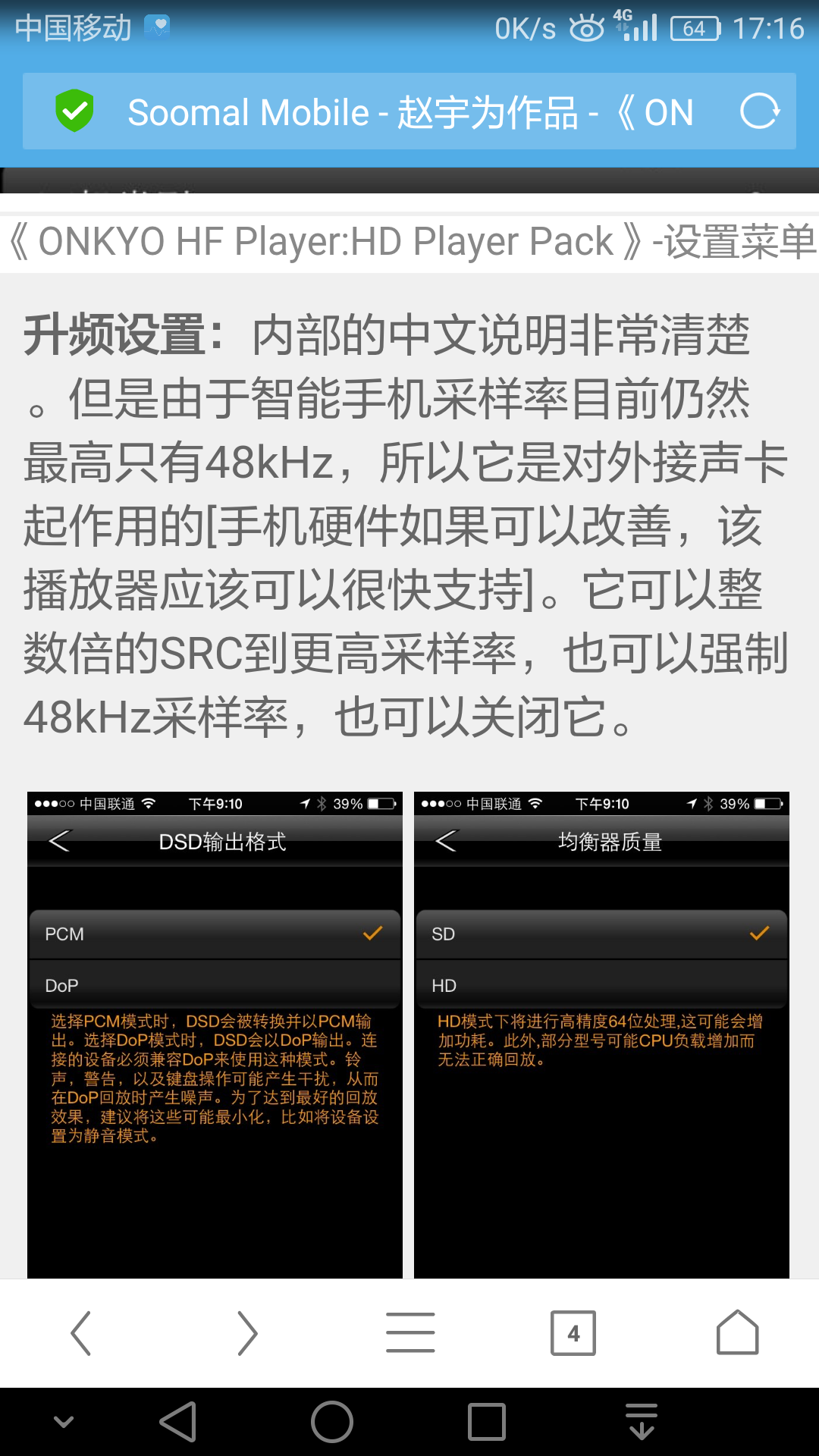

可能手机最高输出采样还真的是48了。

这都10年前的文章了,现在能到192的。

是啊,5T的测评我也看了。不过只要是外接dac还是可以全局的话,src的问题可以改音频文件usb输出固定为44.1就可以了吧?
