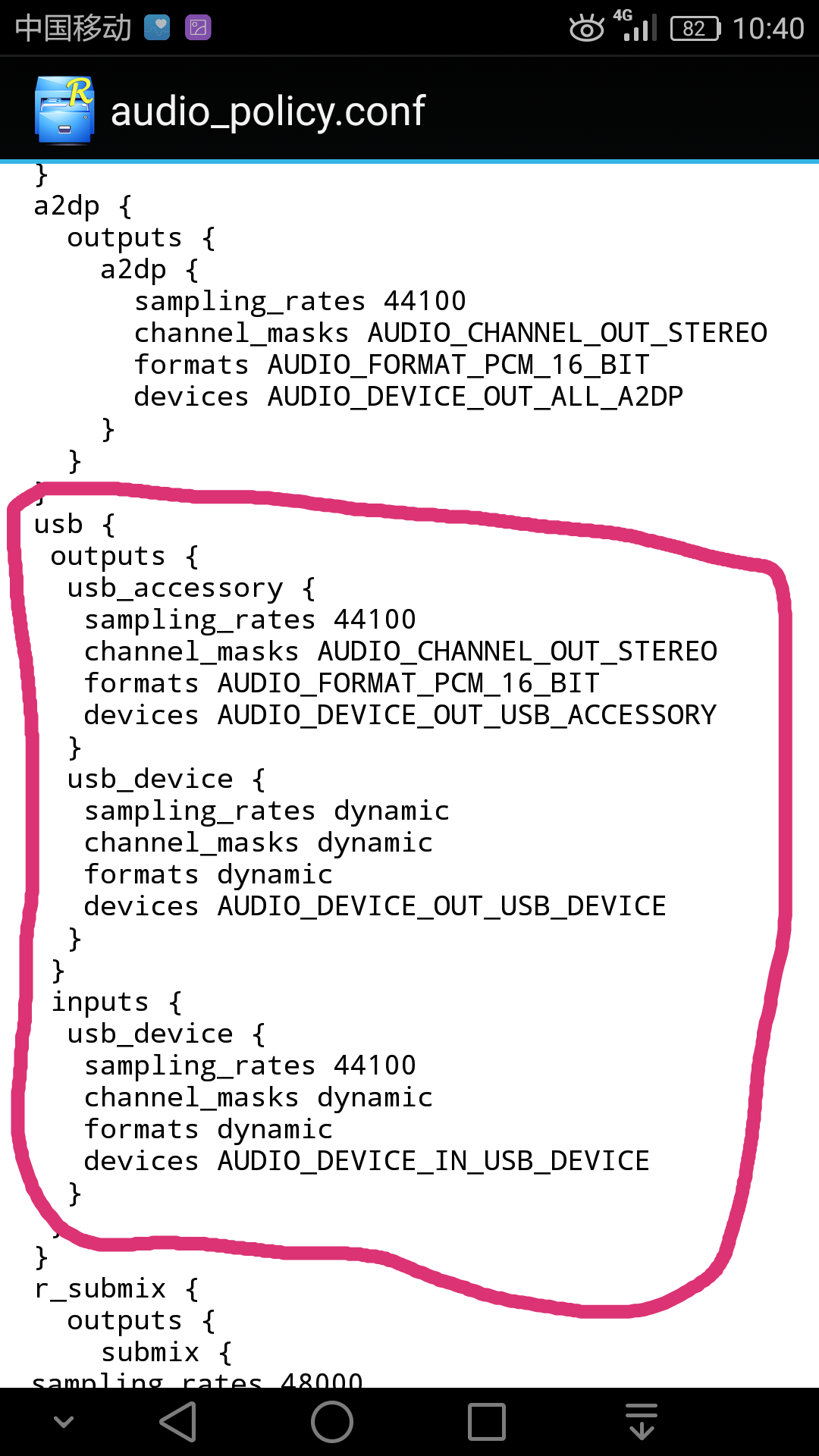

帖子 由 买了个06p » 05 12月 2017, 13:34
watchman 写了: ↑
04 12月 2017, 18:30
按照论坛里的说法,魅族全局输出只是假象,论坛里也给出了教程解决 我没看懂的是按照教程做完后 魅族手机就变成只能用海贝和uapp之类软件播放了 还是就变成真全局输出了 如果是真全局输出的话用云音乐和qq音乐这类软件还会scr吗
http://mobile.soomal.com/doc/10200007547.htm
参考这个帖子修改可以避免src吧。。。

帖子 由 tifish » 05 12月 2017, 20:40
fda80 写了: ↑
04 12月 2017, 21:16
watchman 写了: ↑
04 12月 2017, 20:51
fda80 写了: ↑
04 12月 2017, 20:07
都用uapp和几千元的09p了,我才不用网易云音乐QQ音乐呢,没去试,收了个魅族pro5双11买了128G TF卡插上,删掉能删的任务只做转盘。
原来那个帖子就是你发的 你问你能帮个忙 试一下手机上的其他音乐软件还能用09p输出吗 可以的话音质和用海贝等软件有没有差别
其它软件能有声音的,只是我不认为是由09P解码,只是手机内部解码。音质差别肯定有,uapp和海贝都能用09P解码(必须用我原帖的链接去破解系统的OTG封锁)有uapp就无须海贝了,各样比它完美。
都从09p输出声音了,当然是09p解码的,09p又没有模拟输入。。。唯一的问题是播放非44.1 kHz的文件可能会SRC,但一般都是听44.1的多。

帖子 由 tifish » 08 12月 2017, 22:33
买了个06p 写了: ↑
05 12月 2017, 13:34
watchman 写了: ↑
04 12月 2017, 18:30
参考这个帖子修改可以避免src吧。。。
数毛的这个改法靠谱,我的Pro 6 plus安卓7.0官方就是44.1的了。

帖子 由 买了个06p » 09 12月 2017, 10:17
tifish 写了: ↑
08 12月 2017, 22:33
买了个06p 写了: ↑
05 12月 2017, 13:34
watchman 写了: ↑
04 12月 2017, 18:30
参考这个帖子修改可以避免src吧。。。
你的p6p可以全局?

帖子 由 tifish » 09 12月 2017, 15:52
买了个06p 写了: ↑
09 12月 2017, 10:17
tifish 写了: ↑
08 12月 2017, 22:33
买了个06p 写了: ↑
05 12月 2017, 13:34
参考这个帖子修改可以避免src吧。。。
你的p6p可以全局?
是的。另一台一加3 Android 8.0也可以全局。

帖子 由 watchman » 09 12月 2017, 21:30
fda80 写了: ↑
05 12月 2017, 21:20
tifish 写了: ↑
05 12月 2017, 20:40
fda80 写了: ↑
04 12月 2017, 21:16
嗯,随便吧
现在我收了个pro5 但是连在09上没反应 09倒是电源灯亮了 但是手机上系统自己的usb输出提示也没有 打开海贝这些软件也没用 不知道是线得问题 还是手机的问题

帖子 由 fda80 » 09 12月 2017, 22:21
watchman 写了: ↑
09 12月 2017, 21:30
fda80 写了: ↑
05 12月 2017, 21:20
tifish 写了: ↑
05 12月 2017, 20:40
嗯,随便吧
线必须确定支持otg,然后线连上09,最后连上亮了屏的手机,正常下flyme有usb声卡提示,如无提示可以确认是线不支持。

帖子 由 watchman » 09 12月 2017, 22:42
你的flyme是6.0吧 我现在连上09灯能亮 但是手机毫无反应 这就是线的问题吧
