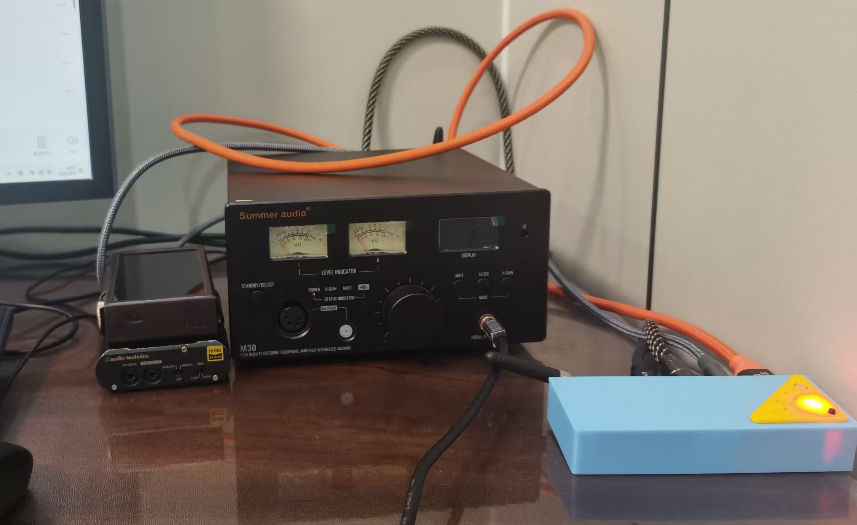

数字时代3,总是出现无声音状况!多少次了,我尝试换了所有的输出方式都不行,不过有几次我按了重新按开关键就又回来了,后来就不行了,PC是W11新装的,播放软件是foobar2000V2.25.6,
数字时代3后面接的什么设备?
电脑是台式机还是笔记本?换个USB口试试呢?
把使用环境拍个图片发上来看看。

一,PC电脑(W11系统)USB——数字时代3(三种方式连接),(1)IIS (HDMI)
(2) OPT(光纤)——————台式耳放(夏日之音M30)
(3) COA(同轴)
今天刚接入IIS,又好了,我连续放几小时再看看,我都不敢更换播放软件,就怕又没声了。

先回复楼上几个问题,我用的是新装的台式电脑(接口具全),常用两个软件听,foobar2000和流媒体roon,几乎听本地音乐,
回复xiaohao二号的提问,感谢您的参与支持!我始终用的是USB3.0 没用USB2.0,看了你的建议后,我换成Type-C连接,
我想不是供电问题,也不是电脑上的USB3.0插孔问题,更不像是电脑问题,
今天用IIS连接台式耳放播放两小时一切正常,我把台放的IIS链接改换成COA(同轴)连接就没声了,换成OPT(光纤)也没用,又改成IIS
就好了,我在用foobar2000播放时改换成roon就没声了,重启电脑后就恢复了,我也尝试了拔掉数字时代3的所有线材再按上都没用,
后又把IIS线和光纤线都拔了只用同轴也不行,后又换成IIS也不响了,重新按了几次数字时代3才好了,我总结以下几个问题:
1,换播放软件时会出现问题,2,改换输出端子时会出现问题。

换播放软件的问题,应该与系统有关,并不是新装的电脑,就会没问题,我最近在给抖音用户一对一客服的时候发现过,今年新配的电脑,由于他们使用了GHOST安装的系统,这个系统本身就有问题。例如你所说的,从foobar换成roon没有声音,那就是系统没有把音频服务切换过来。数字时代3只是被动的接收系统发送过来的数据,系统发过来数据,就播放出来,如果系统没有发送过来数据,数字时代3就没有输出。
换接口的问题,这个应该是跟电脑连接断掉了,因为数字时代3较小较轻,换任何一个端口,都有可能USB接口受力,让USB接口短时间断联。另外,热插拔接口,还有可能产生静电脉冲,干扰到主控。所以,一般都是建议不要热插拔接口。甚至,在我们之前的有些产品,比如 Monitor 10上,插拔音箱或者耳机,需要先按一个按键,断掉输出。如果说,你是同时同轴、光纤、IIS都插着解码器,只是在解码器上切换这三者,没有声音,那就是你的解码器的问题,无法实时切换音源,因为数字时代3的同轴、光纤、IIS都是随时同时输出的。
另外IIS有声音,同轴和光纤没有声音,也可能是采样率是352.8或者384。同轴和光纤输出不了352.8和384,只能输出192及以下。

感谢六号小哥的解答回复,先回答你的疑问,1,我没有总是拔插数字时代3的后面的线材,我是经常切换台式耳放的输入播放模式,(我或许是表达有问题造成误解)所以说不存在时代3后面松动和接触不良,2,或许是电脑系统问题,但是有一个问题就是我用电脑直接USB3.0输出台式耳放播放时都一切正常,(没买数字时代3之前就是这样播放的),
今天早上我开机试了一次,我把耳放跟时代3的3种播放模式都试了一遍,只有IIS输入可以播放,其它两种(OPT和RCA)不可以, 我在想是否像xiaohao二号说的供电问题?

如果说你把线都插着的,就是切换台式解码器的输入,然后没有声音,那就是解码器的问题。并不是说解码器的USB输入没有问题,其他输入就是正常的。数字时代3的同轴、光纤、IIS都是同时输出的,不存在切换的问题。你切换的是解码器,并不是数字时代3。
最近我接触的抖音用户多,杂七杂八的解码一大堆,很多同轴、光纤输入都有问题的。
有几个用户都把他们的解码器发给我们做测试了,您也可以把解码器发过来,我们给您系统测试一下。
不要考虑供电问题,供电不会有问题的,数字时代3只有150mA的供电需求,手机都带的起来。
