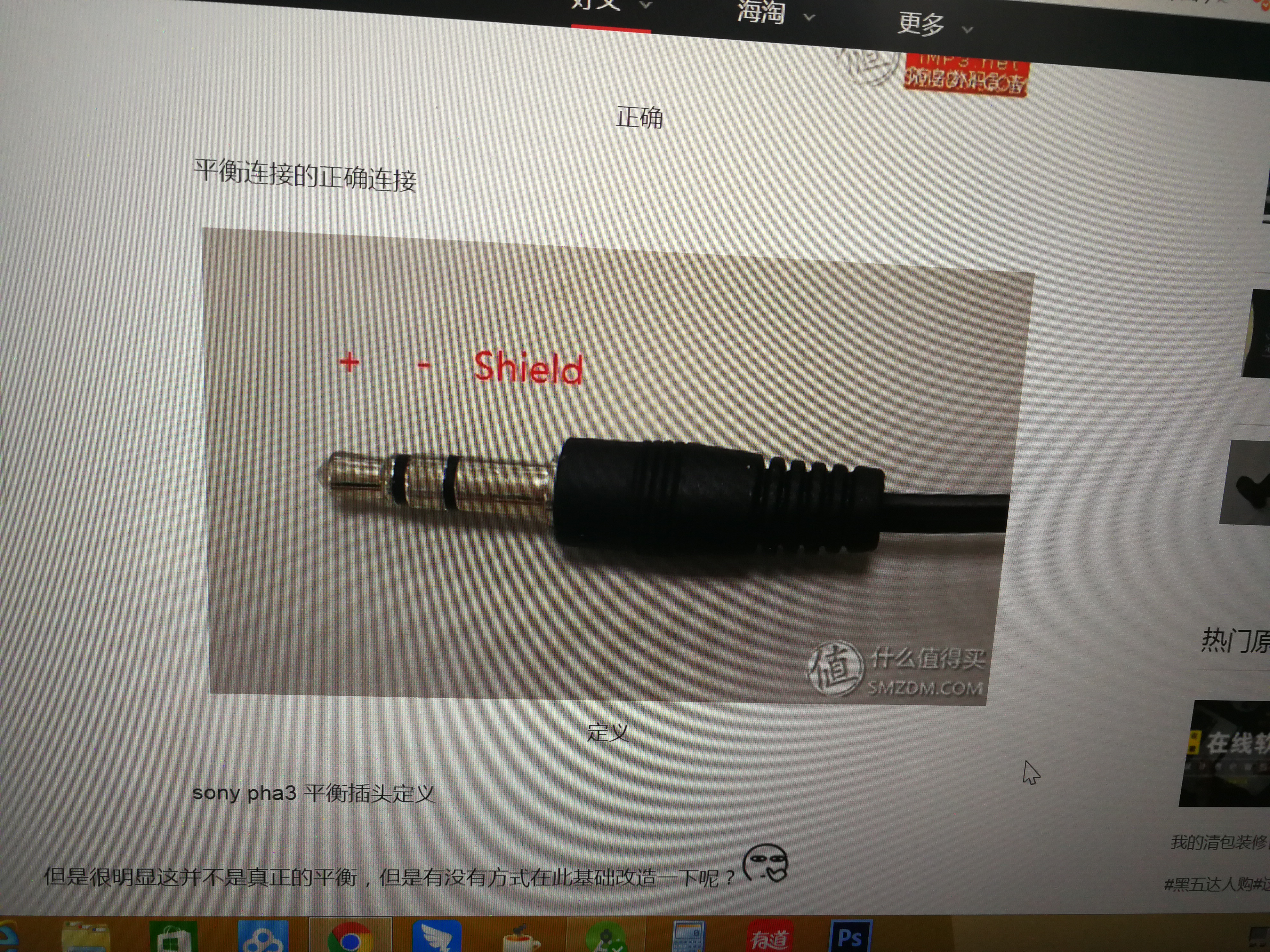

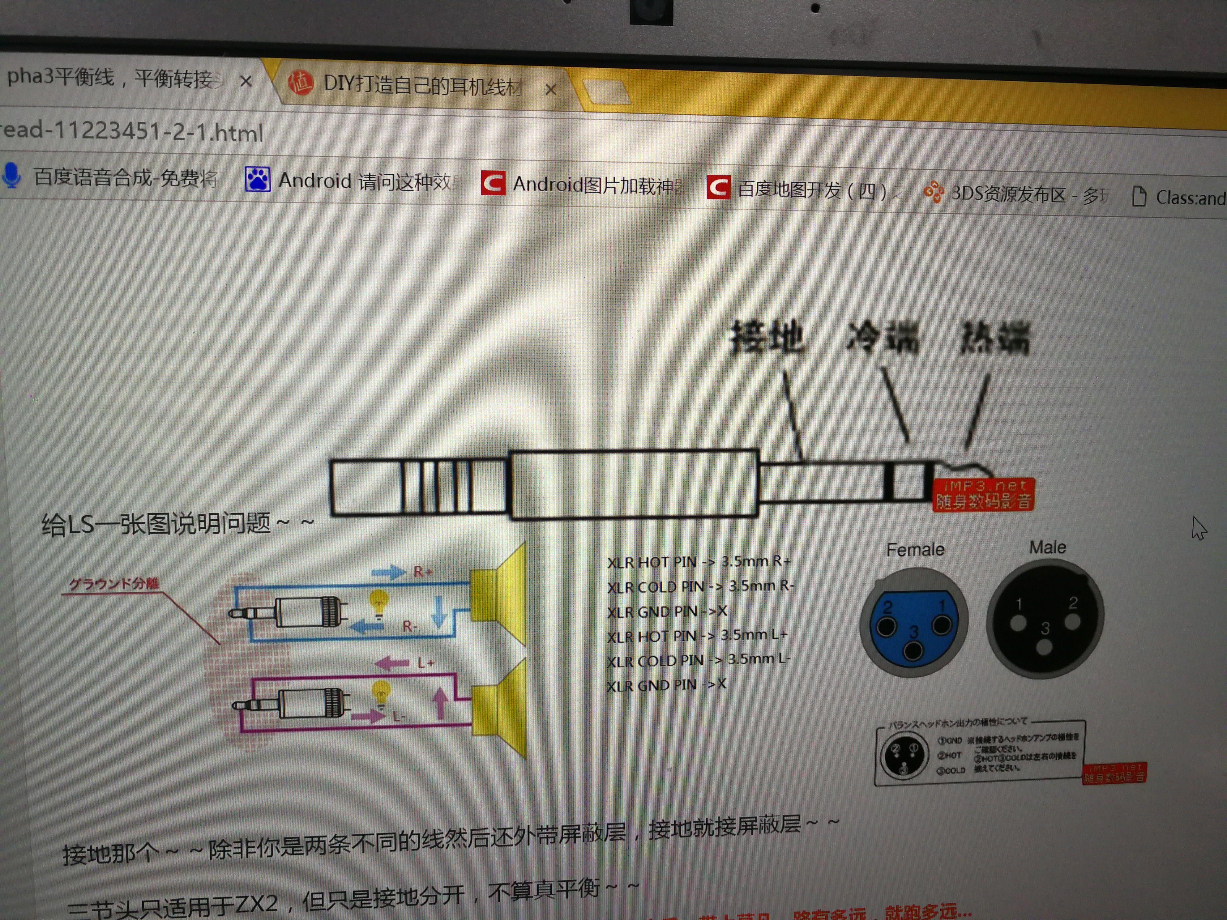

我感觉不接地线就好了,耳机一个喇叭就是一个正负输入的,我刚才试过,那样的接法,只要不接地线,那两端怎么接都能出声。
tanzhiapple
帖子: 11
注册时间: 03 12月 2016, 13:14
Re: 请问一下09平衡接法

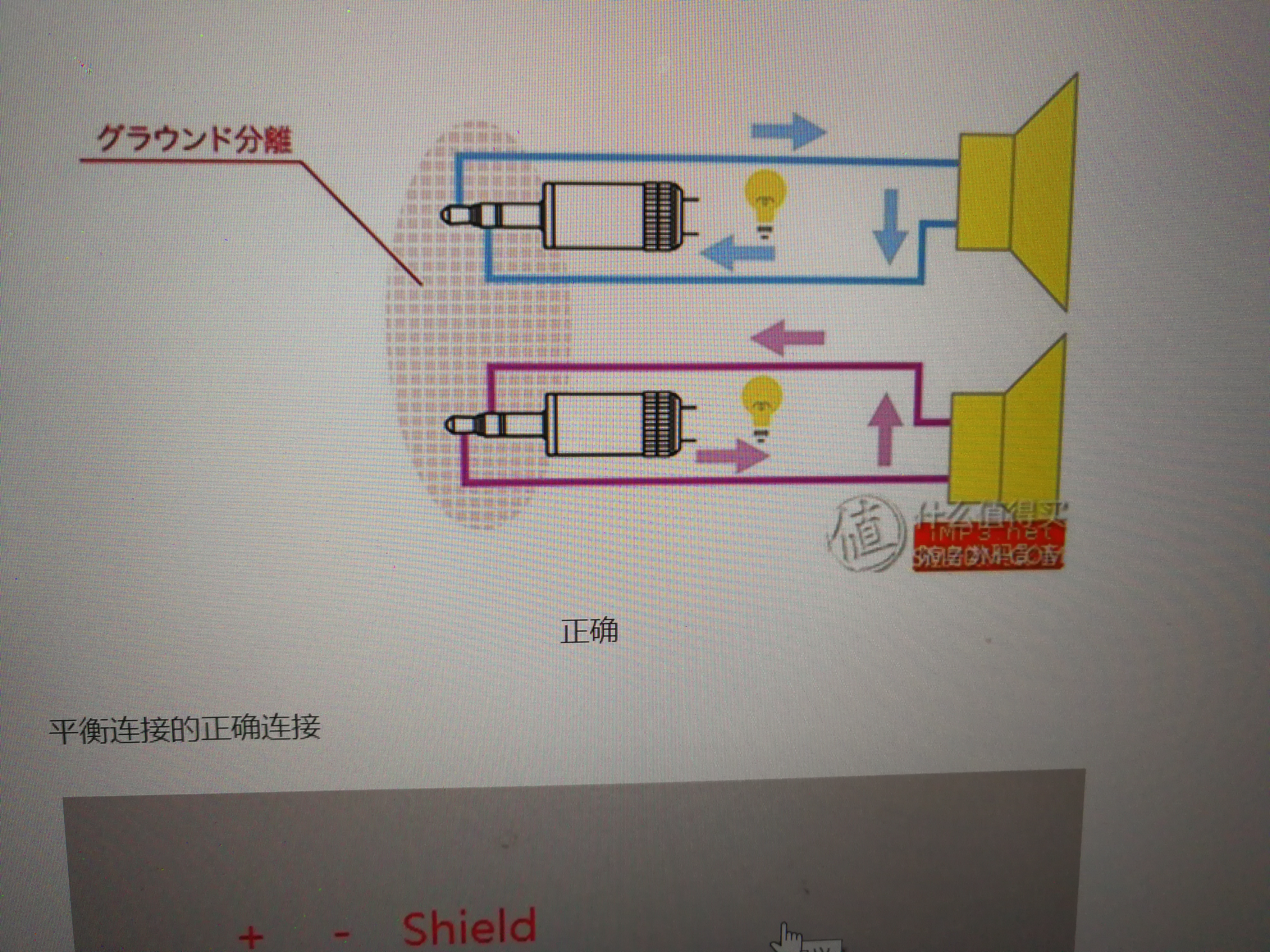

帖子 由 tanzhiapple » 21 11月 2017, 18:07
我找了pha3的平衡接线图片,我是用sony z5平衡线插到09上面是能用的。
帖子: 9174
Re: 请问一下09平衡接法
帖子 由 客服六号 » 21 11月 2017, 18:12
这个对的

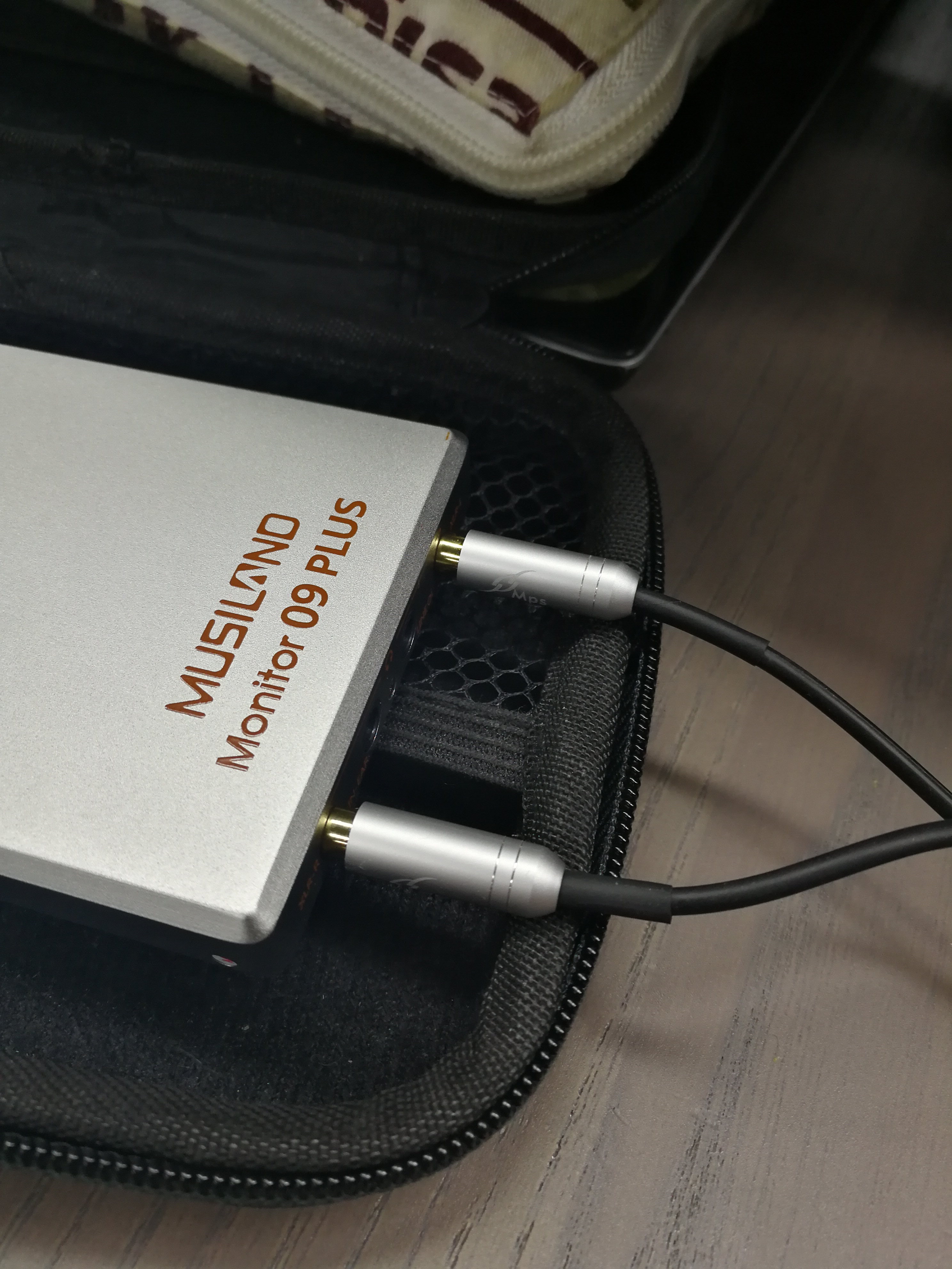

tanzhiapple
帖子: 11
Re: 请问一下09平衡接法
帖子 由 tanzhiapple » 21 11月 2017, 19:46
做好了,比单端声音近了一点,声音更有力了

帖子 由 Cloud » 03 3月 2018, 19:49
21 11月 2017, 17:26
耳机不要接地线,把地线悬空,不要跟任何跟任何其他信号短路。
你的图我不能确认我看懂了,所以,我不能给你肯定或者否定的答复,你就按照我们官方的定义去做,地线悬空就行了。
其实官方的图是很明了的,如果看不懂官方的图,就说明你没有做这个线的基础,就不建议自己动手。
所以,这事情,不能太勉强,烧了机器,大家就都不开心了。
