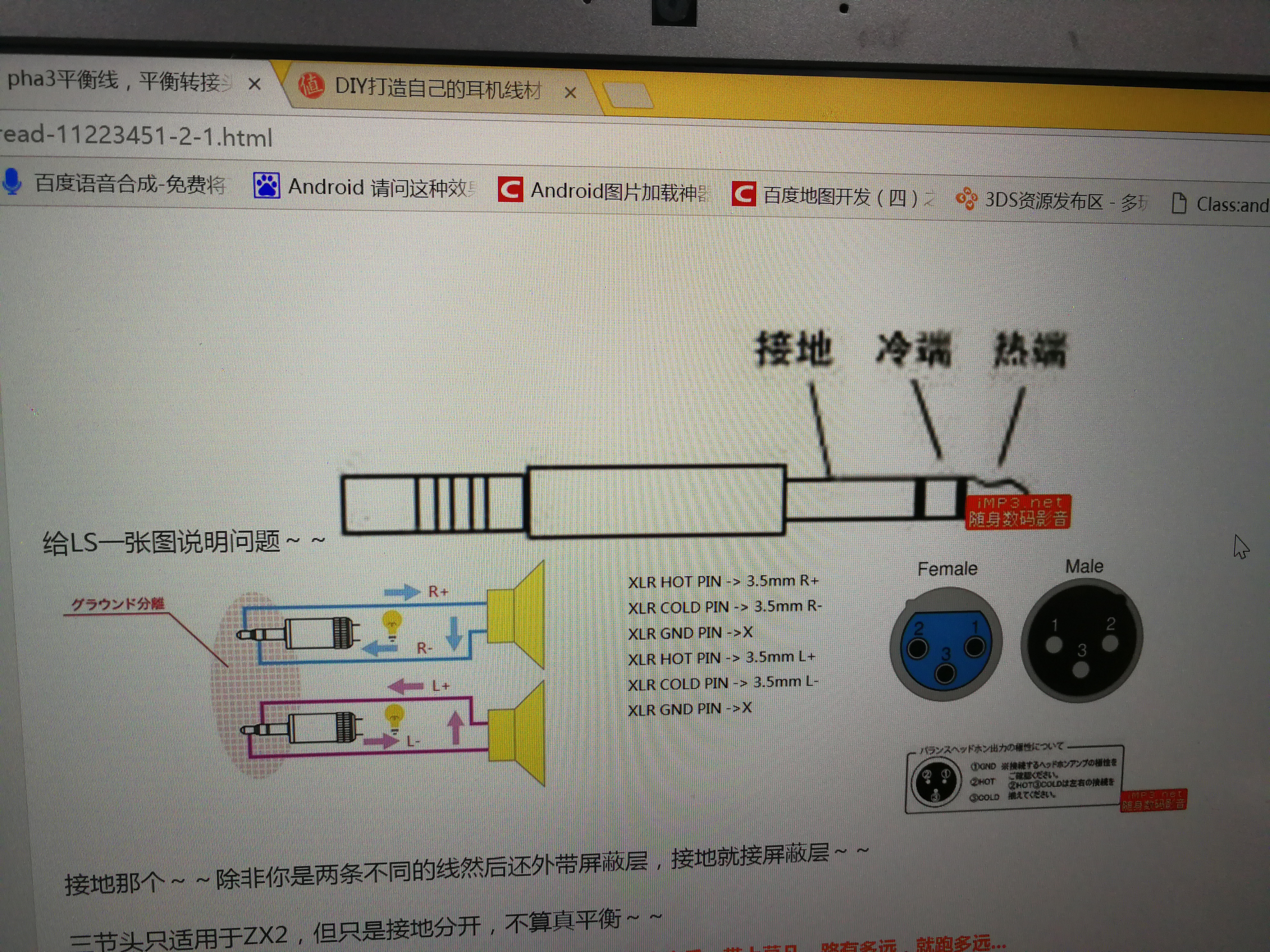

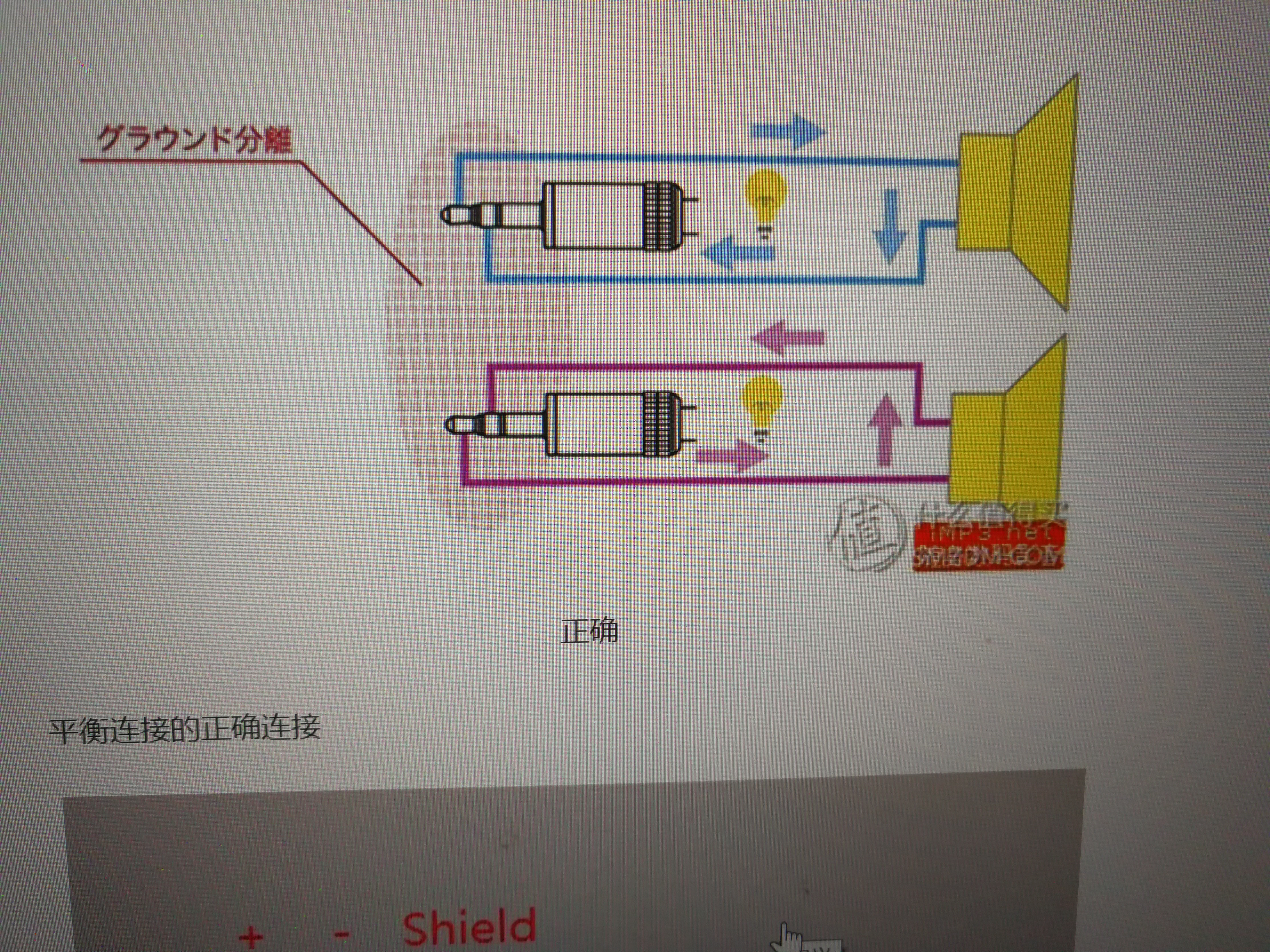

我感觉不接地线就好了,耳机一个喇叭就是一个正负输入的,我刚才试过,那样的接法,只要不接地线,那两端怎么接都能出声。
tanzhiapple
帖子: 11
注册时间: 03 12月 2016, 13:14
Re: 请问一下09平衡接法
帖子 由 tanzhiapple » 21 11月 2017, 18:07

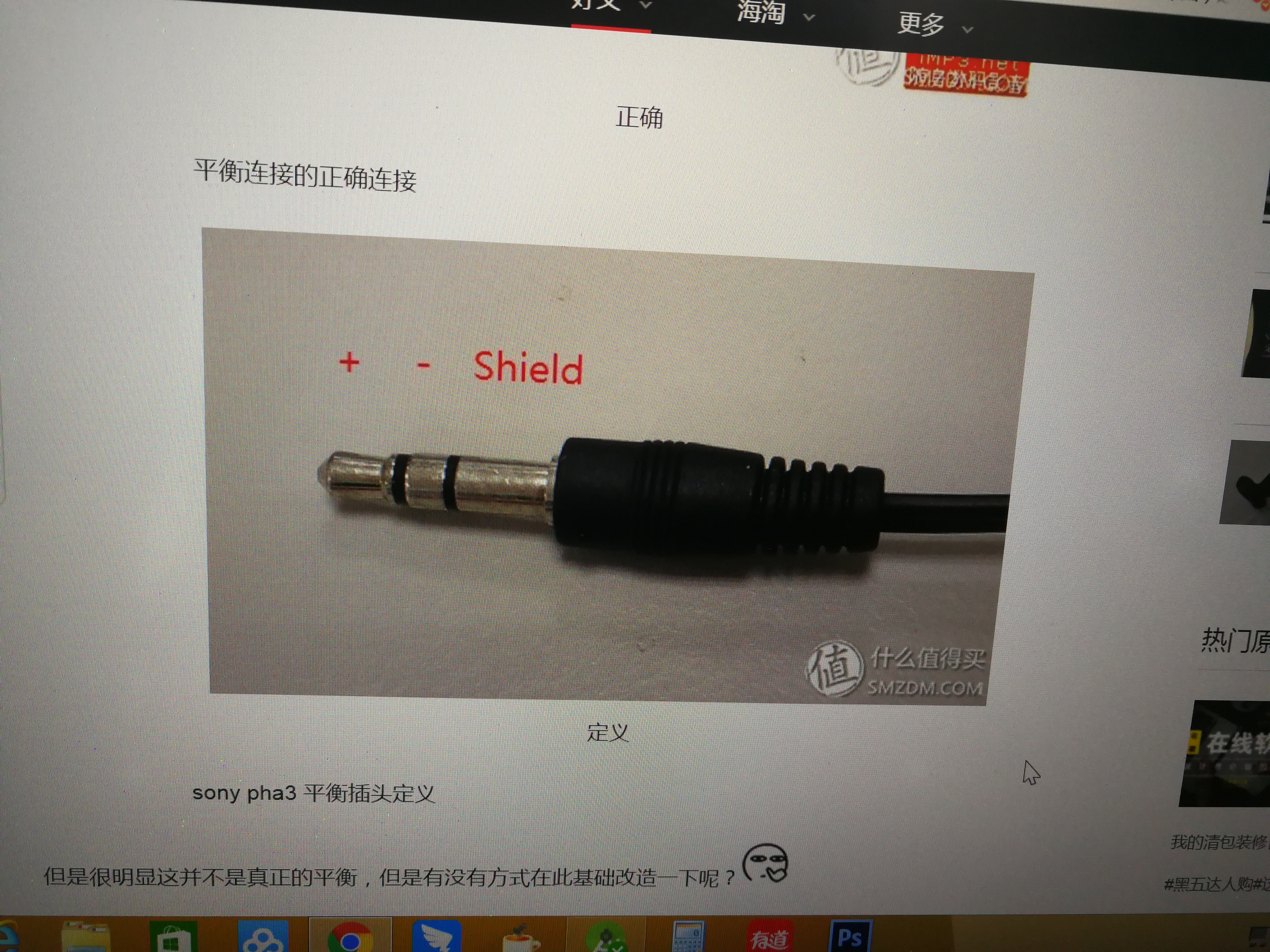

我找了pha3的平衡接线图片,我是用sony z5平衡线插到09上面是能用的。
帖子: 9174
Re: 请问一下09平衡接法
帖子 由 客服六号 » 21 11月 2017, 18:12
这个对的
