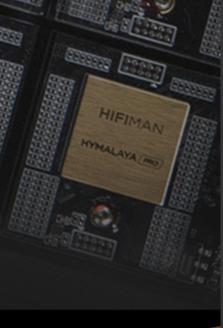

ESS系DAC都是多比特的delta-sigma,R2R在成品IC的DAC上基本上绝迹了,目前只在工业DAC上有几款而已。
这就纯鬼扯了,没常识还要装的典型,国内有一家HIFI大厂就在做R2R的IC,你没见识我不怪你,但是还要这样装就你不对了。
你要是不懂什么叫IC建议你去查查,别张嘴就来。现在还能看到的是全分立R2R,不是IC,我没有某man那么不要脸把分立板子叫IC的。
PCM1704也是46个电阻封装而成的R2R芯片,某MAN一样是46个电阻封装成的R2R芯片,为何某MAN就不是IC?愿闻其详!不要不回答啊,我等你

LiangS 和 ralfone 两兄弟别吵了。
咬文嚼字啥的没意思,R2R技术本质就是电阻分压而已,不管是光刻电阻还是分立电阻,都是电阻集群。
至于放一堆电阻是IC还是模块或者是板子,这都属于哲学了,这玩意没啥好争的。 :D

封装?那请问外围的电阻你给封装进那个金属壳子里了?如果某man这叫封装,那holo audio的也是封装。你要是连电路都看不懂我建议少说话。
