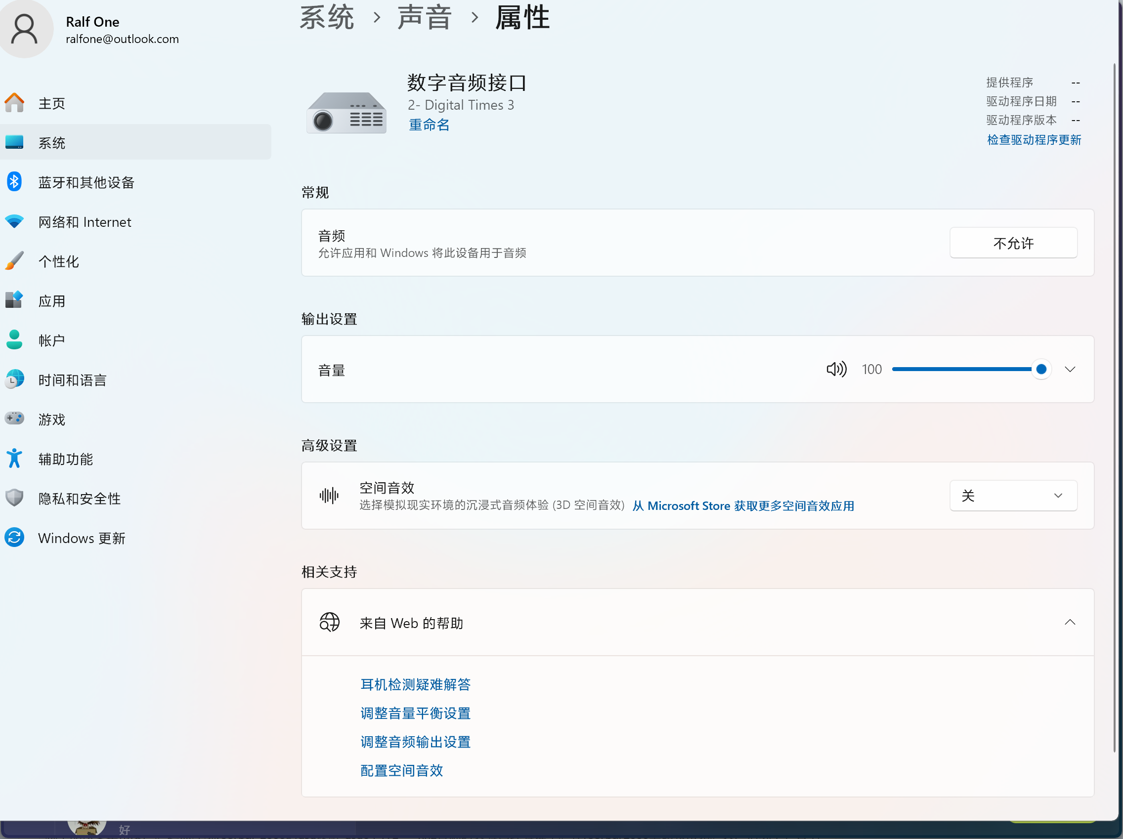

试了一下,恐怕不是无声,而是死机了。
因为设置界面显示的是掉驱动了。

试了一下,恐怕不是无声,而是死机了。
因为设置界面显示的是掉驱动了。
就是把系统默认采样率设置成24/192然后正常用电脑用了两个多小时

试了一下,恐怕不是无声,而是死机了。
因为设置界面显示的是掉驱动了。
另外不是用播放软件播放音乐,就是看短视频玩游戏。
恐怕要么是主控过热要么就是缓存爆了导致的。

试了一下,恐怕不是无声,而是死机了。
因为设置界面显示的是掉驱动了。

同样的设置用I2S输出没有出现此现象,恐怕你们得看看是不是CS8406的问题了。
