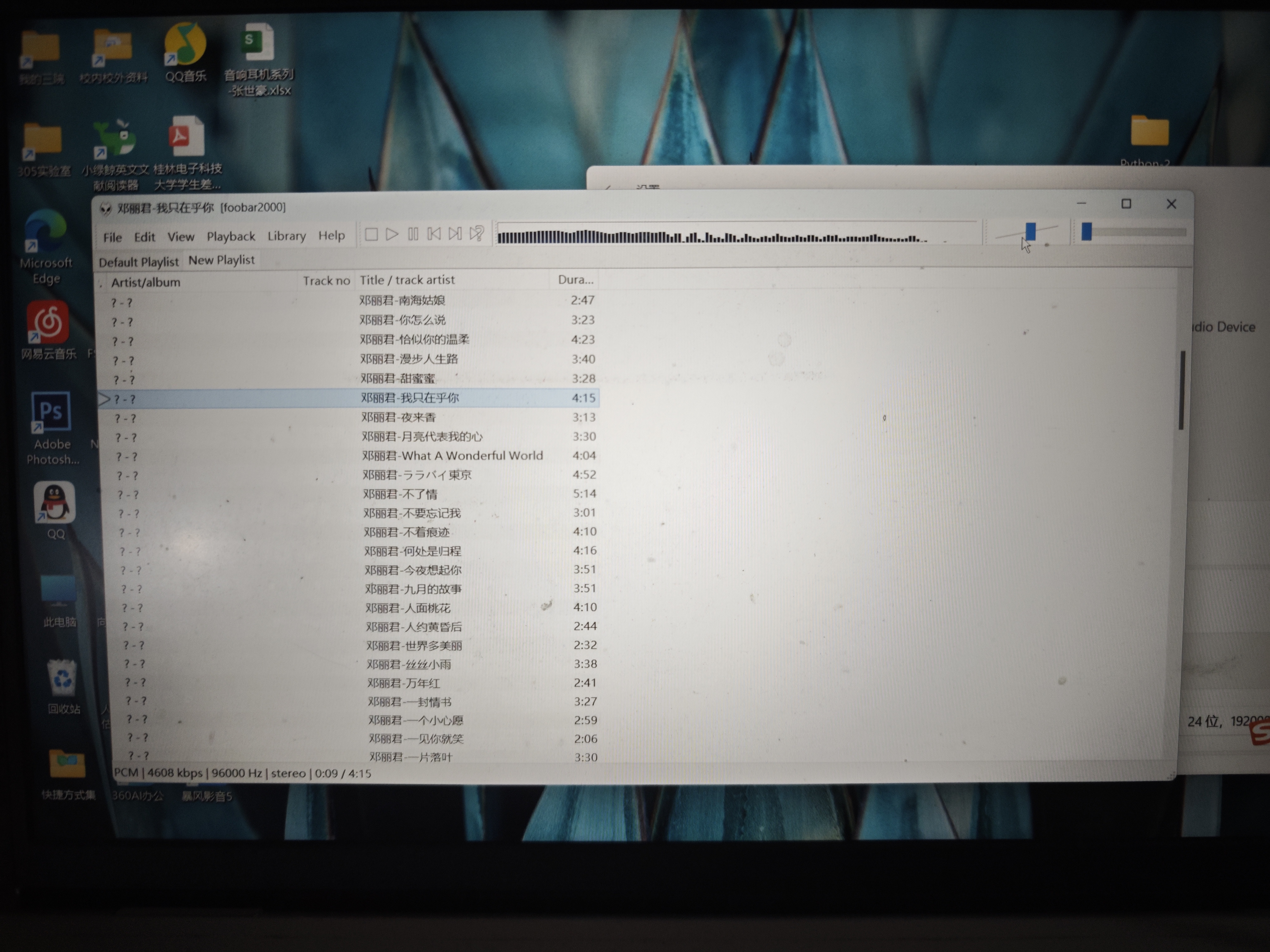

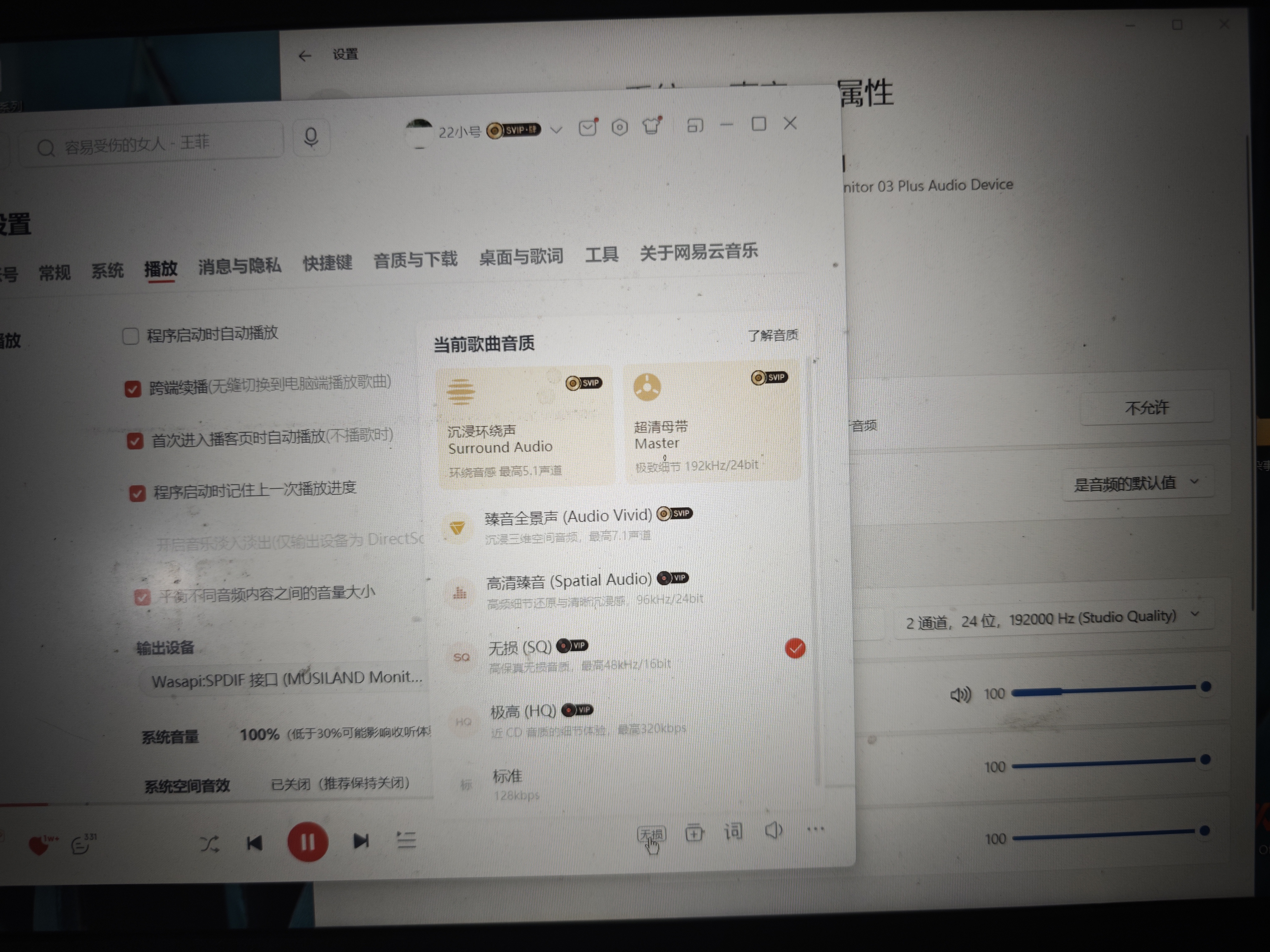

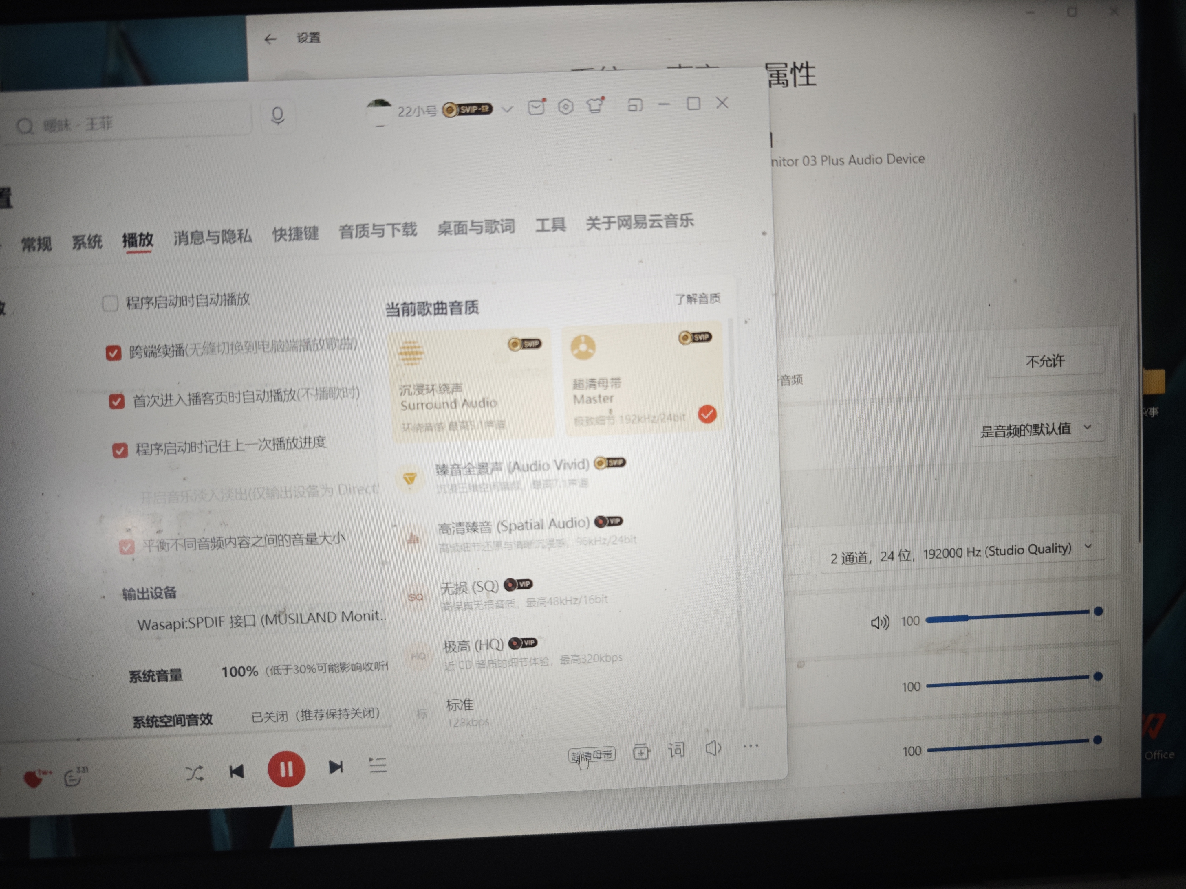

以下是昨晚我做的一些播放测试用于验证上述现象及个人观点:
03plus+光纤口+s2000mkiii:
(1)网易云播放器,电脑右下角乐之邦03 plus spdif输出设置24位,96khz时,网易云播放设置为wasapi:spdif,音乐音质为无损16位,48khz,高清臻音24位,96khz,超清母带,24位192khz,都能使音响正常发声。
(2)网易云播放器,电脑右下角乐之邦03plus spdif输出设置24位,192khz时,网易云播放设置为wasapi:spdif,音乐音质为无损16位,48khz,高清臻音24位,96khz,超清母带,24位192khz,都能使音响正常发声。
(3)foorbar2000播放器,电脑右下角乐之邦03plus spdif输出设置24位,96khz时,音源是dsd64 5000+kbps 周杰伦的歌或pcm 4000+kbps 96khz邓丽君的歌,foorbar2000的output选用独占模式24位,dsd output pcm分别设置为44.1khz,48khz,96khz,192khz,每次设置都会重新播放歌,或者换其他歌点击播放,都能使音响正常发声。
(4)foorbar2000播放器,电脑右下角乐之邦03plus spdif输出设置24位,192khz时,音源是dsd64 5000+kbps 周杰伦的歌或pcm 4000+kbps 96khz邓丽君的歌,foorbar2000的output选用独占模式24位,dsd output pcm设置分别为44.1khz,48khz,96khz,192khz,每次设置都会重新播放歌,或者换其他歌点击播放,都能使音响正常发声。
结论:03plus的光纤输出+音响没有出现问题。
上述操作之后重启电脑,换上数字3+光纤(同一根线)+s2000mkiii
(1)网易云播放器,电脑右下角数字时代3输出设置24位,96khz时,播放一两首歌,网易云音乐音质无损16位,48khz,高清臻音24位,96khz,超清母带,24位192khz,都能使音响正常发声。
再次换歌或者切换网易云的音乐音质时,突然不发声了。
换foorbar2000,也不再发声。后面的对应03plus的数字3的(2)(3)(4)也就没立即测试。
直接拔掉数字3,没重启电脑,插上03plus
网易云按照上述03plus的(1)(2),音响正常发声。
foorbar2000(3),(4)也正常发声。
无重启电脑,再次换成数字3 ,电脑右下角24位,96khz,用网易云播放器,播放音乐,出现声音不正常,干,细小(之前也遇到过,没有特别留意)。
关闭电脑,重启电脑,用数字3 ,电脑右下角24位,96khz,用网易云播放器,播放音乐,声音正常,敞亮,干净,大声,恢复正常了。
换一首歌,切换音质,不再发声,进入“无声状态“。
换成数字时代3的蓝牙转光纤模式,正常发声,再次切换usb模式,不能发声。
现象:usb模式下,24位96khz或者更高输出,切换音乐音质的时候,产生了不发声现象。
重启电脑,数字3,电脑右下角输出设置24位,96khz,foorbar2000,dsd output pcm输出设置为44.1,44.8khz,96khz,192khz均正常发声。
电脑右下角输出设置改为24位,192khz,foorbar2000,dsd output pcm输出设置为44.1,44.8khz,96khz,192khz均正常发声。
改为dsd硬解(不转化为pcm格式) dsd64周杰伦的歌曲时(超出192khz),进入无声状态。
关机不再测试,基本摸清了出现无声现象的情况。
先说结论:
数字3 usb模式在下述两种情况使光纤接口的音响出现无声现象
(1)电脑端右下角输出设置为24位96khz或者192khz时,使用网易云音乐播放器,同一首歌切换不同音质(44.1khz,48khz,96khz,192khz)的过程中或者当前歌曲与下一首歌的音质(44.1khz,48khz,96khz,192khz)不一致时,会有一定概率出现无声现象(本人是一名计算机专业的研究生,猜测:软件上可能是usb模式卡死,程序中数据溢出后不能重新初始化等情况,硬件上可能是某一个数字3的硬件,具体真实情况,供工程师排查,追踪)
(2)电脑端右下角输出设置为24位96khz或者192khz时,使用foorbar2000,使用dsd硬解超出192khz以上的音源时,音响不能发声。
(3)数字3+s2000mkiii不能发声状态下,切换其他歌曲,换不同音质,换其他播放器都不能立即恢复发声状态,但是蓝牙状态是正常发声的,重启一次或者两次电脑后也会恢复正常发声。
(4)03plus,同一根光纤+s2000mkiii,多次实验,在上述的状态中基本都能正常发声,只有一种情况(即dsd硬解超过192khz的音源,也不能使音响发出声音),但是放一首192khz及以下的音源,会立即恢复正常发声。
(5)上述情况,可以多次复现。
