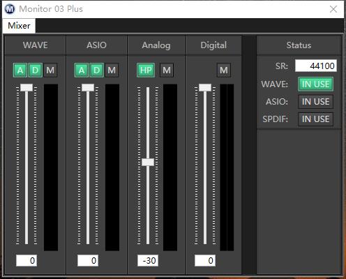

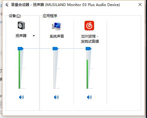

用台式机连接03plus推q701耳机,声音开到最大,也还是正常听歌偏小音量,是推不动吗?
Re: 电脑接03plus推q701声音偏小
帖子 由 客服六号 » 26 5月 2017, 23:03
不应该啊,播放器、声卡控制面板上的模拟音量,都要调到最大。
帖子 由 户外天狼 » 26 5月 2017, 23:06
上次由 户外天狼 在 27 5月 2017, 07:54,总共编辑 1 次。
户外天狼
帖子: 11
注册时间: 28 3月 2017, 20:53
帖子 由 户外天狼 » 26 5月 2017, 23:20
网易云音乐
帖子 由 客服六号 » 26 5月 2017, 23:43
要装声卡的驱动,装上驱动后,会有个专门的声卡控制面板。
在声卡的控制面板上调音量。
如果你是刚买的声卡,就找老板要驱动,也可以在主页下载驱动。
帖子 由 户外天狼 » 27 5月 2017, 07:54
26 5月 2017, 23:43
在声卡的控制面板上调音量。
全部调最高吗
帖子 由 客服六号 » 27 5月 2017, 09:58
就是这个analog的音量,你往高调,调到声音合适为止,最高的话,你耳朵肯定受不了。
户外天狼
帖子: 11
帖子 由 户外天狼 » 27 5月 2017, 16:56
27 5月 2017, 09:58
可以了,谢谢
