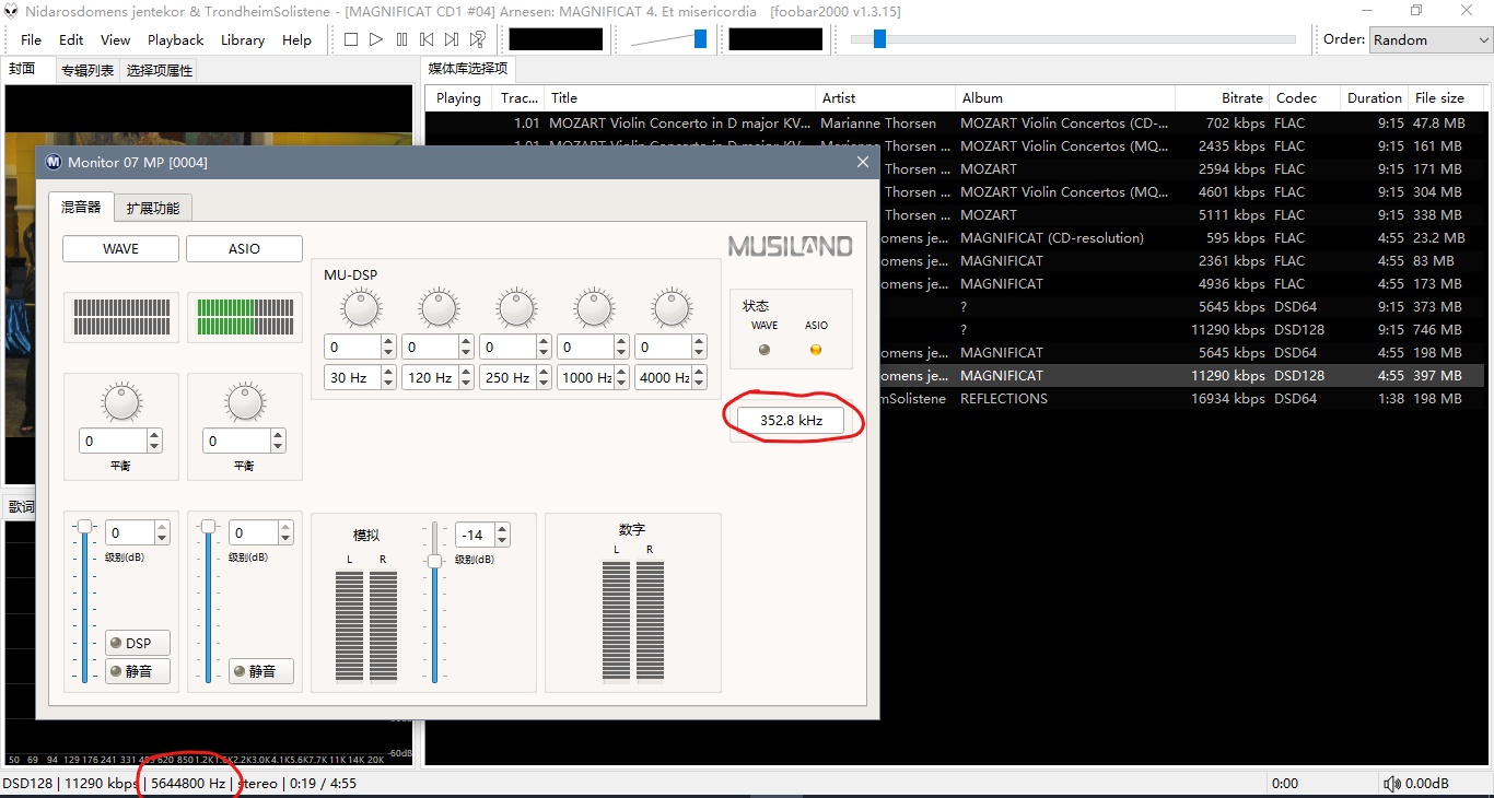

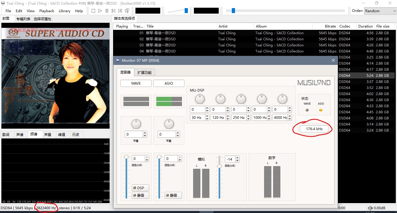

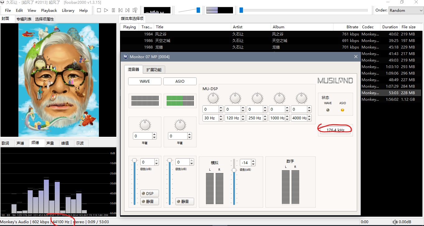

在这种设置下已经过了一周的时间,到目前为止这也是07MP的最佳FOOBAR播放方案,手动切歌稍有爆音,在可接受范围内,自动切歌已没有爆音。控制面板采样率有些显示会不正确,凡PCM转DSD64播放和DSD64直出都显示为176.4KHz,但不影响音质。换了根SONY的双磁环数据线,上网时的干扰声也基本没有了,声卡模式已接近完美!很有意思的是:老产品07、08MP要用最新插件foo_input_sacd-1.0.7,而最新产品03 plus要用很旧的插件foo_input_sacd-0.8.4!!!

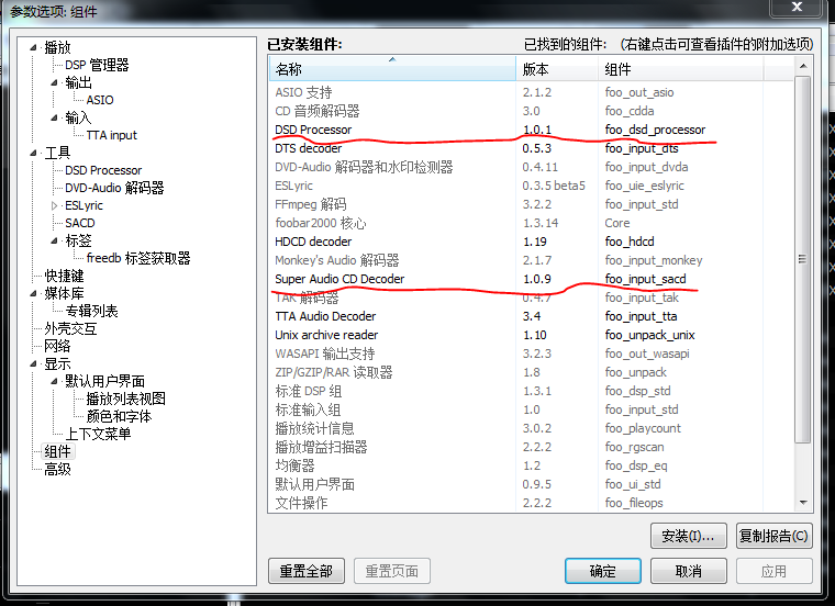

注意:将foo_input_dsdiff、foo_input_sacd-0.9.6、ASIOProxy、DSDTranscoder、foo_dsd_processor彻底删除干净(在FOOBAR组件文件夹components中也要将其清除),再安装foo_input_sacd-1.0.7,并复制两个组件到components中并安装。还要将安装在电脑的新版驱动彻底清除干净,再安装驱动3。0。0。0。
一。安装组件:
到这里下载https://sourceforge.net/projects/sacddecoder/files/foo_input_sacd/,foo_input_sacd-1.0.7并安装组件(注意有两个插件),不要安装
DSDTranscoder和ASIOProxy。

组件列表供参考:

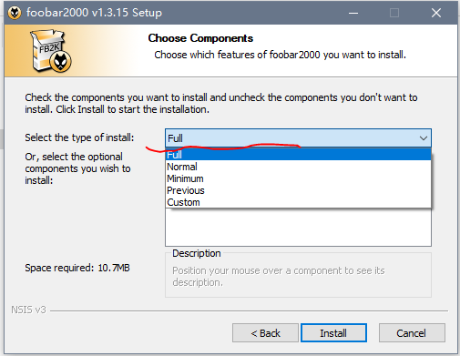

实际上英文版的foobar2kV1.3.15也有“FULL”的选项:

出于好奇我又重装了一遍,发现选择full安装完也没有那个组件。我只是希望好的方法让大家都能用到。 :D
