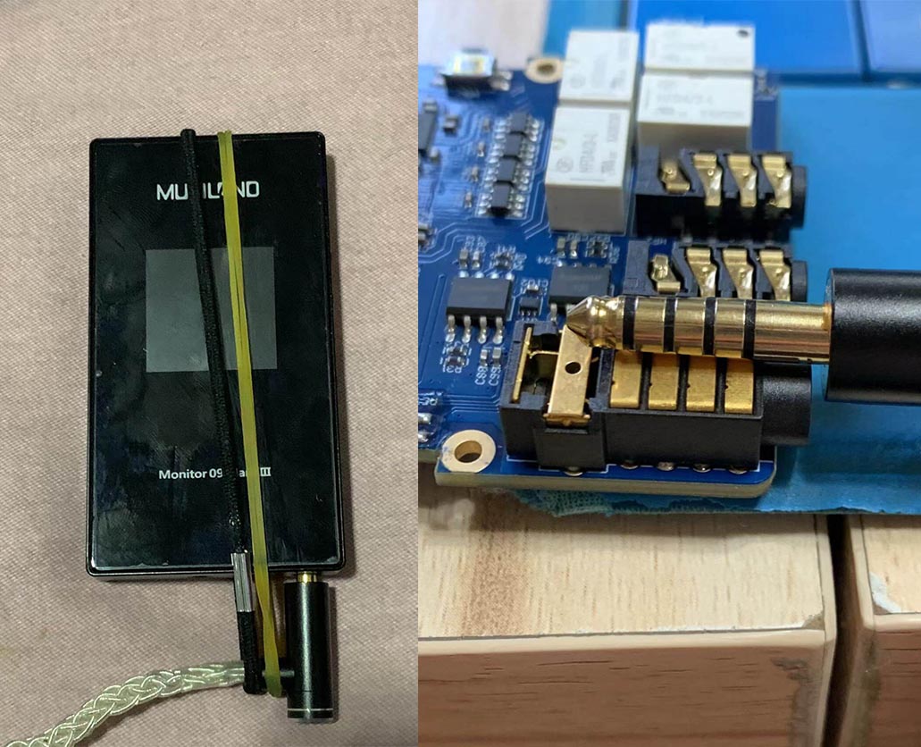

给大家提供一个暂时缓解偏音的方法,如图把插头不完全插进去,而是插到刚好有声音的位置,这时候声音是最好的,插到底声音好像会变差,不知道是不是和偏印有关,此状态下抗偏音能力较强,大家可以试试
不可取,可能会短路输出。
如果左右声道不一致是继电器造成的,这么插也与继电器没任何的关系,这不科学。

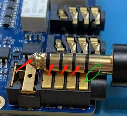

不可取,可能会短路输出。
1.这个状态下是不会短路的,,如图L+ L- R+ R-都是正常接触,短路声音会有问题
2.这个状态和正常插到底的区别是gnd悬空,但093的gnd实测是有信号输出的,也就是和内部电路是联通的。这样接确实不怎么偏音,声音也达到了最佳,原理不知道

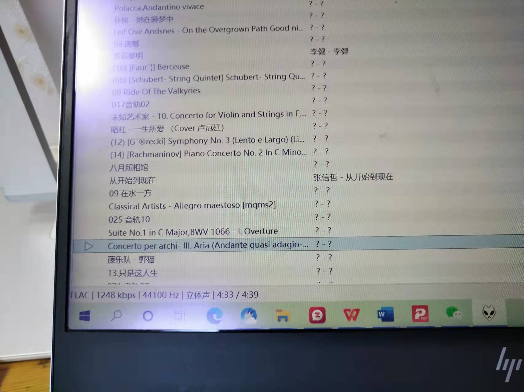

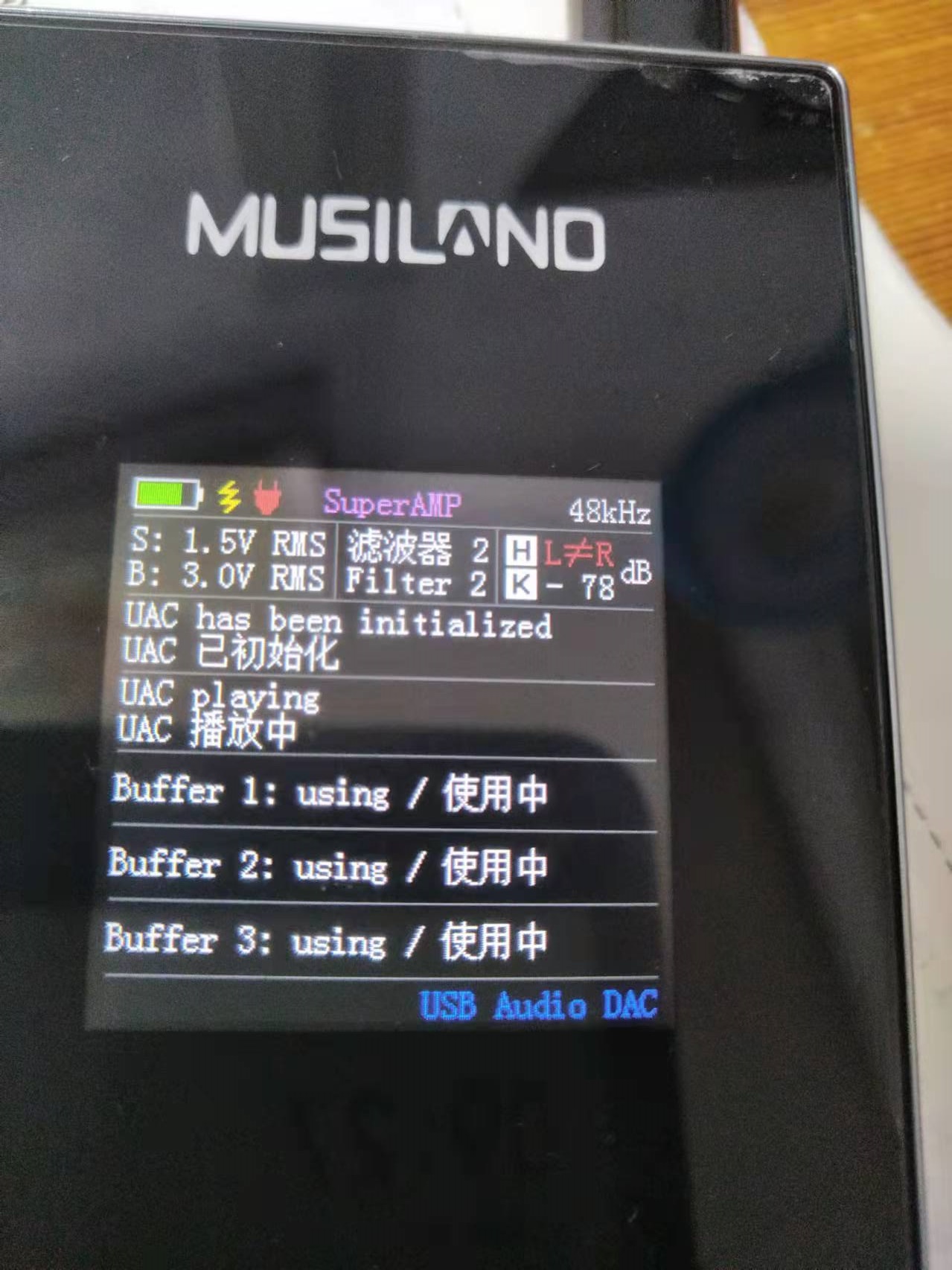

请问六哥,用电脑foobar2000播放输出到093f,foobar播放文件显示的是44.1kHz,在093f上为啥显示48kHz呢,这是SRC吗?

请问六哥,用电脑foobar2000播放输出到093f,foobar播放文件显示的是44.1kHz,在093f上为啥显示48kHz呢,这是SRC吗?微信图片_20211204092853.jpg微信图片_20211204092906.jpg
要用wasapi输出,请看:
viewtopic.php?f=11&t=11795
要用wasapi输出,请看:
好的,谢谢,按照教程改过来了。
