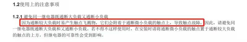

我们将有故障的继电器送到宏发测试,他们检测出送测继电器触点确实出现故障,给出的解释如下:
采购部门,将寻求其他继电器厂家的帮助,总之一句话,亲们等等,我们肯定会,也必须要彻底解决这个问题。

所以说是接了小负载导致继电器故障,然后才不行的吗,我的这个机器现在有时候接耳放不小心敲到都会偏音了,希望尽快解决😭
