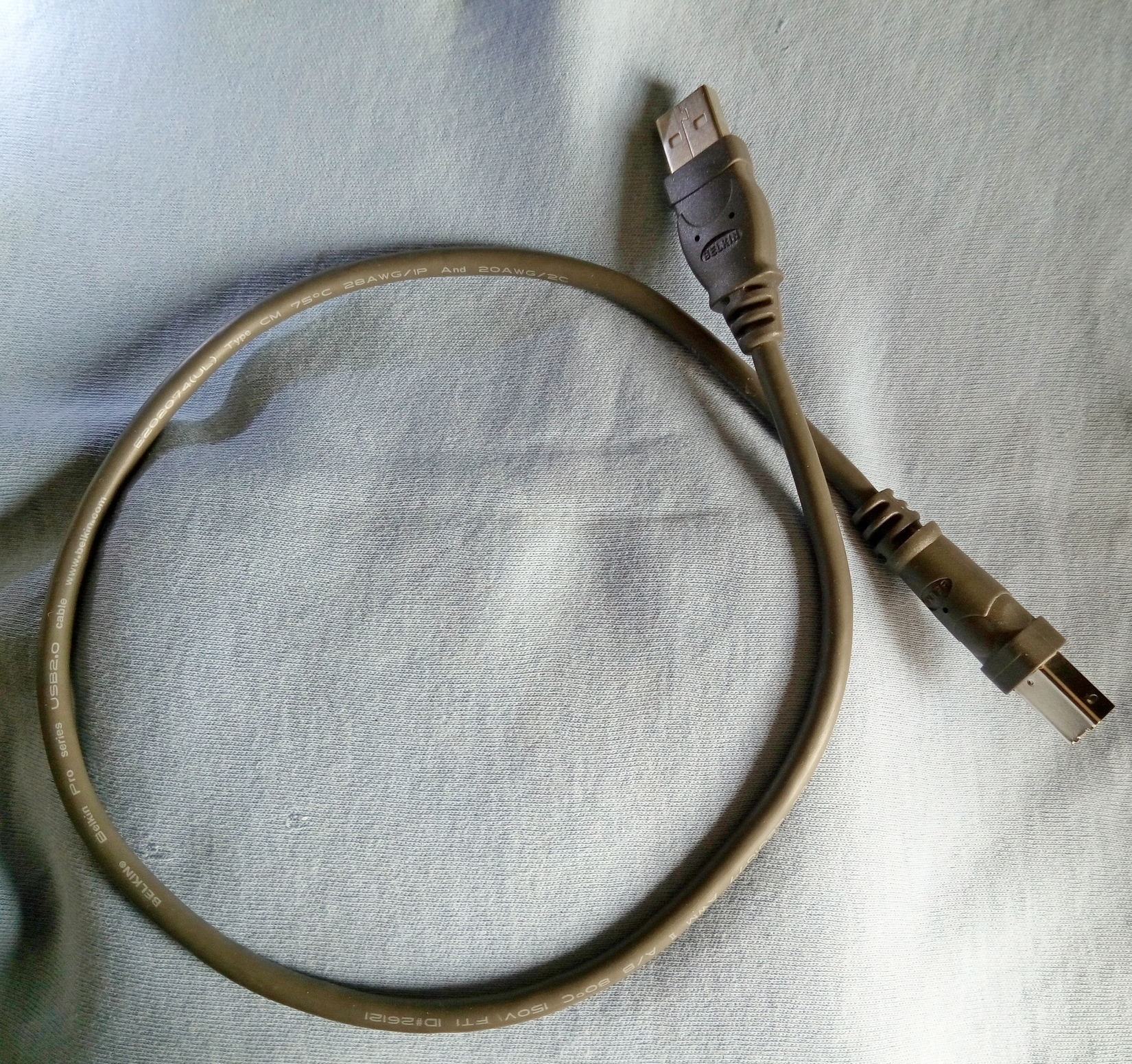

理论上说,USB2.0完全满足USB声卡数据传输的要求,一些采用3.0接口的USB声卡,主要是借助3.0的供电能力,信号传输还是2.0的。当然很多实践证明,2.0设备挂接在3.0接口上,使用效果常常会有所提高。如果你的电脑同时具备2.0和3.0接口,不妨把03 PLUS接在3.0接口上试试,看有没有变化,我的实验是有变化的:
viewtopic.php?f=11&t=1125
对USB线个人体会是:
1.插头质量要好确保最佳连接;
2.在满足使用的前提下线尽量短(01US的原配线只有30CM,现在03Plus的线偏长了)

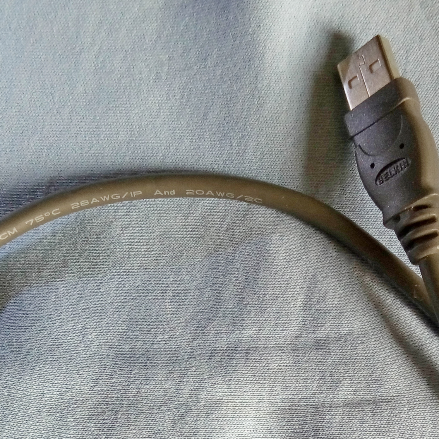

3.电源芯线越粗越好(01US的原配线是24AWG,现在03Plus的线只有28AWG)
4.短线可以不考虑磁环。
我现在连接03Plus使用的是一条50CM长的贝尔金原装打印线,电源芯线20AWG。

能发下线的链接吗。。。找了半天没找到50cm和20awg的

好像是2012年买的,当时专为01US配的。
