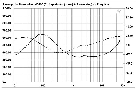

Ludwings
帖子: 44
注册时间: 02 6月 2020, 22:11
Re: 09mk3 f比普通版的输出电流大,还是只是samp供电电压稍高而已?
帖子 由 Ludwings » 07 8月 2021, 18:54
ralfone 写了: ↑
07 8月 2021, 17:30
Ludwings 写了: ↑
07 8月 2021, 17:06
ralfone 写了: ↑
07 8月 2021, 16:19
你看到的阻抗都是1KHz的,耳机的阻抗并不是全频一致的,尤其是多单元。音箱也是。
耳機的效率(響度)與線圈阻抗跟沒有直接關係,而是線圈整體造成的磁通量與周邊磁路結構有關,頻響曲線特性則是由喇吧單體及耳機腔體的空氣動力有關
,動鐵則是由不同單元及分頻器的搭配決定
舉個例子:
HD800s,阻抗300歐姆,靈敏度102db
SRH1840,阻抗65歐姆,靈敏度96db
在播放器同樣音量下哪隻耳機比較大聲?毫無疑問是HD800s
看来你不懂,还是算了
大家都知道耳機阻抗曲線不一定是條直線,但這跟最終頻響曲線及響度有關嗎?不一定,就像HD800的頻響圖和阻抗曲線一點都不像
如果要做一隻耳機,單體也不是用阻抗曲線來配對,而是要上專業麥克風以頻響曲線來配對才是準確的
