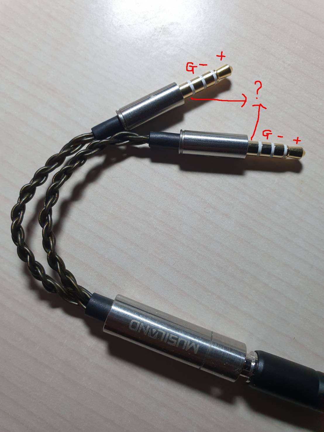

刚入了个09,想把自己的大耳改平衡,预计是改双3 pin XLR,之后再做个转接线,但是我看官方附的2.5mm转接线是从双3.5 TRRS转出来的,就像图片那样,这就有点纳闷了,一般的3.5mm TRS是正、负、接地,这个双3.5 TRRS最后那一极是做什么的,可不可以直接使用双3.5 TRS转接就好?
官附2.5mm转接线

好的,抱歉问了个月经问题 :? :? ,我看图里那个第三环没有定义,这是不是代表我可以用一般三环的3.5mm就好,因为这种四环的3.5mm选择比较少
是的

好的,谢谢六号哥指教 :D :D :D
