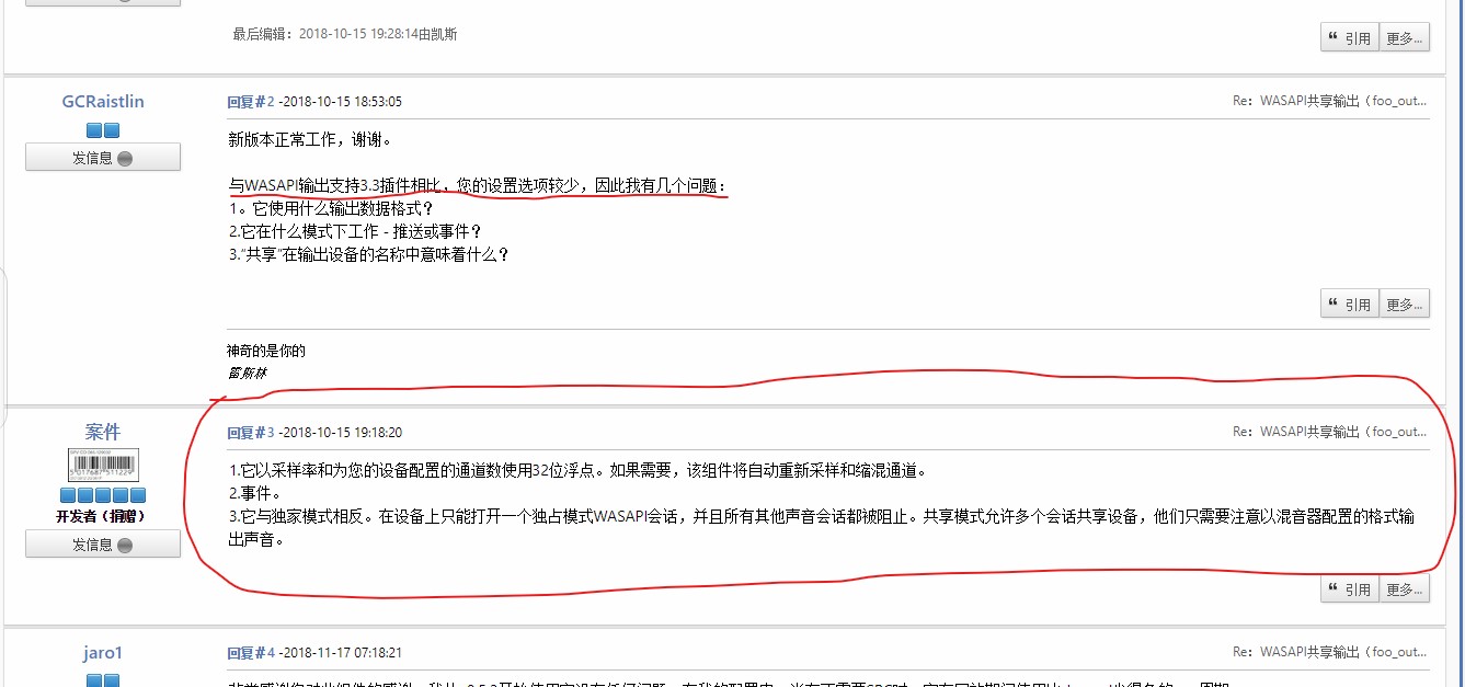

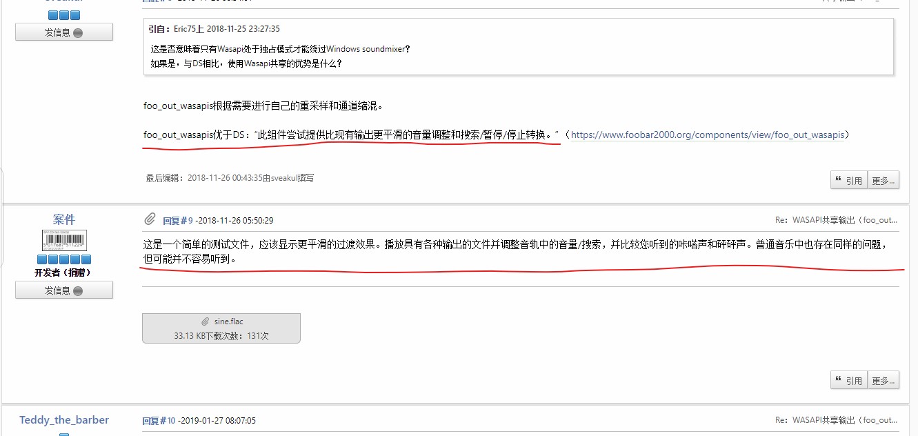

Foobar2000的WASAPI输出形式:1.推送,2.事件,3.共享。这个是WASAPI的共享模式,插件foo_out_wasapis,它与foo_out_wasapi的区别以及工作方式,作者在讨论帖子中作出了最好的回答:

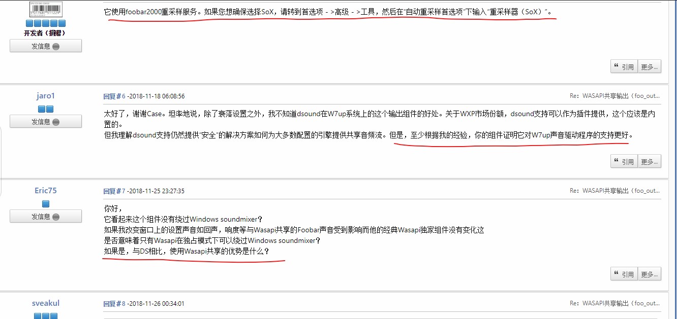

这个共享输出是经过系统混音器的,所以不支持DSD,所谓共享举例就是:FOOBAR听歌,YOUTUBE放视频,SKYPE聊天可以同时进行,耳机都可以听到声音。还有就是FOOBAR出背景音乐,其他软件出朗诵,再用FOOBAR录音插件进行制作。至于音质,摘取了一些对话供参考。

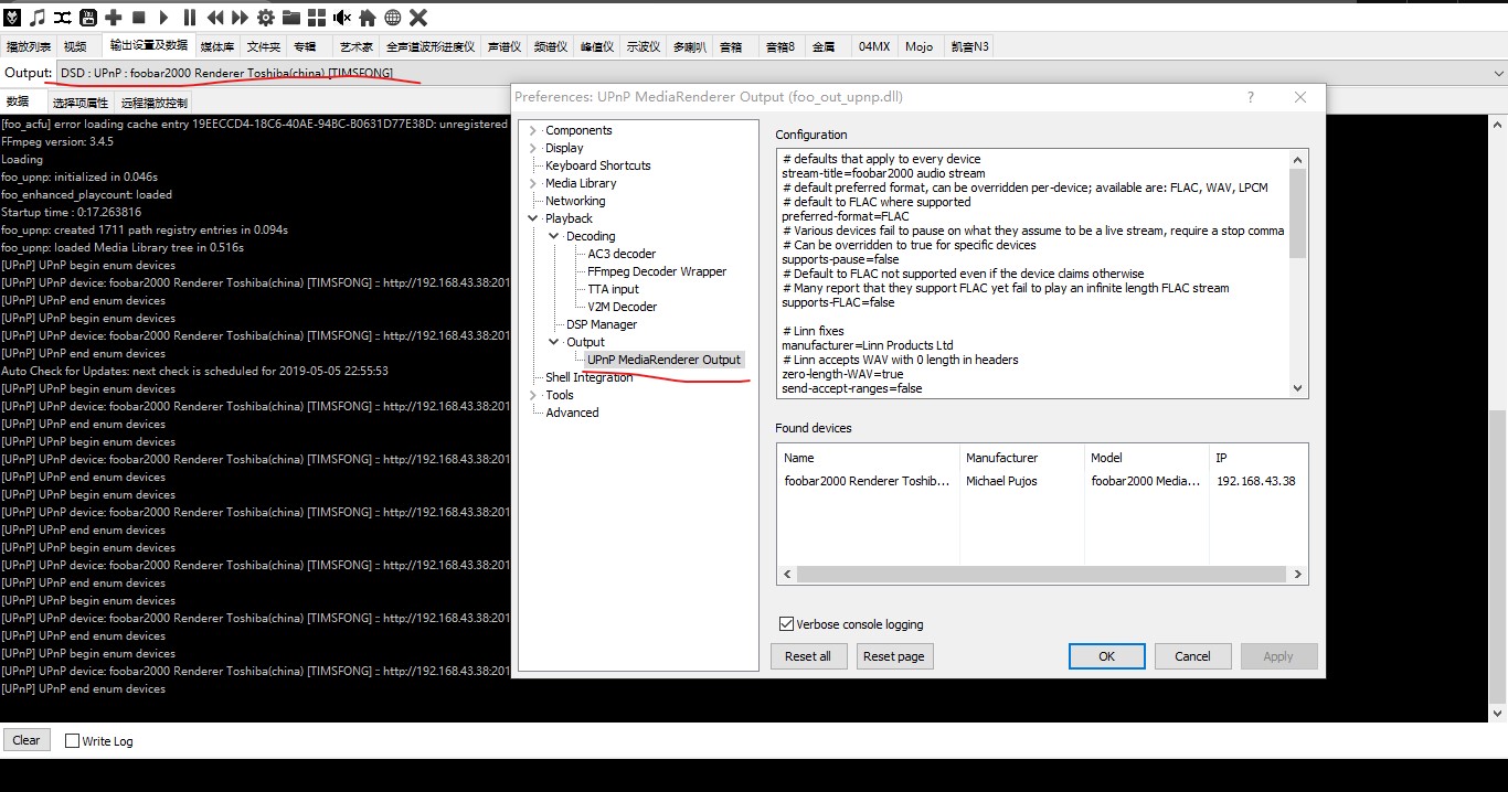

远程输出你可能会有兴趣,现在已是1.3b5测试版,支持DSD64传送,不过远程接收端输出是176Khz(也就是说不支持DSD),可以试一下。
批注 2019-01-14 020210.jpg (297.41 KiB) 查看 227126 次

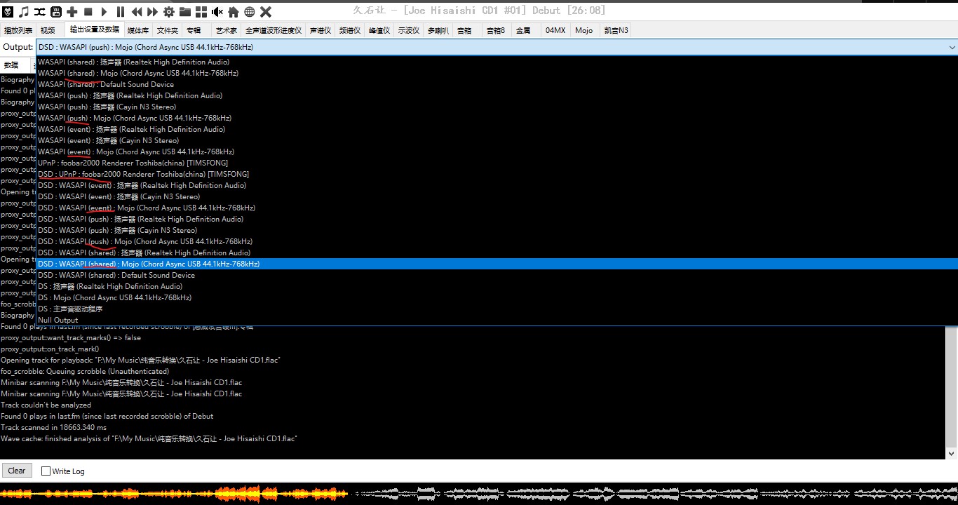

fb输出里显示dsd: wasapi (shared)。远程输出是什么?

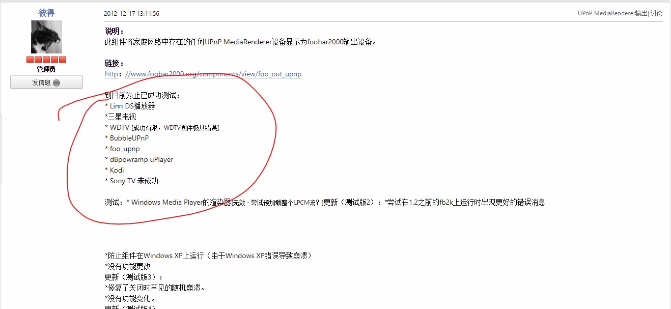

我没有其他设备,只试过从一台电脑播放到另外一台电脑,这是家庭网络中通过网络传输信号的播放方式(有线,无线都可)。
批注 2019-01-14 013911.jpg (312.09 KiB) 查看 227094 次

我的output输出里并无upnp mediarender, 只有asio, 非常奇怪。所以一直只用老旧的UPnP/DLNA Renderer,现在支持dlna的也只有qq音乐和网易云音乐2个网上播放器

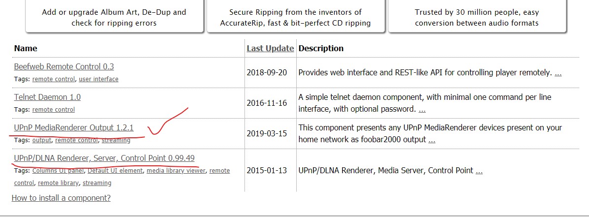

这个“老旧的UPnP/DLNA Renderer”是用来浏览和控制的,并不是输出,要安装附件中的输出插件或者图中的插件。

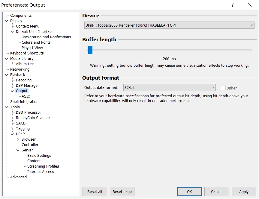

又重装了UPnP MediaRenderer Output,输出子目录还是只有asio
Image 1.jpg (202.47 KiB) 查看 227071 次
