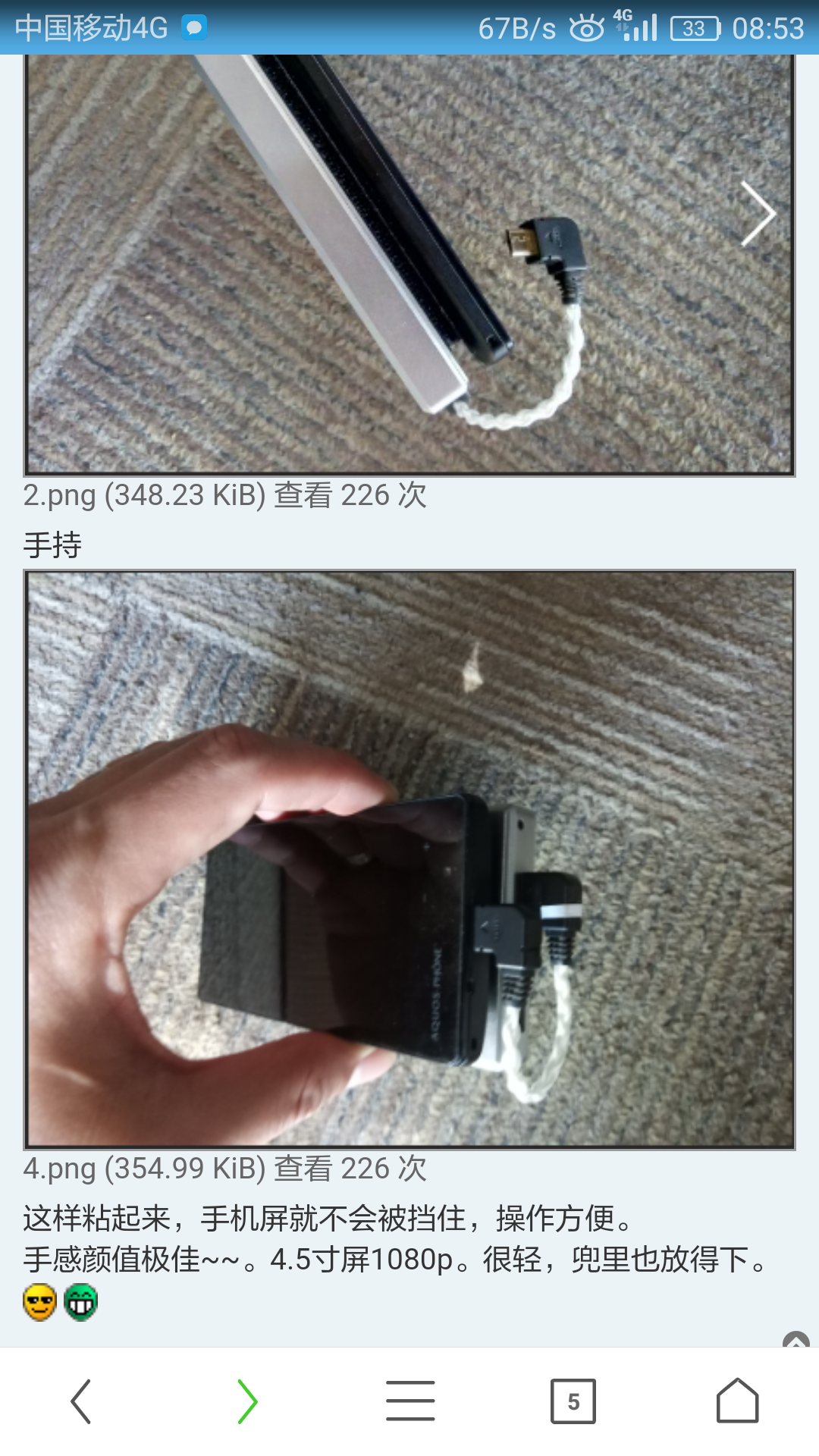

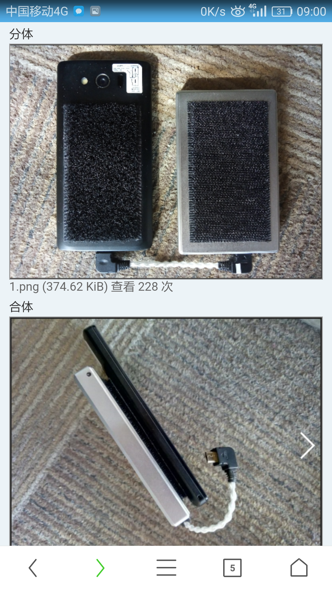

Re: 求推荐数字转盘
帖子 由 买了个06p » 11 4月 2018, 09:05
多简单。。。

帖子 由 9a6b3c0d » 11 4月 2018, 11:17
买了个06p 写了: ↑
11 4月 2018, 09:05
多简单。。。
你用的安卓当然简单,苹果要相机套件麻烦多了
