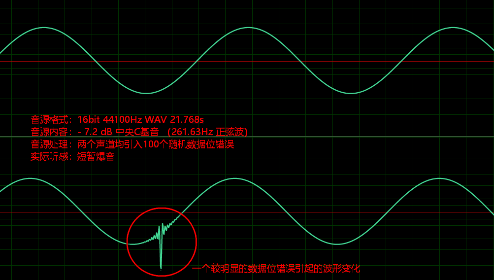

好吧,实践证明我上面说的USB数据位传输错误可能并不能解释USB接口和线材对09P音质造成的影响。 :?
就实际听感来说,这种偶然发生的USB数据位传输数据位错误引起的确实是爆音,而不是之前说的音色变化,我低估了人耳的灵敏度。
测试方法:生成一段音频文件,然后在这段音频文件里随机挑选一定数量的数据位使它们发生错误,模拟USB音频传输时可能因为垃圾线材等存在的数据位错误。对比前后的听感差异。
测试结果:
测试结果

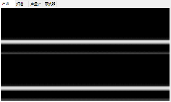

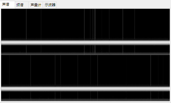

Foobar的声谱图也能和实际听感相对应:
原文件的声谱图非常干净平滑:
C4_base.wav
人为处理后的文件的声谱图偶尔会存在大小程度不同的全频段噪声:
C4_base_with_failure0.wav
测试程序:
