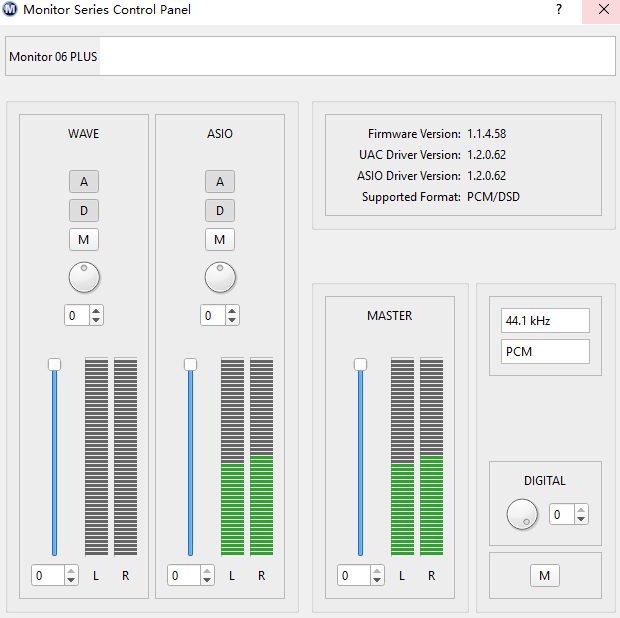

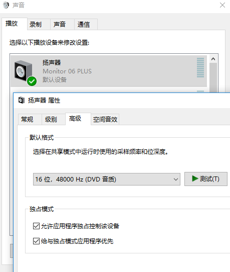

第一次使用耳放,根据论坛的帖子更新了06plus驱动和固件,06plus设置为了默认。
1.我想知道声音默认格式这里要设置成多少?16位 48000 DVD品质吗?
2.乐之邦控制面板这样就可以了吗,这几个按钮需要设置什么吗?
上次由 li1201111111 在 02 4月 2018, 17:39,总共编辑 2 次。
一般音乐都是44.1,设置成44.1或是其倍数

帖子 由 买了个06p » 01 4月 2018, 09:59
1.设到最大的32 384(可以兼容各种采样输出)
2.控制面板默认就行
