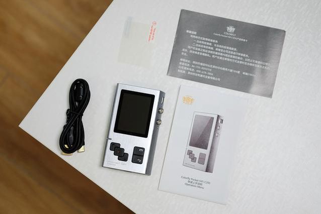

C200配件
隔壁七彩虹家的原装线,从C4,CK4到C200,虽然机器就那样,但是这个原装线真的是太好了。CK4的机器早坏了,但它的线我一直在用,真的可靠。
