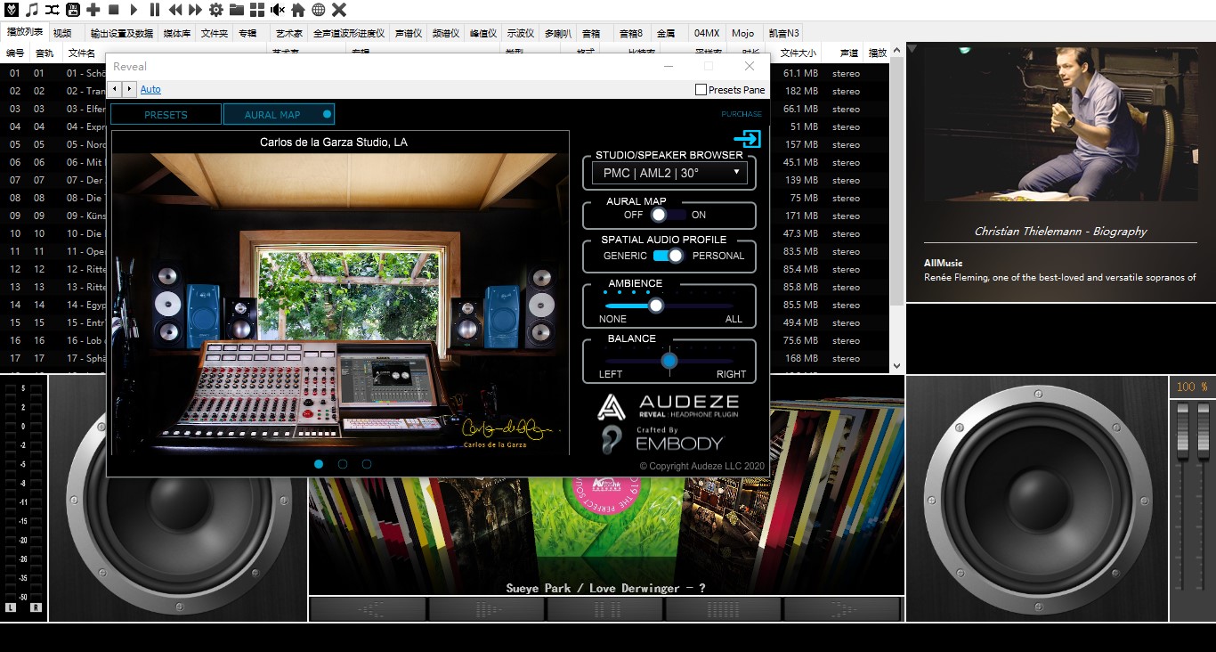

插件下载地址:https://www.audeze.com/audeze-reveal-plugin (注意:翻墙,注册,过安检,还有可能就是下载一小部分不能用的压缩包,要有耐心!),不要翻墙下载在下面,强大的新免费版Audeze Reveal+ Plugin在里面。

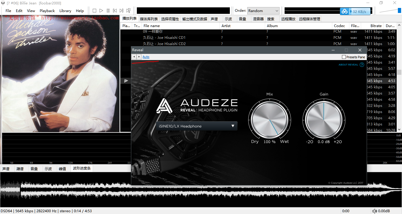

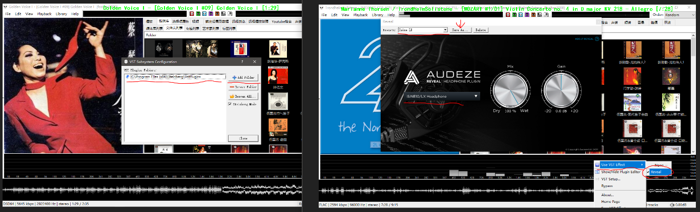

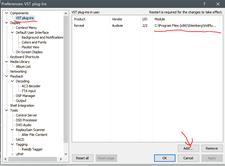

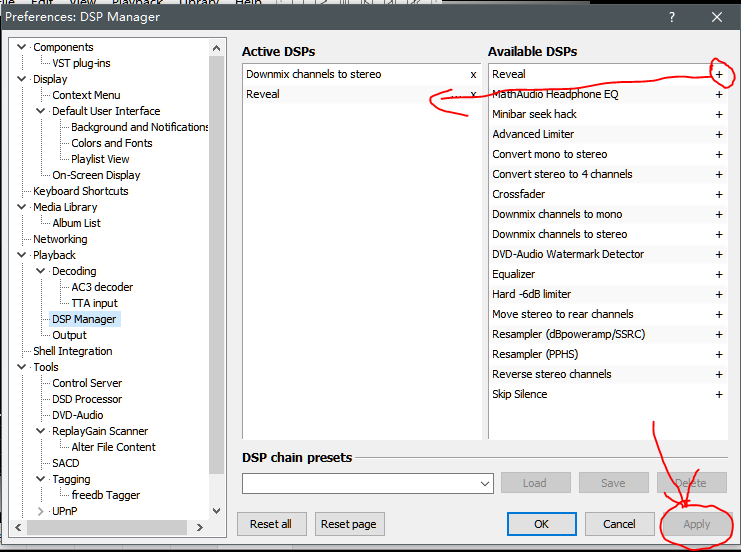

将下载的Audeze Reveal+ Plugin安装,安装时不要管它,闭着眼睛点击下去就好,注意勾选VST的32位以及这个路径的文件很重要:C:\Program Files (x86)\Steinberg\VstPlugins。

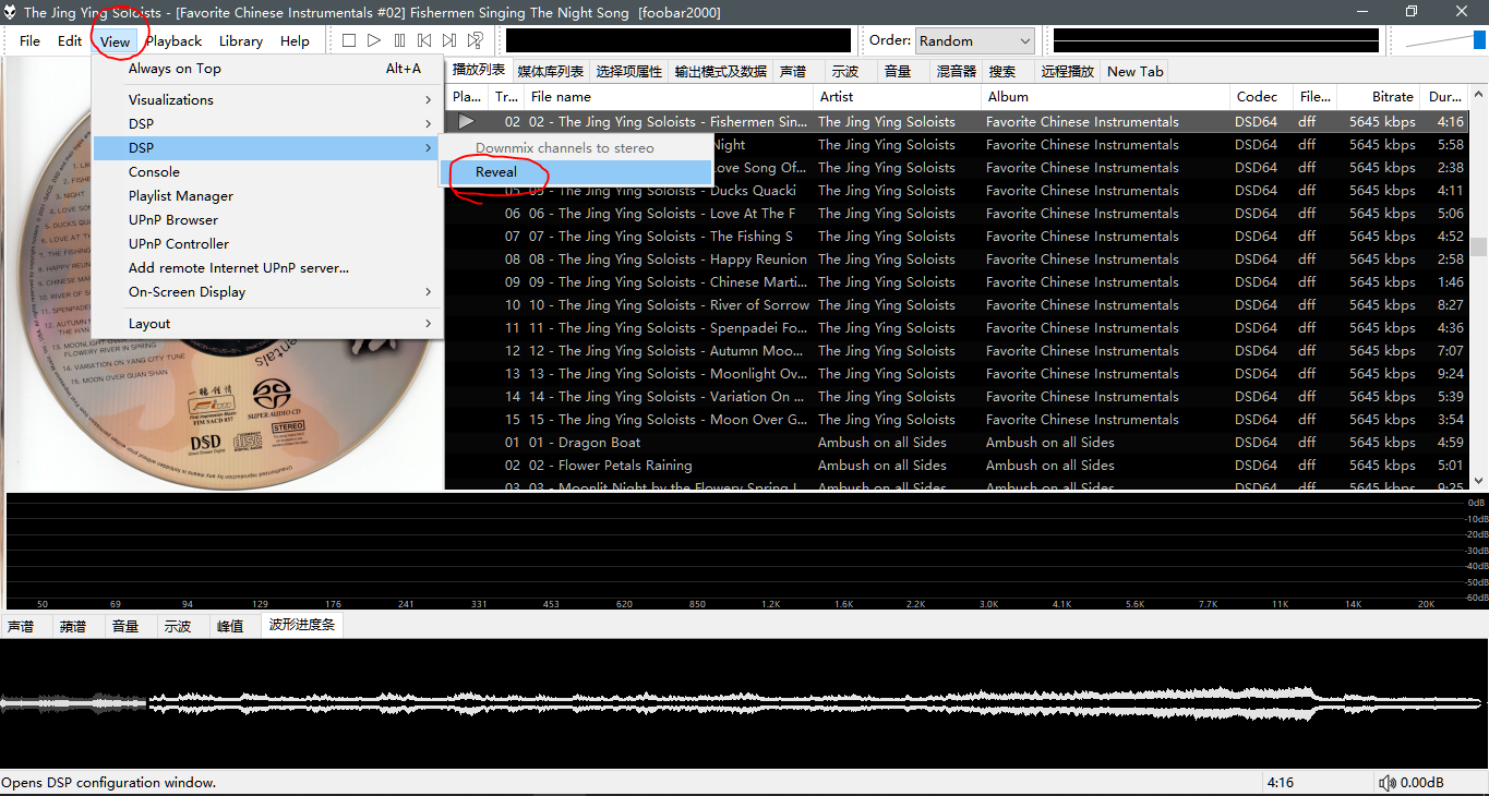

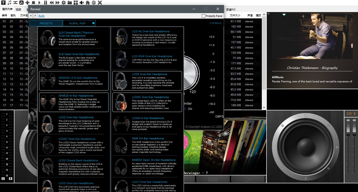

将下载的VST插件解压,复制foo_vst到文件夹components。打开FOOBAR2000---文件---偏好---在组件表下有VST plug-ins。进入VST plug-ins,点击add---找到上面路径的文件---确定---apply。重启FOOBAR后进入DSP管理器,将Reveal加入到左边,点击项目条上的“。。。。。”就可以打开AUDEZE EQ插件了,另外的打开方法见图。点击中间的选择条找到你的耳机。此插件是AUDEZE将其所有产品都调好了EQ的,以弥补耳机的不足。用isine lx实测确实改变很大。有3个旋钮:1.2.auto。大功告成,慢慢享用。

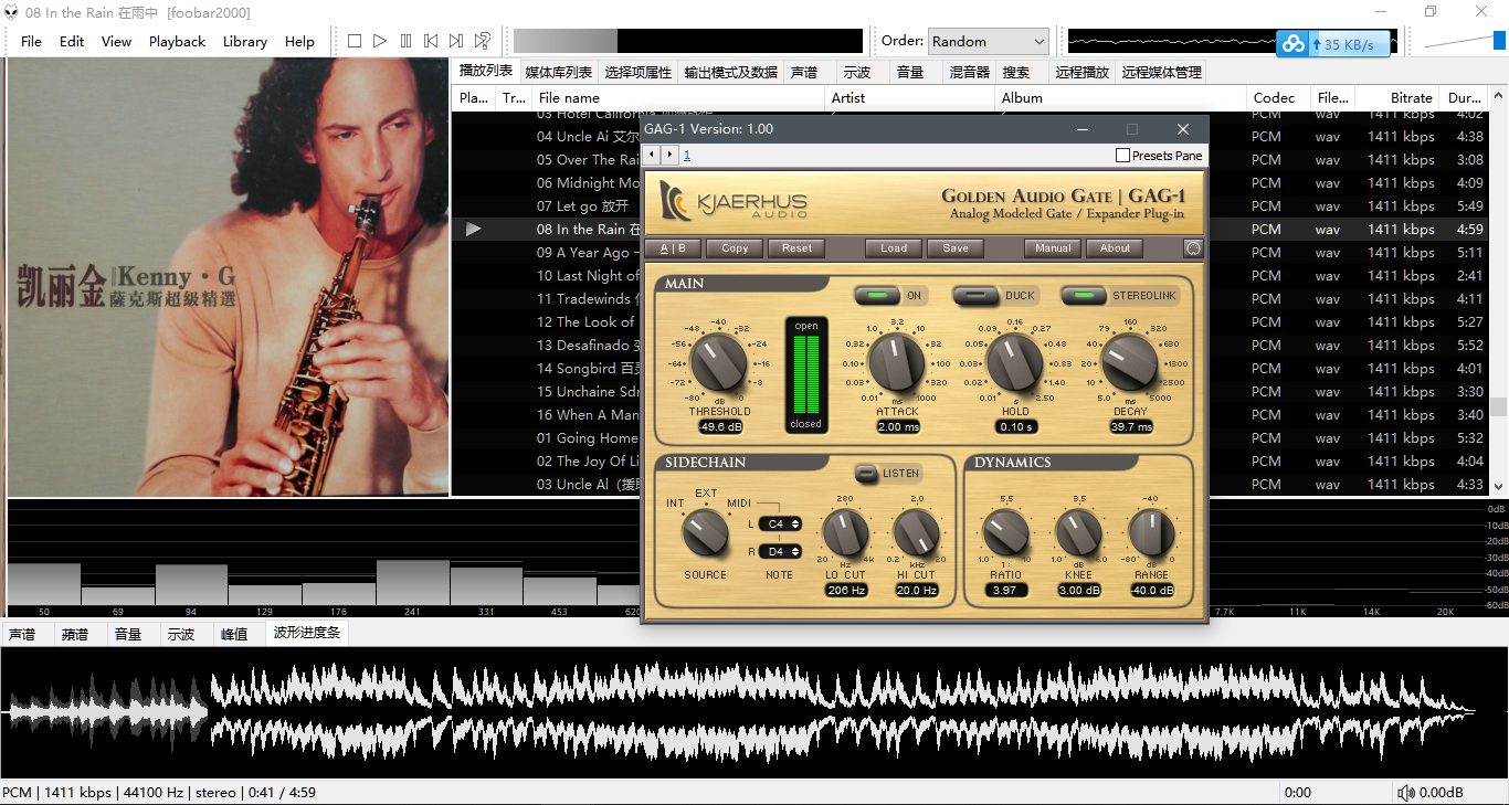

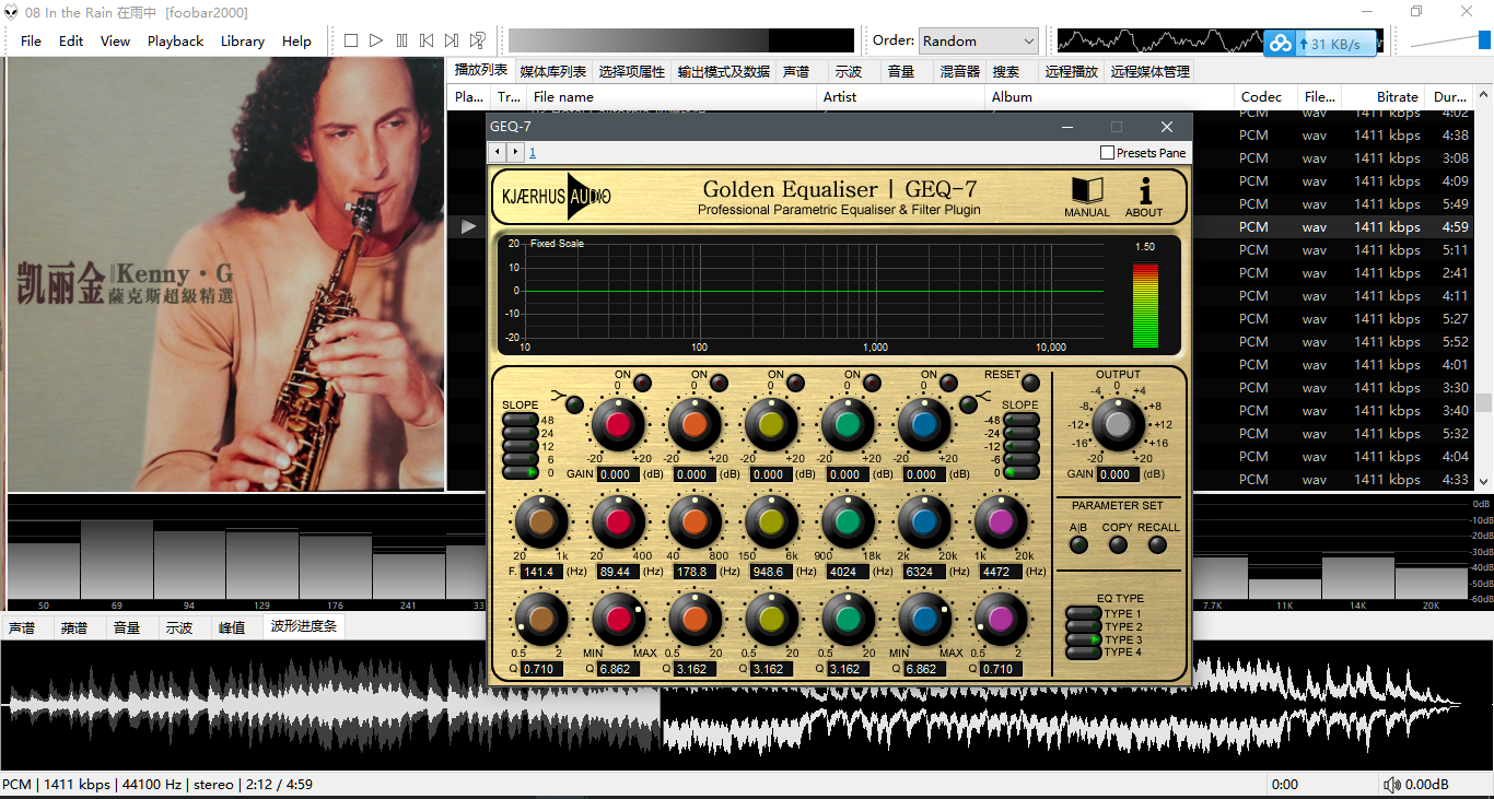

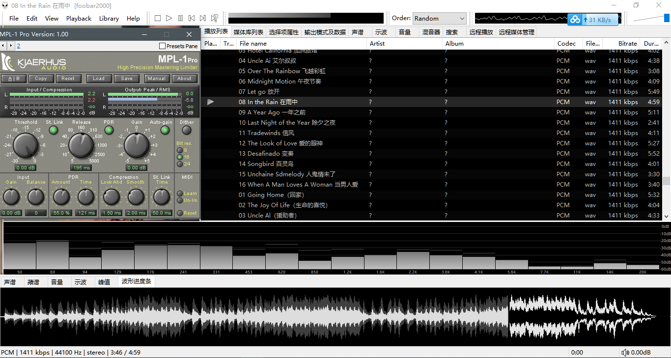

写在最后:聪明的你一定想到了,利用VST还可以安装更多的播放插件。

注意界面左上角的按钮,可以切换1和2两种音效,isine lx感觉1是大声场,2将整个声音缩在一坨。

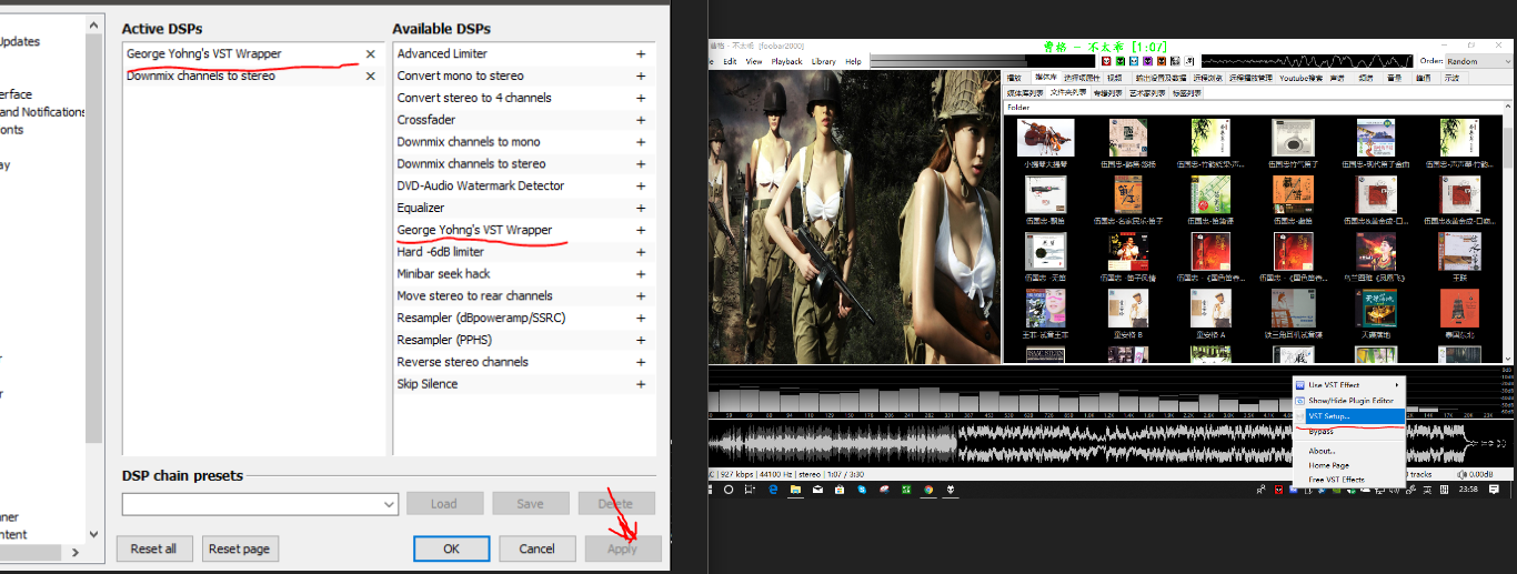

方法二:
下载VST插件:
foobarvst.zip
(2.16 MiB) 下载 241 次

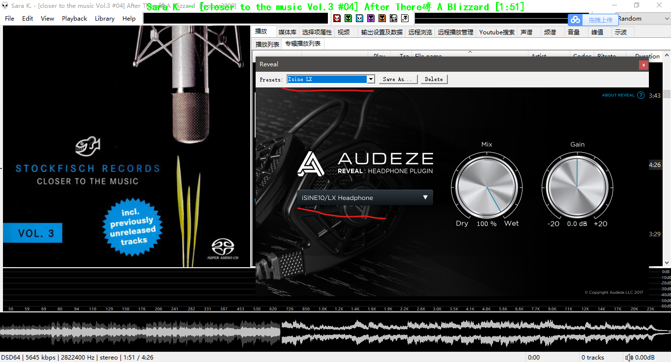

解压后安装插件foo_dsp_vstwrap到Foobar,在方法一中下载AUDEZE插件并安装到电脑。按下面的图,将George Yohng's VST wrapper加到DSP管理器的左边,然后点击“apply”,重启Foobar,此时在任务栏会出现插件图标以及跳出安装插件的选项卡,点击VST setup,在跳出来的窗口点击+Add Folder,按路径C:\Program Files (x86)\Steinberg\VstPlugins找到文件Reveal.dll确定,然后Close。按最后的图勾选Reveal,然后点击show/Hide plugin Editor,AUDEZE插件面板就出来了,在面板的中间条框中选择耳机型号,在面板左上条框中输入你的EQ名称,点击save as... 恭喜大功告成。

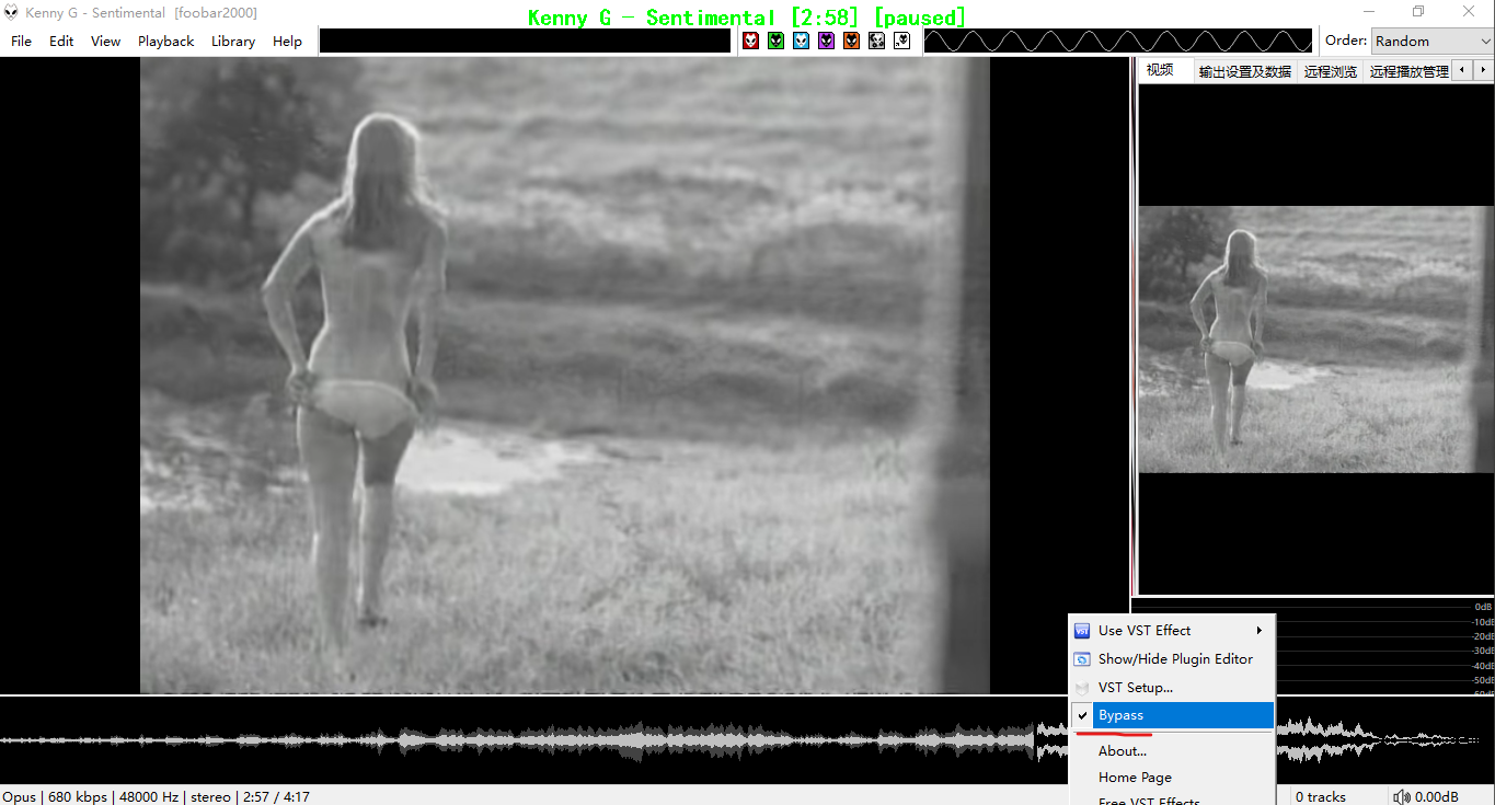

关于Bypass,点击电脑右下方的插件图标,跳出来的选项卡中“Bypass”的作用,就类似于关闭和打开EQ面板或者音效面板的功能,注意:不是关闭或者打开面板,而是关闭或者打开其功能,也就是关闭了面板,并不能表示关闭了其功能,除非取消“Use VST Effect"中对面板的勾选。打开和关闭面板是用”Show/Hide Plugin Editor".
不好意思!AUDEZE音效面板第一种方法,左上角应该是三档:1、2、auto(自动):
