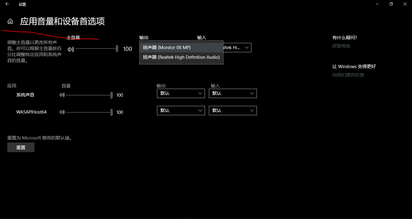

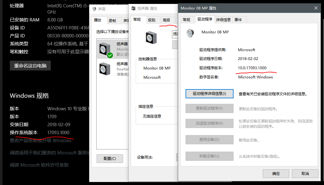

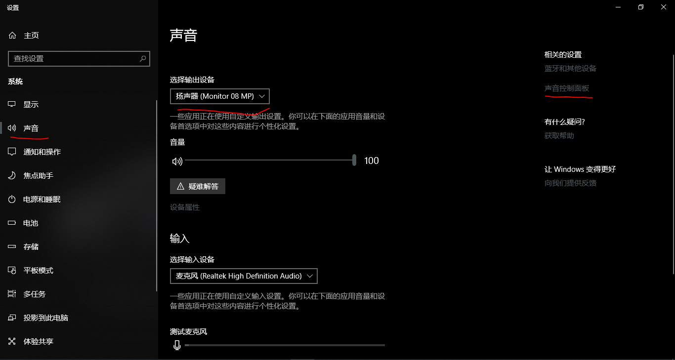

这个不存在脑放问题,一个是“推”信号,一个是“拖”信号,多少都会有点区别。现在WIN10 最新预览版17093都没解决event问题,而每次预览版更新都有对此问题反馈,都没有改变,也许以后微软都不会理会了。微软对音频也还重视,在系统设置中声音设置界面改变很大。
