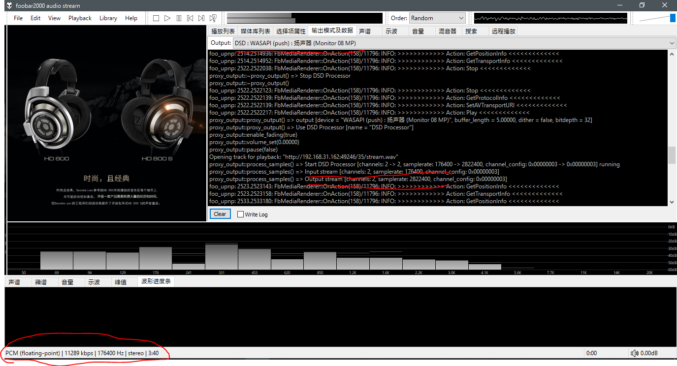

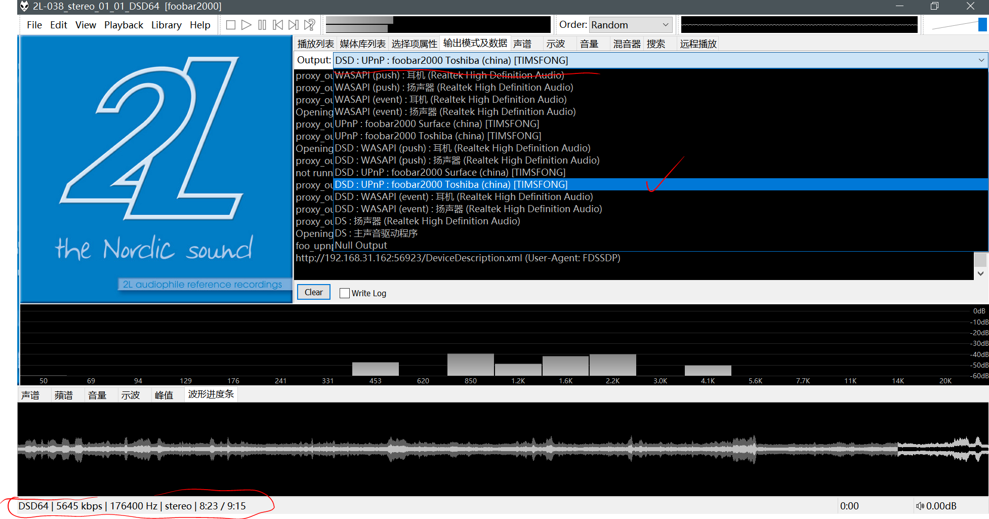

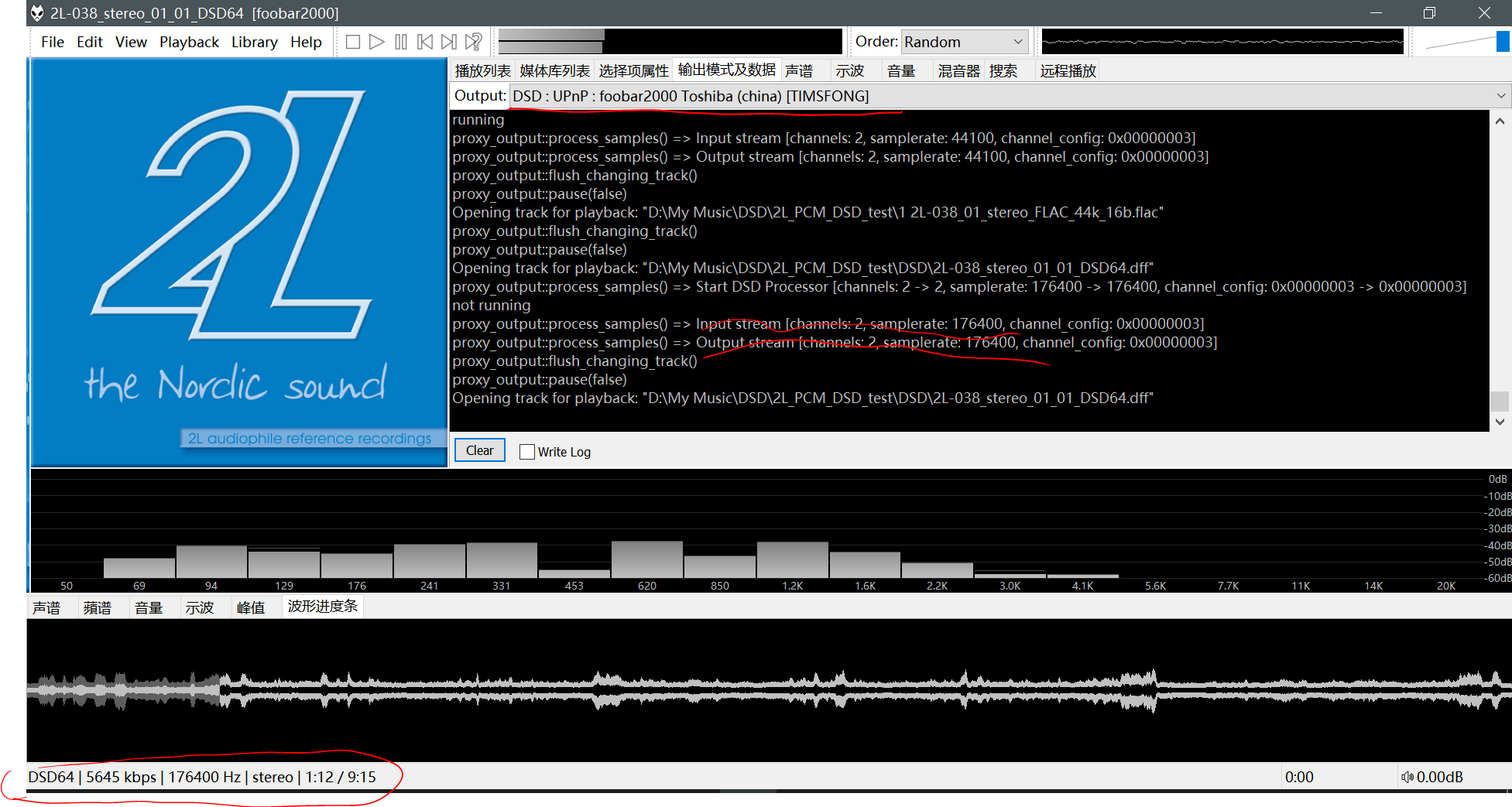

7.从电脑远程播放到另外一台电脑:
下载并安装组件foo_out_upnp:http://www.foobar2000.org/components/view/foo_out_upnp
在输出设置中可以发现同局域网中其他设备,如果是其他电脑,则接收端电脑设置不要作任何改动(以WIN10免驱动为例,设置为DSD直出和PCM转DSD播放。),而播放端电脑设置要作如下改动:
如果播放PCM文件,则要取消勾选DSD管理器;如果播放DSD文件,则还要将SACD输出设置为PCM;否则不能正常出声。
a (2).PNG (284.62 KiB) 查看 1007 次
a (1).PNG (284.98 KiB) 查看 1007 次
a (3).PNG (208.86 KiB) 查看 1007 次
