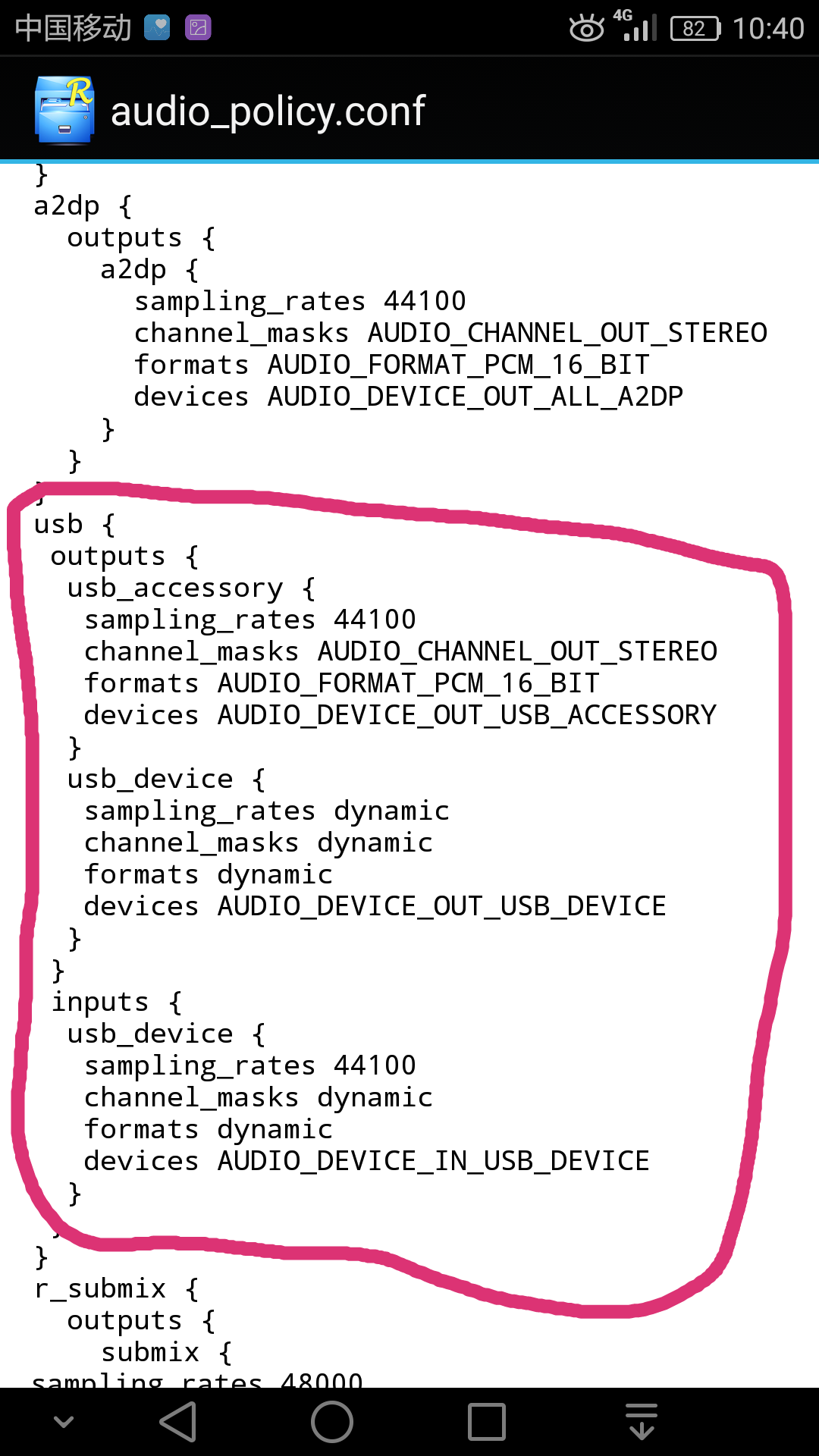

1.过气TCL p728m(移动微信公众号活动白送的),刷的第三方的rom(乐蛙的包),已root。海贝,uapp都可以正常使用,而且uapp音质比电脑foobar明显要好。
2.主力机,荣耀5c,因为是移动合约机,所以给华为阉割了otg功能,所以上它论坛按教程把otg功能给弄回来了,然后海贝可以正常用;但uapp可以出声,不过都是断断续续的爆音,杂音,等于无法使用。
所以给朋友你参考下,刚好你pro5和我目前荣耀的情况类似,也是只有海贝可以用,我也纳闷为啥我的荣耀只能海贝正常。而且我还参照数码多把系统根目录的音频文件给修改了还是不能正常使用uapp。
附图红框增加的内容是修改系统音频文件增加上去的,华为阉割otg功能的时候也把红框的usb音频输出参数也给都抹去了,即便加上了我也还是不能正常使用uapp。
朋友你pro5按照其他朋友的提示取消了屏蔽也不能用uapp?

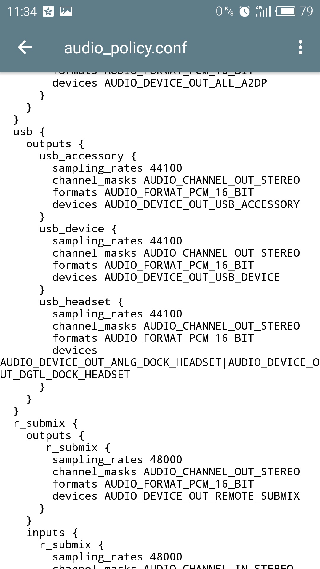

帮我看看这个怎么修改音频文件啊,这是我的pro5,跟数毛的有部分不同,看图。六号也帮忙分析下咋修改啊

改这个音频文件参数是为了全局输出时固定采样为44.1(当然也可以改成48),pro5可以全局,你现在的参数如果在全局下输出已经是44.1就不用管了呀。
如果不是44.1的话,你就把你截图部分的参数改成我截图里的试试。
你复制我的替换就行了:

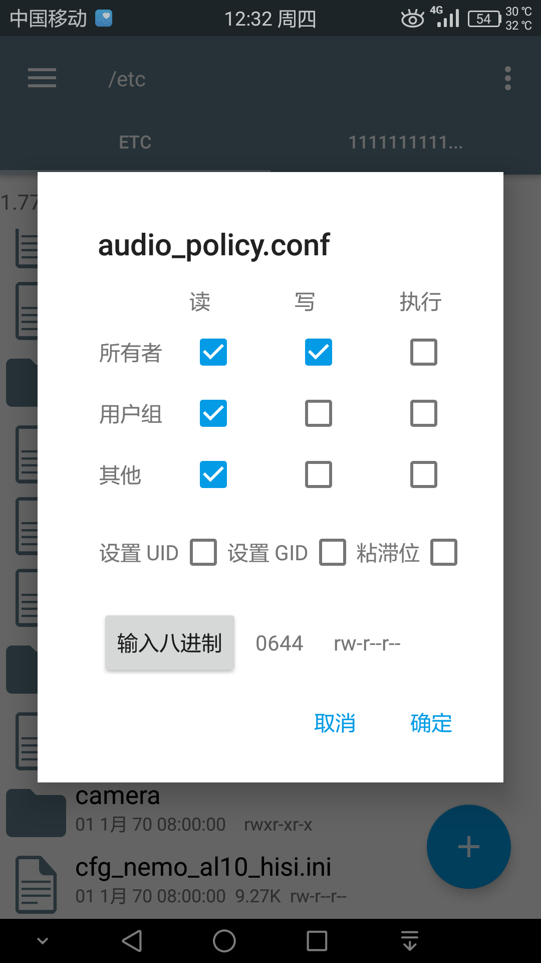

忘了说,替换前先把原文件自己备份起来以备还原。修改后的文件按说应该得保持和原文件的读写属性一致。

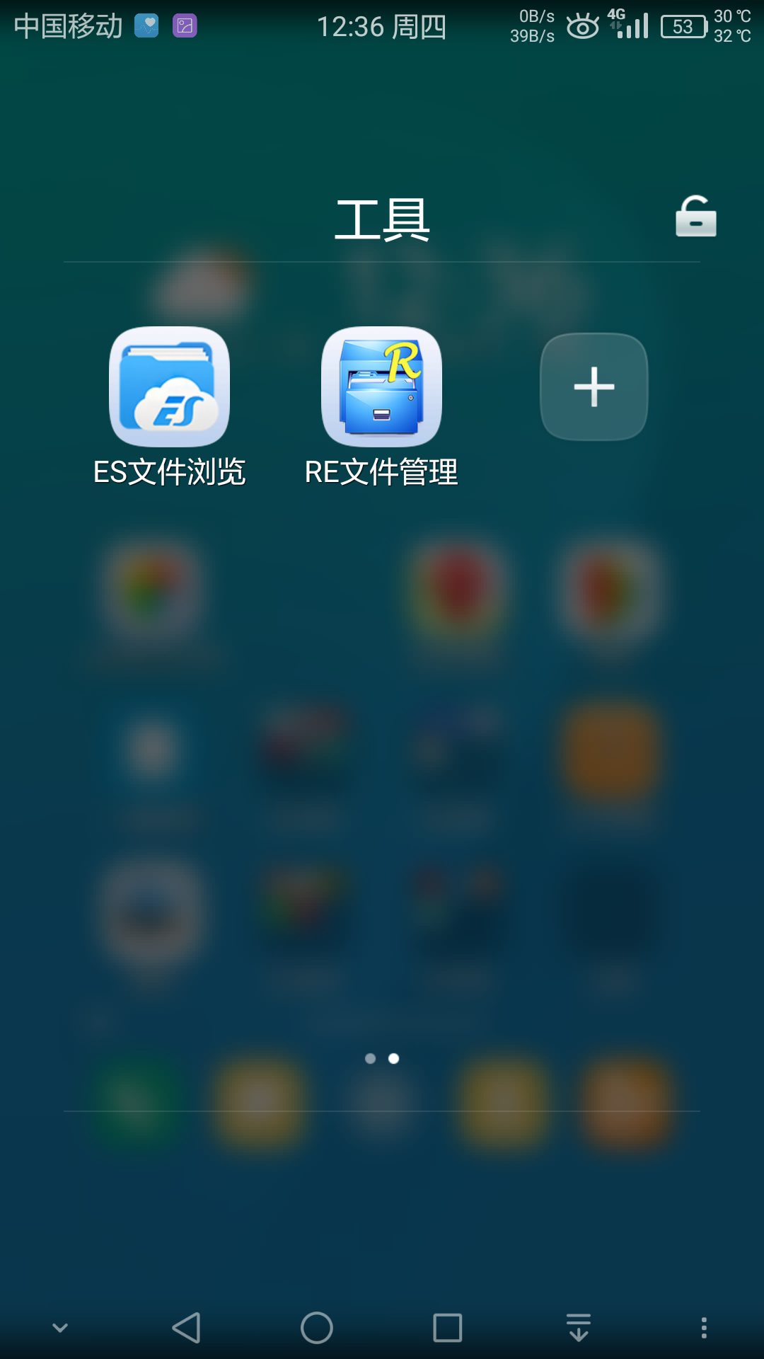

修改的话,用文件修改器就可以了,我用的是es
