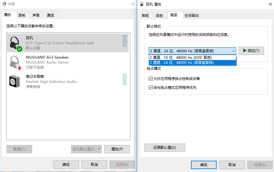

根据最近在乐之邦QQ群里面收到解码耳放线的群友的体验,如果要绕过SRC,建议使用海贝音乐中的
“独占模式”,不然也会被系统强制重采样。
这是未开启独占模式下的情况:
这是开启了独占模式后的情况:
宣传语:“# 坚持源码播放,不进行有损音质的SRC处理。”的后面建议添加(在使用海贝音乐等能使用“独占模式”的音频APP或手机自带音频软件能绕过系统重采样的情况下可实现)

六号大大,能对于神线对于src的规避方案解释的更详细一些吗,最近在贴吧安利神线的时候总是有人跳出来说什么src无法避免,htc都不行,乐之邦可以云云,能不能给我们一个说明,也好让我们安利神线的时候有所依据呢?😄😁

这个是完全取决于播放软件的,使用海贝音乐和USB AUDIO PLAYER PRO这两个软件,独占模式的话,就可以避免SRC。
其实跟windows一样的道理,要避免SRC,就要走WASAPI或者ASIO通道。

HTC有SRC的原因是硬件上只支持48kHz,不支持其他采样率,而音乐文件大多都是44.1,肯定输出会产生SRC。
而高清音乐文件的96khz、176.4khz、192khz更不支持了。

嗯,好的,htc的usb芯片不支持是因为他们的芯片不像乐之邦一样是自己研发的对吗?他们用的是哪家的芯片呢不是xmos吧

不清楚,不了解HTC怎么搞的,反正我们买了个就做了个试听对比,没再仔细研究了。
musiland air3 speaker是什么?内测音箱? :lol:
