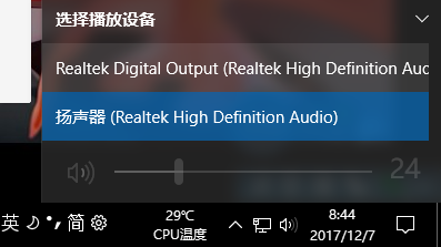

惊了,好了,因为一直不行所以我就放在一边,然后刚刚一连上就识别为音频输出了(之前只是识别为USB设备),绝了

多谢六哥帮忙
