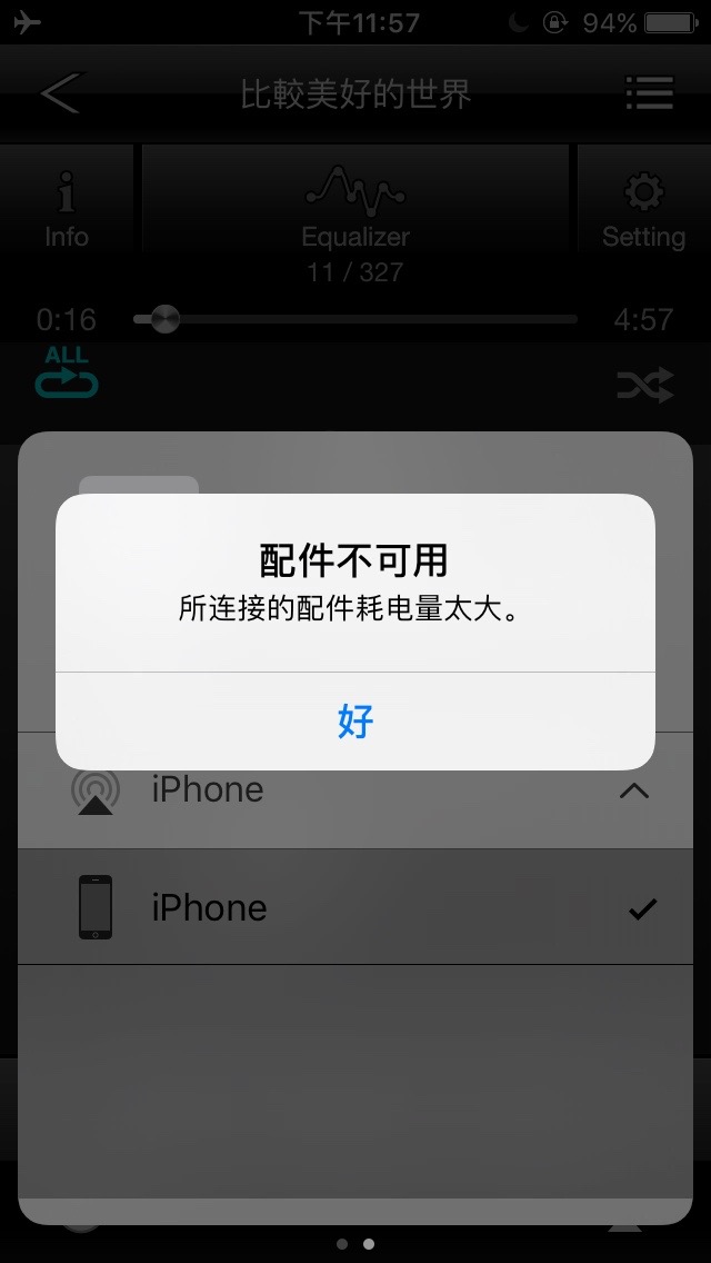

    连接06P与iPhone,显示“配件不可用 所连接的配件耗电量太大”,必须在06P的POWER口插上供电线。(如图)

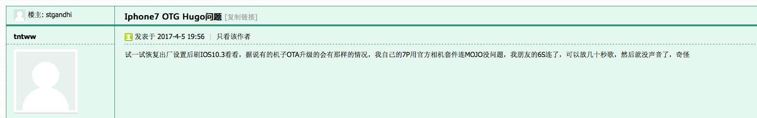

根据网友的推测,USB2相机套件在部分iPhone上弹框不受支持的原因是升级至iOS10.3及以上系统时用了手机自身下载的更新包进行了OTA升级。(如图)

根据Apple店员的说法,这种升级方式可能会带来各种预想不到的不良后果,升级iOS系统最安全稳定的方式是iPhone连上电脑,通过iTunes升级。
iPhone X能稳定连接USB2相机套件、旧版iPhone不能连也变相证实了这种推测和说法。

无论使用以上哪个相机套件,当09P通过USB供电给电池充电时,平衡耳机孔插上846这种高灵敏度耳塞都会听到汹涌澎湃的电流声,切换为09P本体电池供电就安静了。

iPhone通过USB2相机套件连接06P、09P都是没有问题的,仅仅是当iPhone强制断开连接时,需要连上电脑用iTunes刷新(更新)iOS系统。
通过USB3相机套件连接06P考虑到内部无电池必须在相机套件插上lightning供电线符合逻辑,没有问题。
