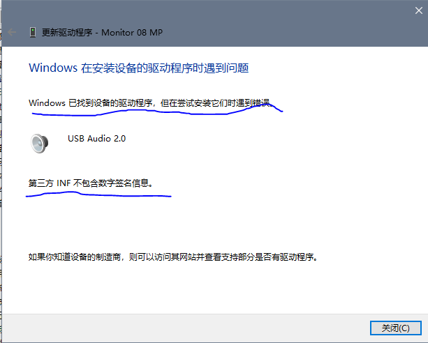

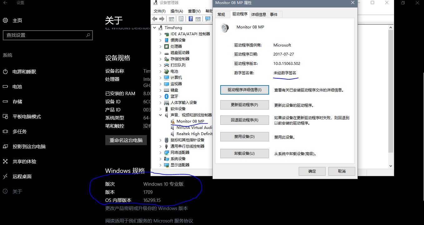

帖子 由 TIMS » 12 10月 2017, 18:07
12 10月 2017, 16:48
12 10月 2017, 16:45
mh753189 写了: ↑
12 10月 2017, 16:09
其实我想说,如果是全新安装,最后那几个预选正式版都是没有高级栏的,如果是从较低版本升级过来的,06 MX以上的乐家产品都会有高级栏,但就算有这个高级栏,wasapi通道下,不管是事件还是推送,音声都是不正常的,你可以在夜静人深的时候,听上它几个小时,就知道啦, :lol: :lol: :lol: :lol: 。如果真要用微软自带的驱动,现在只能是1703版,1709今天我直接官方来的ISO文件安装都是一个样的。其实正常情况下,官方的驱动跟微软自带的驱动音质是一样的。只不过1703自带的驱动特别稳定而已啦。真想获得音质提升,那就换更好的线,或是换更好的机器吧,烧烧烧 :roll: :roll: :roll:
还有,说一下,我也有不少牌子的USB声卡(当然也有杂牌的。哈哈),在1709版上,都是有高级选项的,只有乐之家的产品没有(全新安装的情况下)。这个不知是乐家问题,还是微软问题了。看来乐家以后的产品还是要自家研发的了(虽然很难,但请坚持),要不然,万一有些极品的客户,那不要骂死去
其实也不是乐家的问题,是钱的问题,系统更新了,各相关厂家的老产品得“进贡”补包才能让其兼容。但是1709版对于07、08MP有一个好消息:可以刷老固件了!!!但千万不要装驱动!!!
UAC2 Drivers.rar
我把1703的驱动提取出来了,你试试1709能手动安装1703的驱动么?
测试结果如下:
1.如果直接换驱动,提示“没门”,见图:
2.恢复---立即重启---高级---禁用驱动程序强制签名,可以安装,但是不能用!!!见图:
