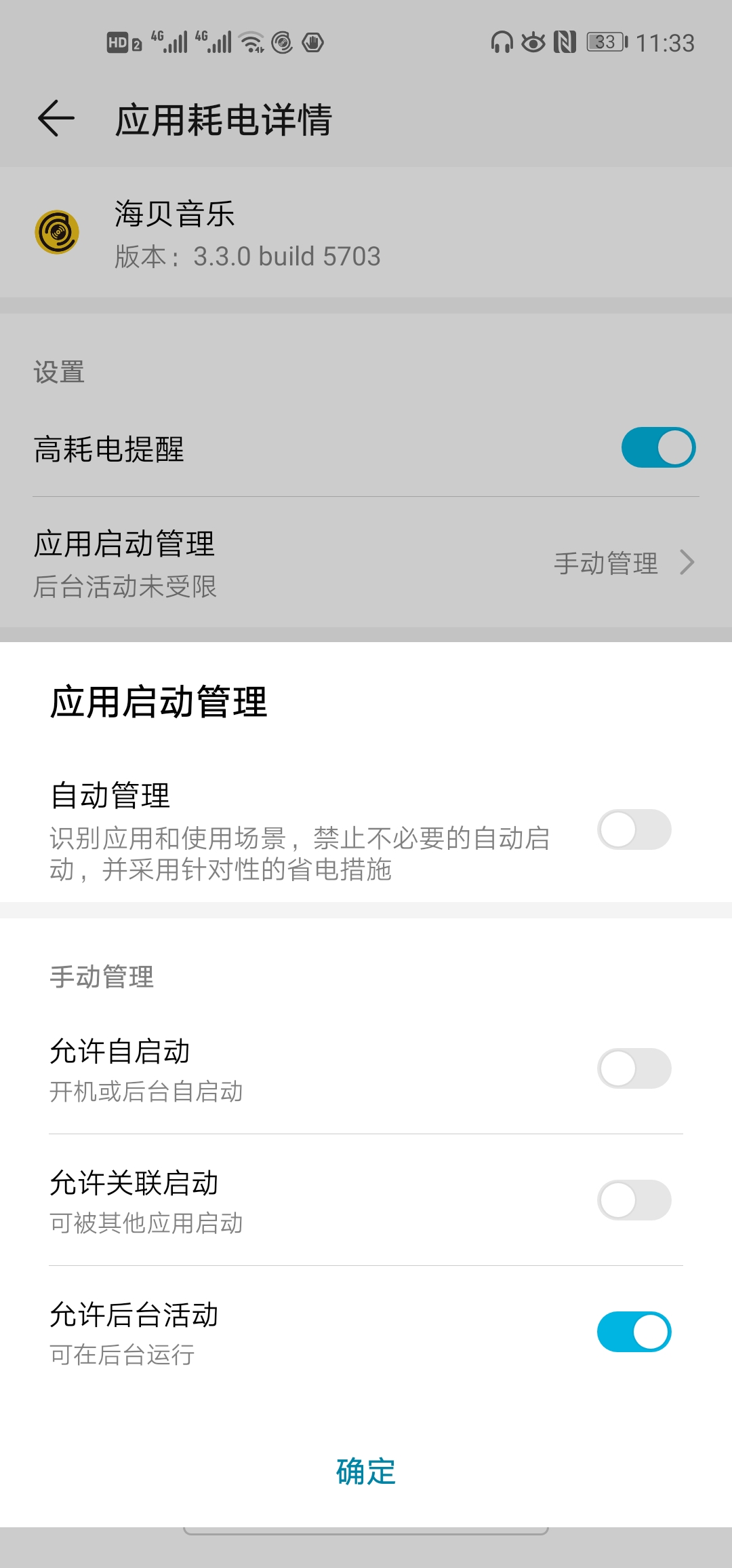

华为手机,避免锁屏自动关闭播放软件的设置:
要在应用耗电里面,打开“允许后台活动”
其他品牌手机,有些也需要进行类似设置。这都是手机和APP使用问题,与乐之邦产品没有任何关系。

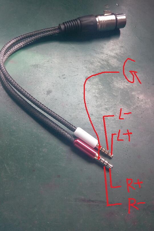

Monitor 06 PLUS、09、09 PLUS的2个3.5mm XLR平衡口,既可以接平衡耳机,也可以通过转接线转成2个3PIN XLR标准平衡线路接口,接监听音箱、功放。接口定义图如下,G就是地线,要定做线材,把这个图给老板看就行:
使用和做线时,一定切记,06 PLUS、09、09 PLUS都是真正的平衡,千万不能短路任意两个信号线,短时间的短路,机器有保护,长时间的短路,可能会烧毁耳机放大器。任何试图纯用线材把平衡转成单端的行为,都是愚蠢的、负意义的,而且可能会造成设备的损害!!!!!切记不要干这种无知、无聊的事情。
