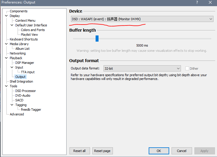

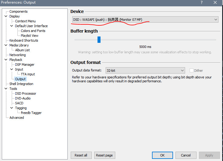

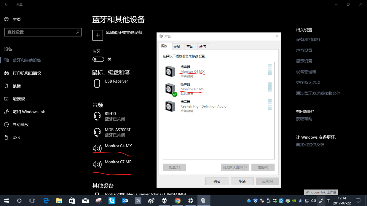

如果是WIN10 1703,免驱动肯定没冲突,见图04MX和07MP。如果MD30PLUS和DT2用同样的驱动也应该不会冲突。只是同一个播放软件设置不同,或者用不同播放软件同时播放,这样对电脑的性能要求会稍高。

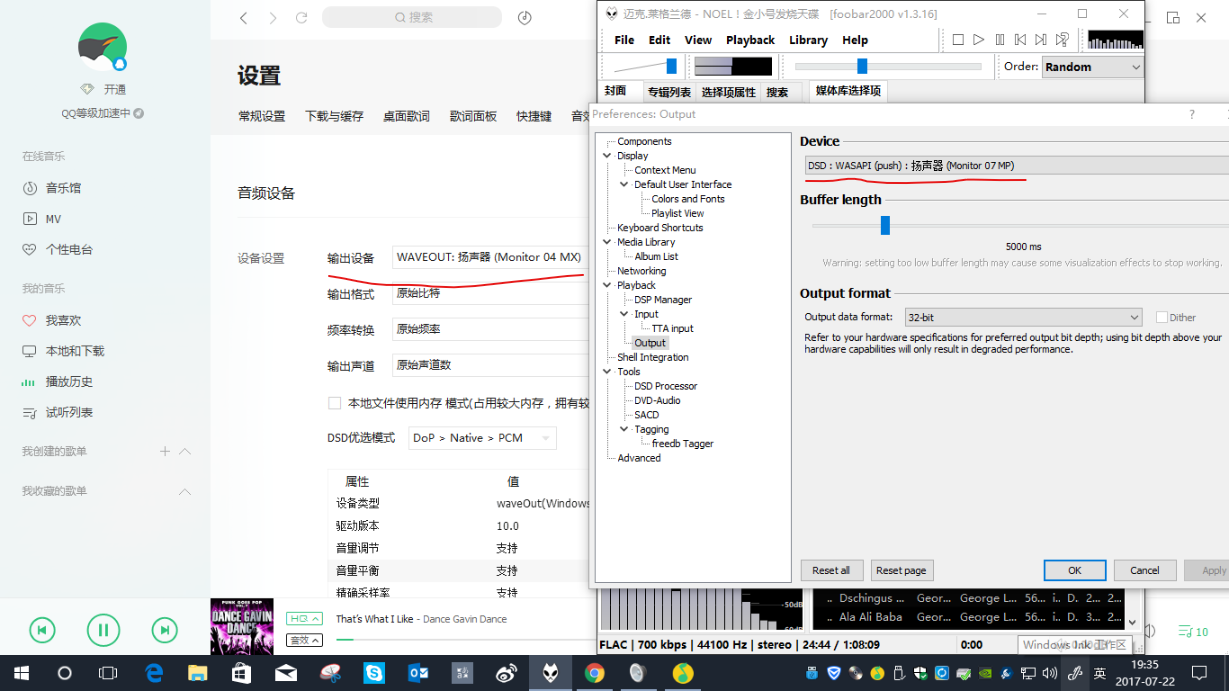

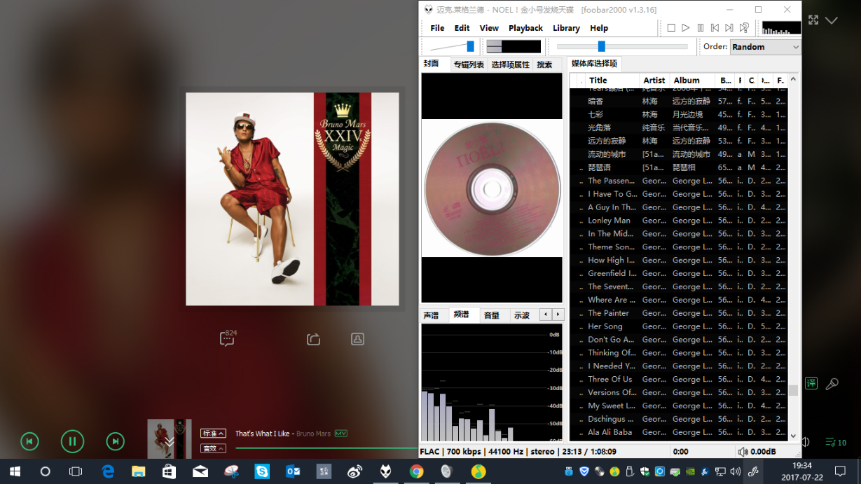

WIN10 1703免驱动,04MX和07MP同时播放,04MX用QQ音乐播放,07MP用FOOBAR播放。见图。
