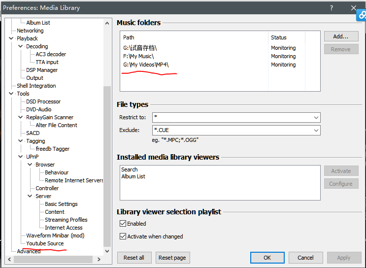

一、下载安装:
下载youtube插件:https://pan.baidu.com/s/1qYWtoQw 密码:xuic

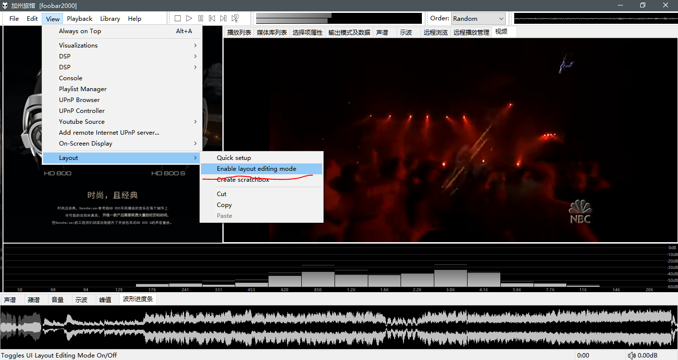

然后安装插件,什么都不要设置。按第二个图,将你喜欢的MP4文件加入媒体库。

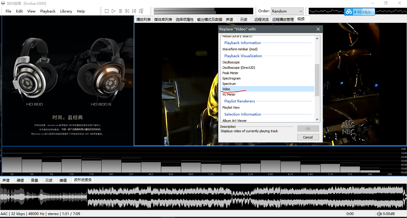

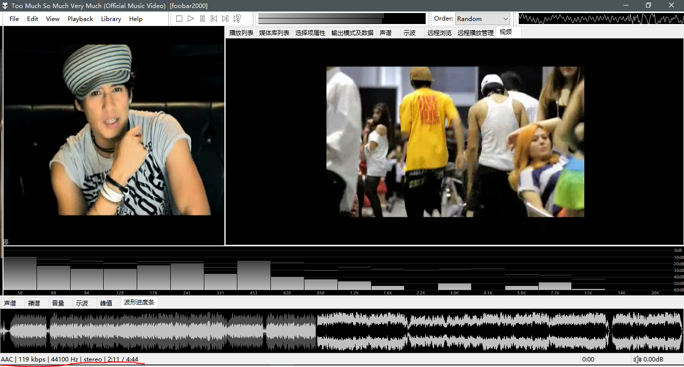

二、设置视频窗口:
按下面的图设置视频窗口,慢慢享用!

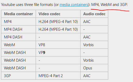

支持的视频格式见图,

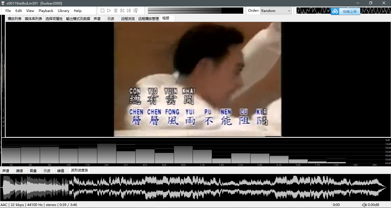

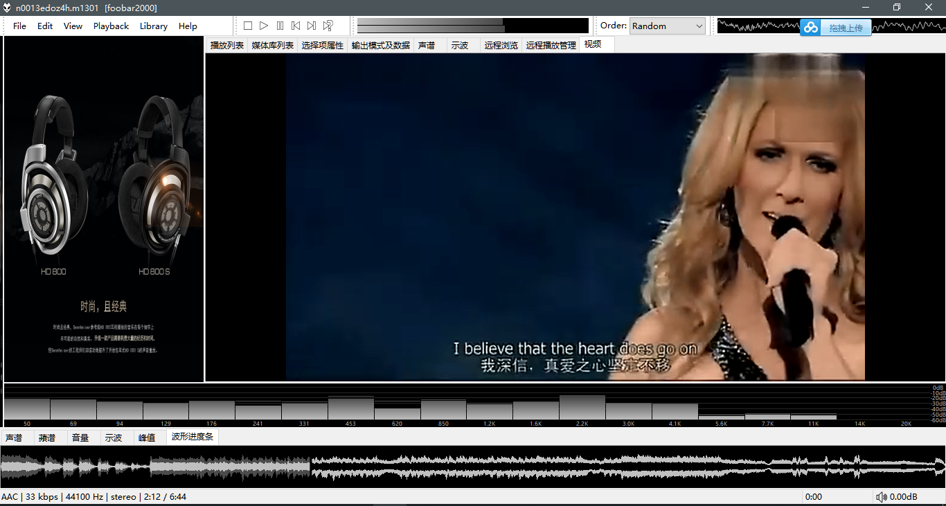

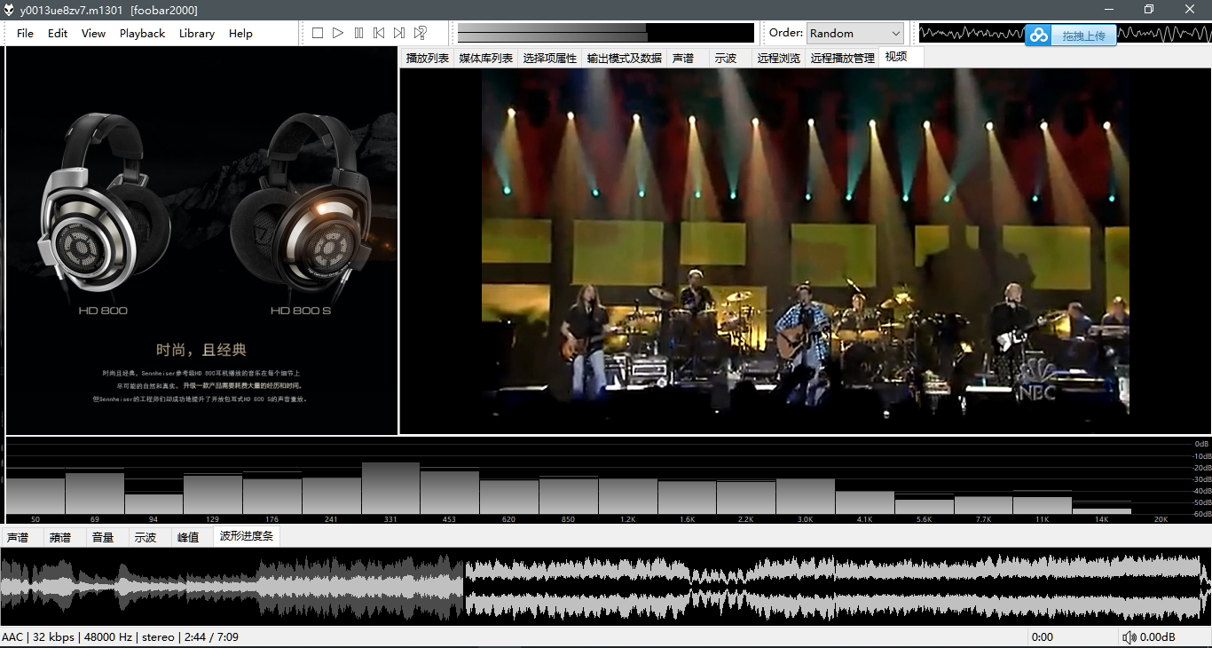

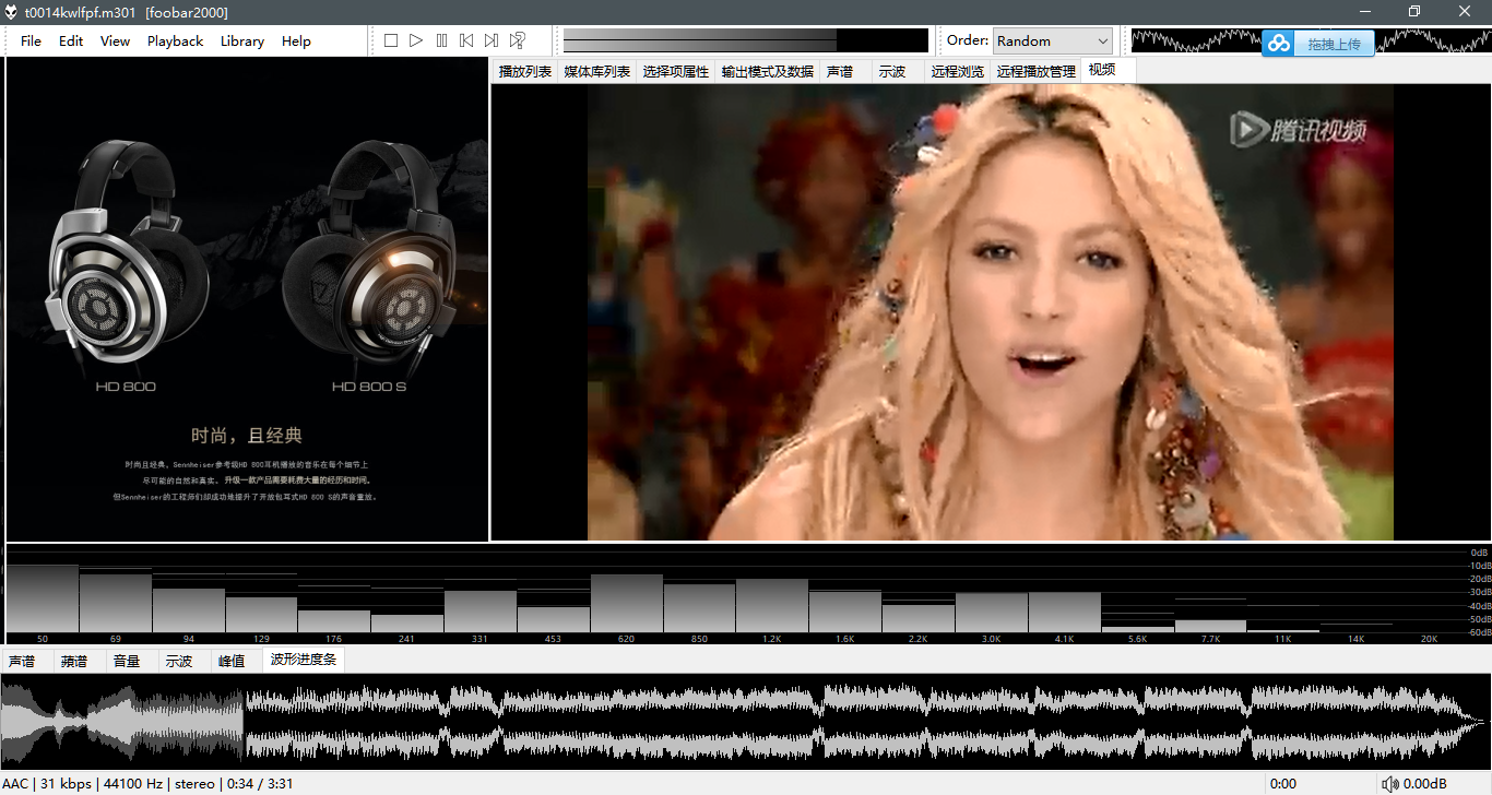

show time!
