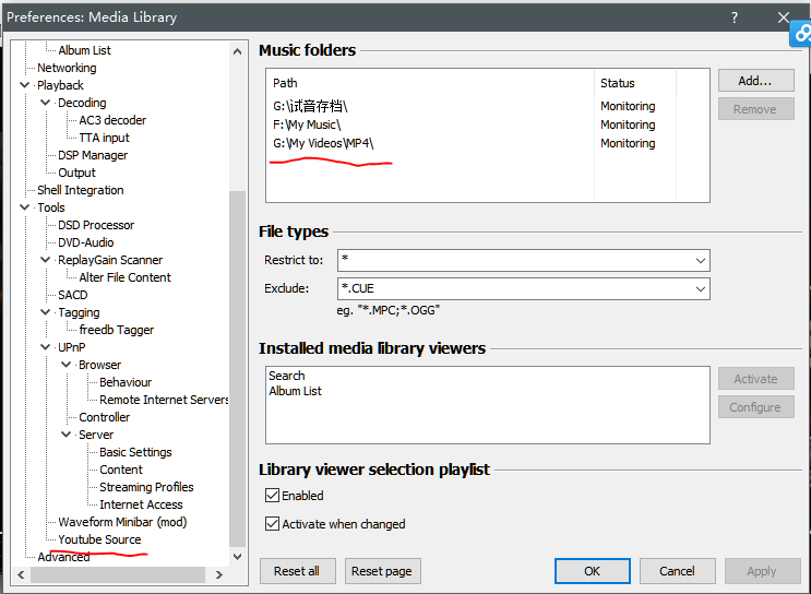

一、下载安装:
下载youtube插件:https://pan.baidu.com/s/1qYWtoQw 密码:xuic
然后安装插件,什么都不要设置。按第二个图,将你喜欢的MP4文件加入媒体库。

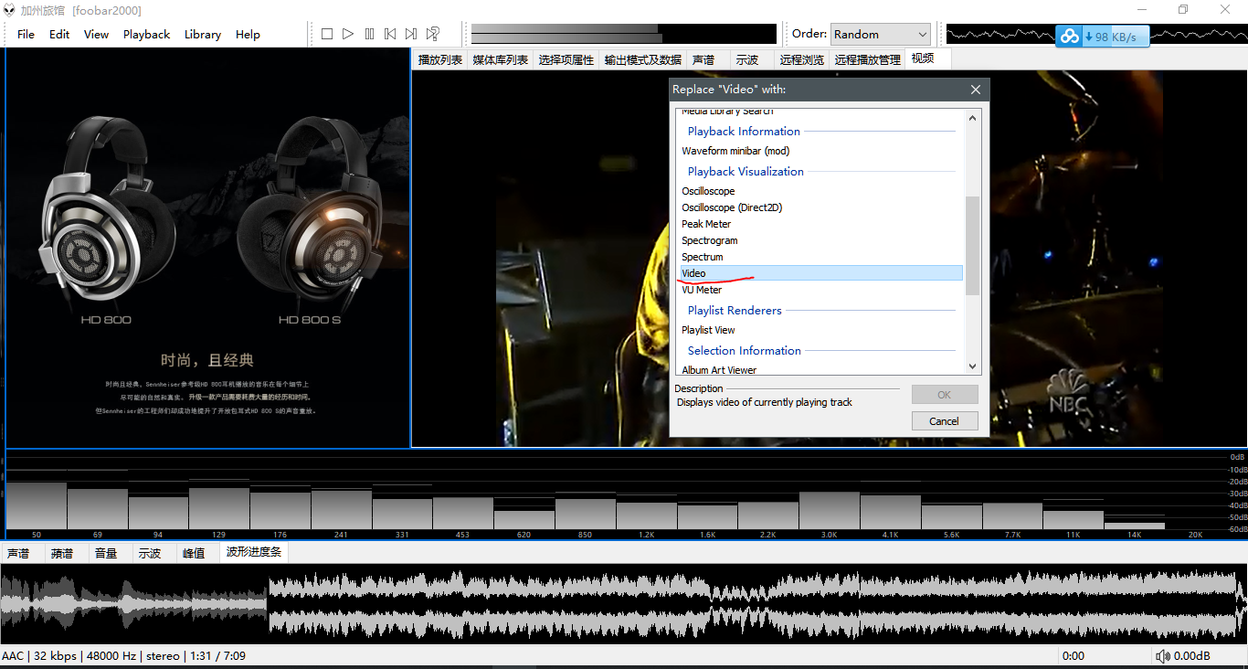

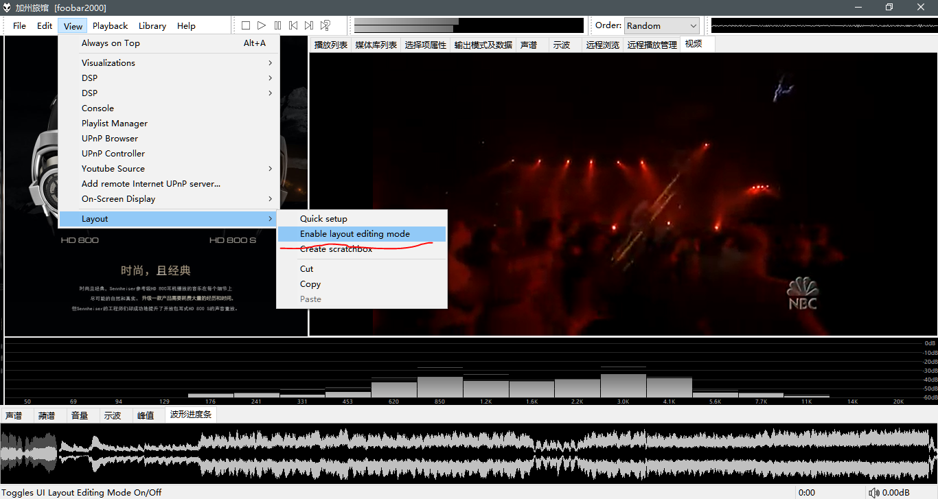

二、设置视频窗口:
按下面的图设置视频窗口,慢慢享用!

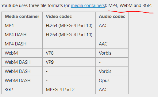

Re: FOOBAR2000播放MP4视频的设置方法。
帖子 TIMS » 03 3月 2018, 00:18
买了个06p 写了:
02 3月 2018, 23:33
mkv格式目前的版本能播放吗,如果能播放或者日后有这功能就真的太好了。
同一个音频文件,对比过fb和potplayer,音质还是fb远远胜出,虽然目前potplayer应该是pc上最好的视频音质播放器。
支持的视频格式见图,

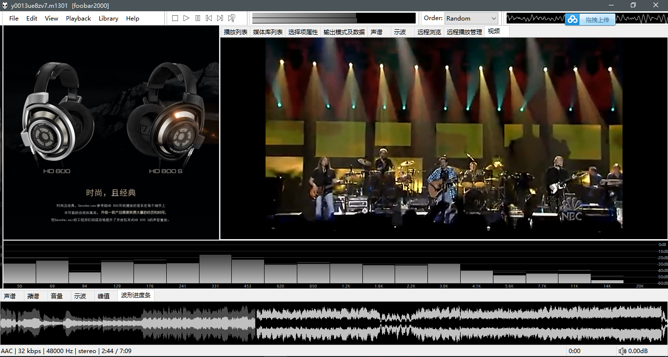

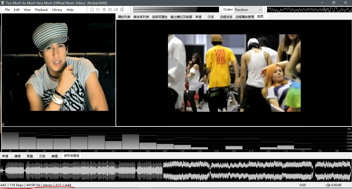

帖子 TIMS » 03 3月 2018, 11:26
show time!
