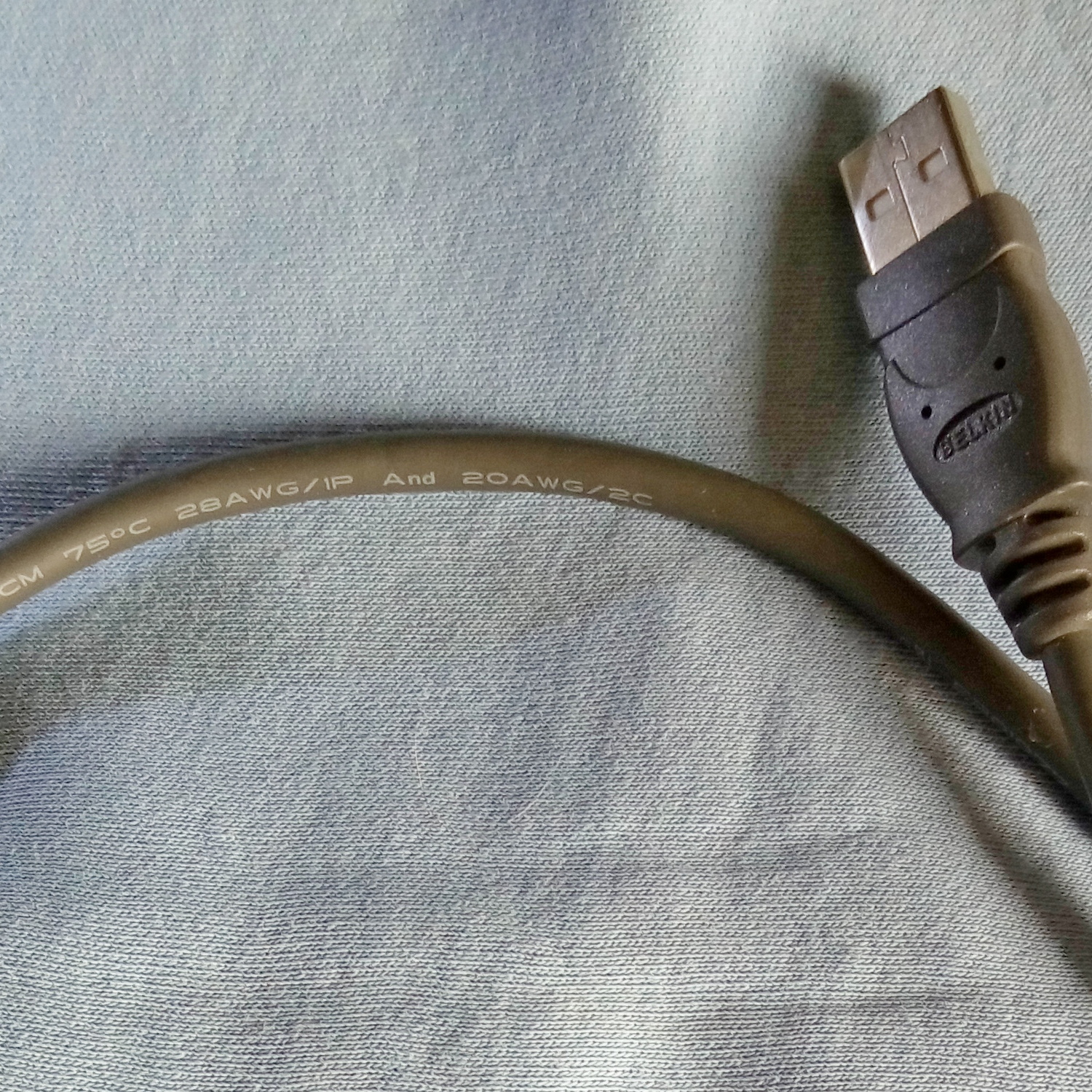

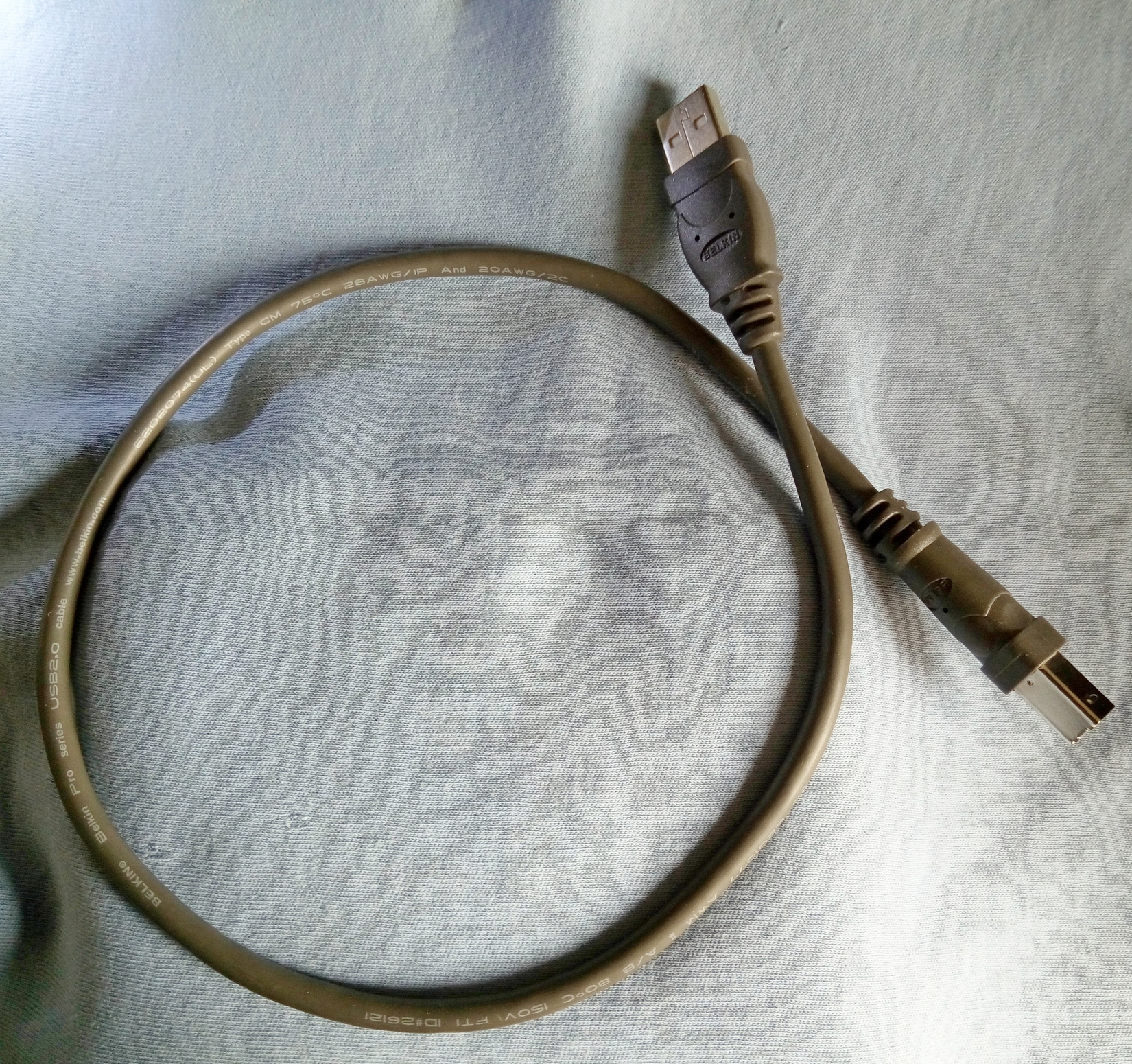

对USB线个人体会是:
1.插头质量要好确保最佳连接;
2.在满足使用的前提下线尽量短(01US的原配线只有30CM,现在03Plus的线偏长了)
3.电源芯线越粗越好(01US的原配线是24AWG,现在03Plus的线只有28AWG)
4.短线可以不考虑磁环。
我现在连接03Plus使用的是一条50CM长的贝尔金原装打印线,电源芯线20AWG。

能发下线的链接吗。。。找了半天没找到50cm和20awg的

好像是2012年买的,当时专为01US配的。
