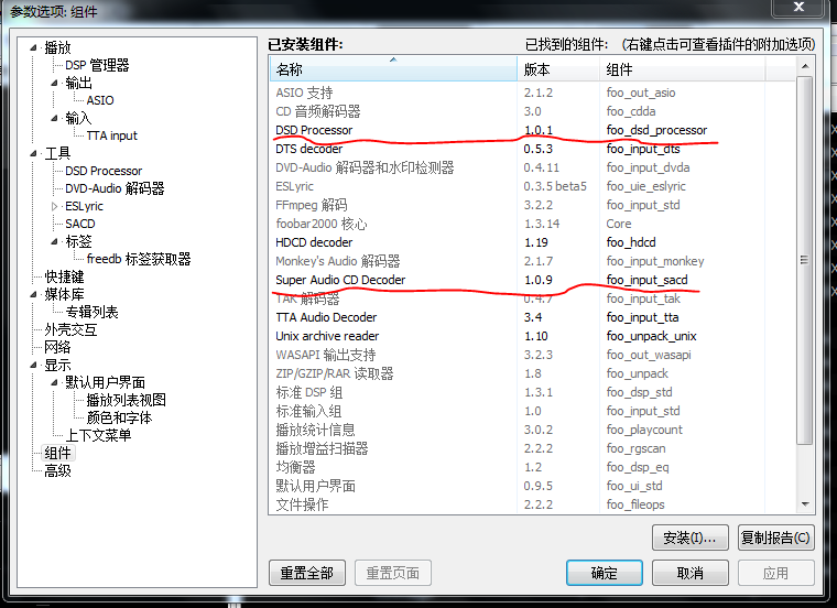

帖子 由 jinhou » 30 5月 2017, 20:22
08MP是安装的FOOBAR2000汉化版V1.3.14(完整安装),在文件中没有你说的foo_input_dsdiff、foo_input_sacd-0.9.6、ASIOProxy、DSDTranscoder、foo_dsd_processor文件。在components文件夹中有foo_input_sacd,foo_dsd_processor.删了。按照你说在FOOBAR2000设置了,可是播放时还是有抖动的破声。驱动也装好的。

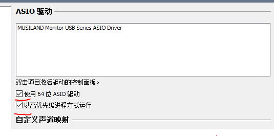

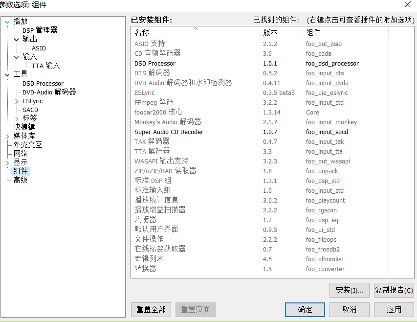

你的08MP固件是1000吗?电脑驱动是3.0.0.0吗?你对照下图安装组件,画红线的一定要有。
如果电脑是64位的,按下图勾选:

帖子 由 jinhou » 30 5月 2017, 21:54
64位系统。固件是:1000(64位),驱动:3.0.0.0,插件也安装上了;M的显示和你图一致。f2000的设置和你一样,但声音就是破!

帖子 由 jinhou » 30 5月 2017, 22:20
组件里和你的比较,缺一项foo_hdcd.是否有关?

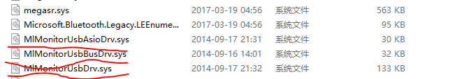

你再试下如下步骤:卸载驱动后重装。卸载驱动-----系统盘---windows-----system32----drivers找到图中3项删除,系统盘搜索中输入“MUSILAND”,将找到的文件全部删除-----重启电脑----重装驱动。

帖子 由 jinhou » 30 5月 2017, 23:50
谢谢你!我试了,还是这样声音的问题。 :)
