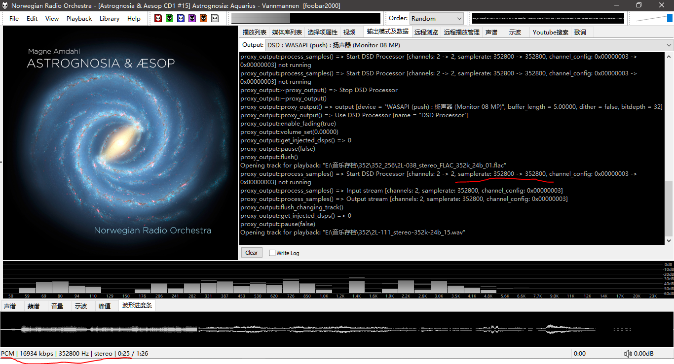

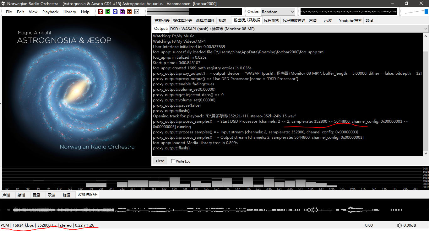

不知道你们在争论什么?如果是352在08MP的播放效果,向你们汇报一下:WIN10 1803(17133.1)免驱动走DSDwasapi(push), 08MP固件V1.0.0.0,Foobar2000 V1.4beta11,设置PCM(352)转DSD(128)播放没有任何爆音噪音(第一张图);设置PCM(352)播放有轻微的连续的“兹兹兹”背景噪音(第二张图):
