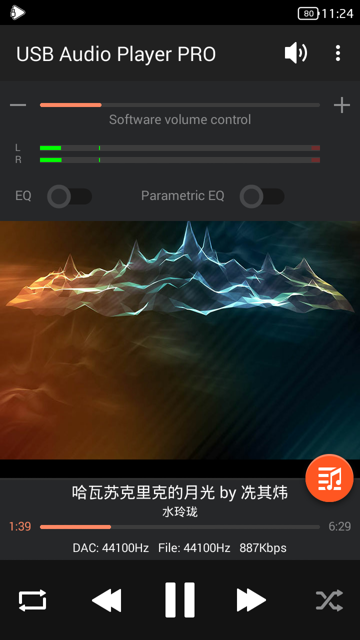

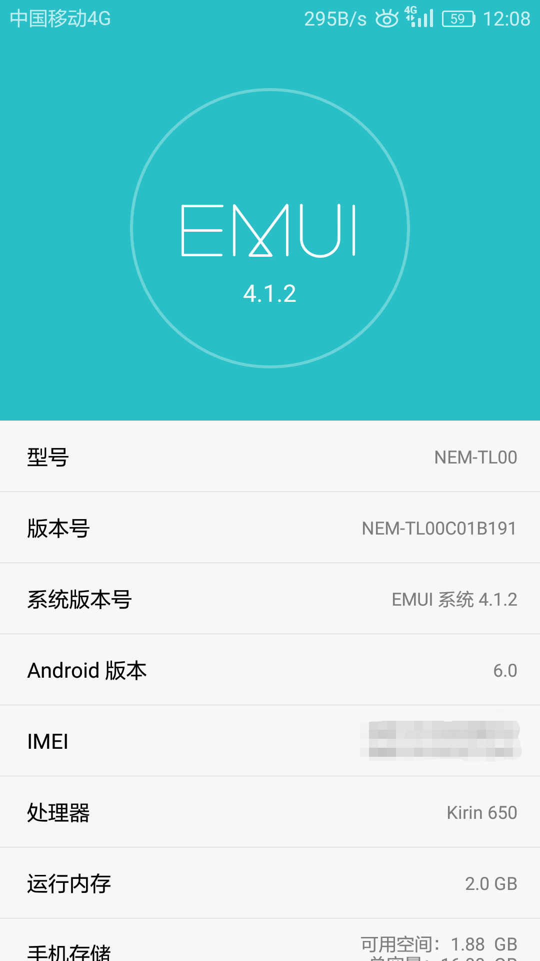

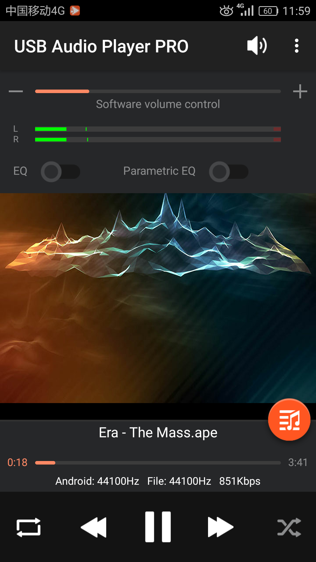

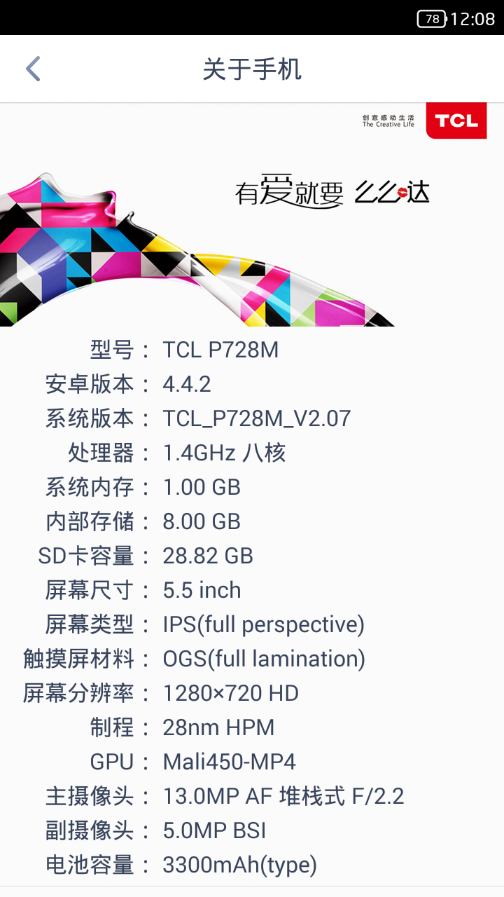

刚好这些天在煲9500,顺便说说手机用mu1在uapp下的煲机耗电情况:
一.tcl(没有插sim卡):约每小时耗电5-6%
一. 5c(插sim卡正常使用状态):约每小时耗电9-10%
1.两台手机(荣耀5c,TCL p728m)交换着连续煲机
2.两台手机都已root,并且对系统精简优化,禁止所有程序自启,禁止全家桶,设置所有app的各项权限。煲机时后台已全杀。
3.uapp下煲机音量参考附图,音量大概是正常听音音量稍微大些的状态,约等于笔记本电脑上36-40的系统音量【fb(100%音量)+mu1】
