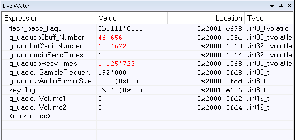

通过上述测试,目前建议:
如果是本地音频,是不建议使用网易云播放,无法避开系统mixer产生的asrc,还可能会在其他设备独占声卡通道以后,无法恢复播放通道的。本地音频首选建议使用foobar2000独占模式,可以有效避开系统的mixer。对于在线音乐,建议首选网易云的ds模式,可以快速恢复声音通道,避免无声的问题发生。音质和wasapi没有本质区别。
我是在研发部门配合下,挂着调试工具实时监控SuperDSP300工作状态测试的,所以对于整个SuperDSP工作在何种采样率,甚至buf占用问题,一目了然,上述测试是客观且权威的
请看下图,楼上的兄弟肯定能看懂:

通过上述测试,目前建议:
我是在研发部门配合下,挂着调试工具实时监控SuperDSP300工作状态测试的,所以对于整个SuperDSP工作在何种采样率,甚至buf占用问题,一目了然,上述测试是客观且权威的请看下图,楼上的兄弟肯定能看懂:

2. 有两种失声特点:
(1)主动失声。usb模式下,光线口主动输出一个超过24位,192khz的音频时就会使数字音响(最高192khz的能力)失声,且不重启电脑,数字3就不能恢复正常发声。这点昨晚foorbar 2000的dsd硬解 dsd64 192+++khz音源的实验已经验证了。在foorbar2000上比较常见。失声情况下,音响和数组3的蓝牙模式都是正常的,可以单独使用音响,或者使用蓝牙+音响,音响都能发声。
(2)被动失声。usb模式下,我一般早上打开网易云播放器(一次只会用一个播放器,不会同时打开第二个播放器),在线听歌,我有网易云会员,听歌会员的音质(默认是无损,属于正常设置,大部分人的常规使用),因为每首歌的音质不一样,当前首歌曲可能是高的(hires 24位,192kzh),下一首可能没有这么高(16位,48khz 无损),或者当前是低音质,下一首是高音质的,听一会歌曲,它自动切换下一首歌曲时,数字3就有可能失声。个人猜想:会不会是面对不同音质输出的音乐,数字3的光纤(同轴如果是一样输出线路也包括进来)口目前可能会输出一个与电脑右下角输出设置(24位 96khz或者24位192khz)不匹配的或者没对齐的音质或者高于192khz的,从而使音响不能发声,且不重启就不能恢复。 这里面的原因包括时钟信号处理,音质匹配代码等可能原因。
有个题外现象:电脑右下角设置为24位176400hz,24位88200hz等不是44.1khz,48khz,96khz,192khz常用的频率时,有时音响也是不能发声的。怕上面的第2点(2)里面,网易云播放器自动切换下一首歌曲不同音质时,数字3光纤口可能产生一个不常用的频率或者直接丢失信息,从而产生音响失声。
以上可供工程师参考,摸清才能搞好,或者粉丝才能使用中先避免。希望产品不断升级,产品越来越多!
