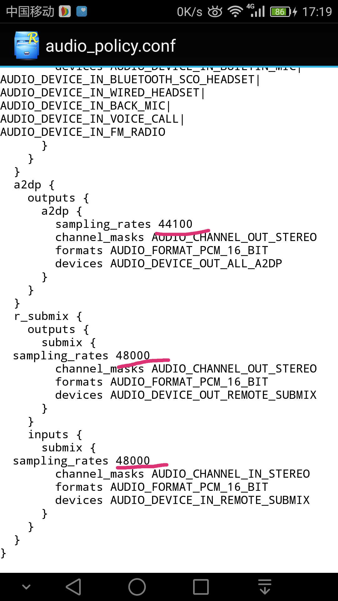

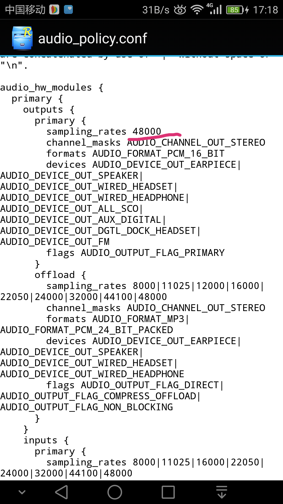

Re: 关于魅族手机全局输出的问题
帖子 由 买了个06p » 11 12月 2017, 17:24
tifish 写了: ↑
10 12月 2017, 21:36
p6p是固定44.1吧。游戏一般是44.1的,除了视频动画。
单看我自己手机的音频文件(修改前)的话,我是没看懂的,里头只有一个是44.1的,其他的都是48的。也分不清44.1指的那些方面,48又指的那些方面。
另外不知道是否不同品牌手机的参数是否一样,起码我手头三台不同牌子手机参数是一致的。
Re: 关于魅族手机全局输出的问题
帖子 由 客服六号 » 11 12月 2017, 18:12
买了个06p 写了: ↑
11 12月 2017, 17:24
tifish 写了: ↑
10 12月 2017, 21:36
这什么辣鸡手机,最大采样率48,而且还都是16bit的,简直是在暴殄天物。
