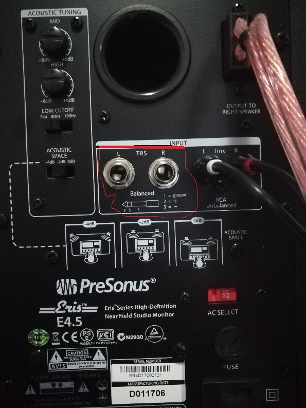

图片这个线的3.5头能联06PLUS的平衡口转到监听音箱的接口么?
这个线多少钱?你的监听音箱是什么口?
xdz12356
帖子: 31
注册时间: 18 7月 2017, 23:43
Re: 月经问题汇总帖,不定期更新。
帖子 由 xdz12356 » 13 10月 2017, 22:36
图片红圈里是音箱接口,线是绿联的24元一根
Re: 月经问题汇总帖,不定期更新。
帖子 由 客服六号 » 13 10月 2017, 23:57
xdz12356 写了: ↑
13 10月 2017, 22:36
两端接口的定义都有,你对照着问问线材卖家。
Re: 月经问题汇总帖,不定期更新。
帖子 由 fda80 » 14 10月 2017, 00:20
xdz12356 写了: ↑
13 10月 2017, 22:36
音箱端口是大3芯,找3.5转大3芯
xdz12356
帖子: 31
Re: 月经问题汇总帖,不定期更新。
帖子 由 xdz12356 » 15 10月 2017, 18:10
搞定了,平衡输出确实比单端好。
