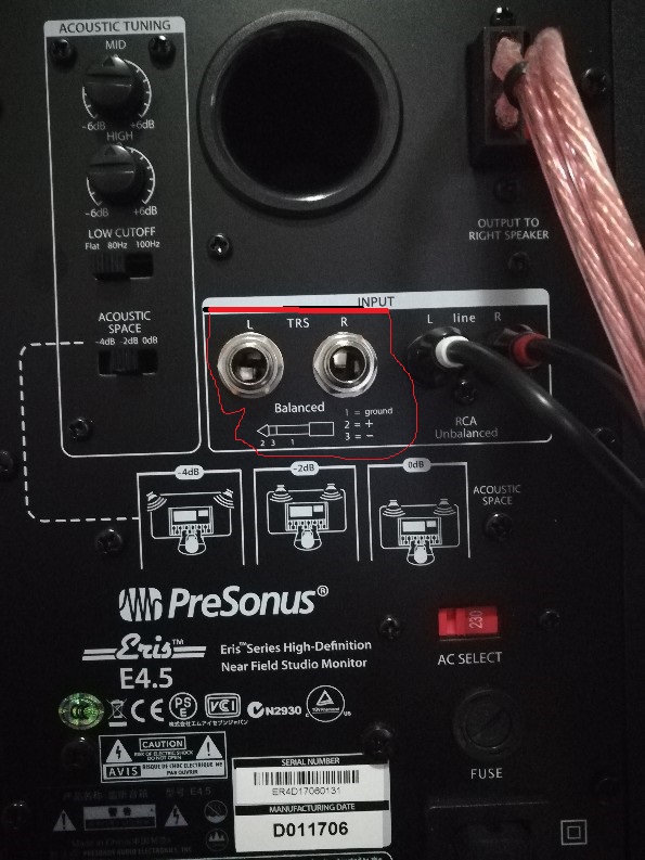

图片这个线的3.5头能联06PLUS的平衡口转到监听音箱的接口么?
这个线多少钱?你的监听音箱是什么口?

图片红圈里是音箱接口,线是绿联的24元一根
两端接口的定义都有,你对照着问问线材卖家。
音箱端口是大3芯,找3.5转大3芯

搞定了,平衡输出确实比单端好。
