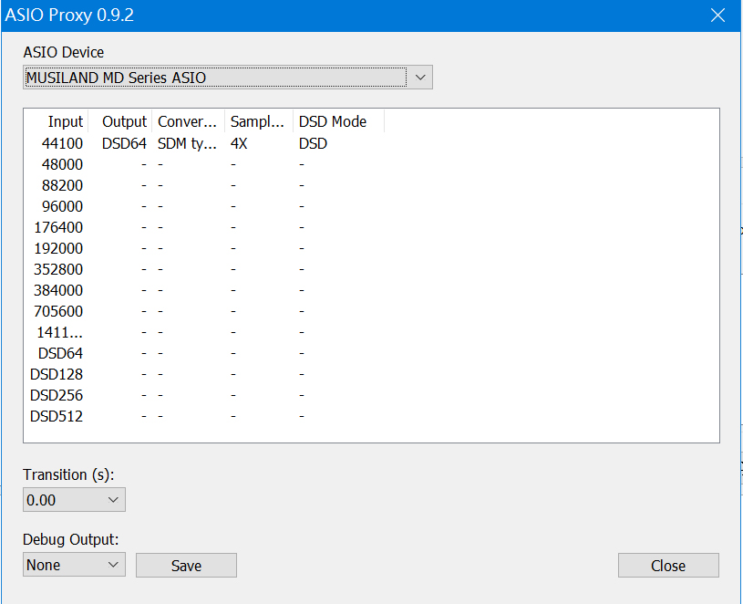

然后你还需要下载ASIOProxyInstall-0.9.2插件。在安装完foobar后,复制到components文件夹,然后安装ASIOProxyInstall-0.9.2.exe

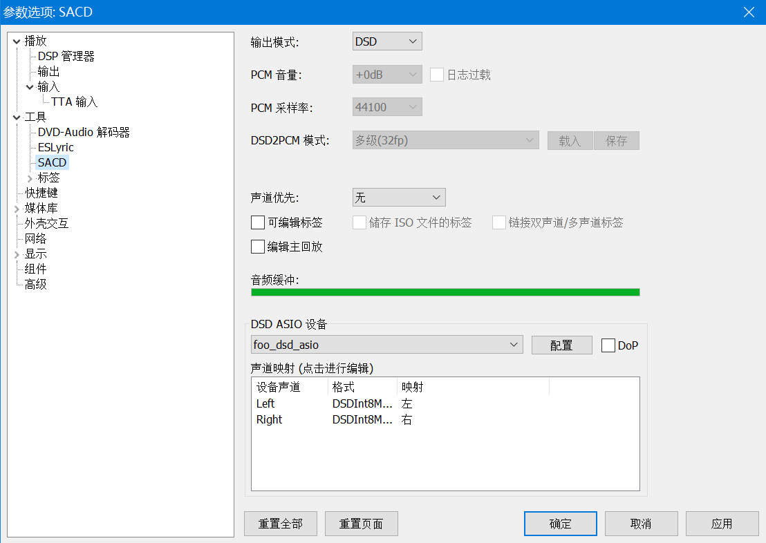

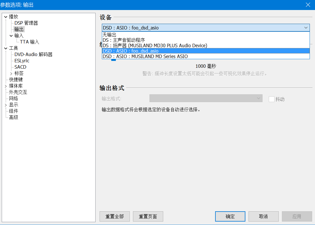

首先是输出,要选择DSD:ASIO:foo-dsd-asio,如图
然后就是SACD播放设置。输出模式当然要选为:DSD。同时DoP前面不能打上勾,然后同样选择foo-dsd-asio进行播放,不要选MUSILAND XXXXXXXXXXXX.
然后按“配置”。进行PCM转DSD的转换设置。我个人只对44.1的PCM进行转换,其他感觉意义不大,所以没有设置。
按照上面的设置,能轻松播放DSD和进行PCM转DSD播放。当然歌曲切换时,还是有一定概率出现爆音,只要停止播止,然后重新再播放就好了。
当一切设置正常,播放dsd或者pcm转dsd播放,音量都会比正常低几个DB,驱动界面不会显示实时音量变化。这些现象也能判断你是否正确设置,是否使用DSD模式进行播放。
同时,md30plus自带的dsd音量补偿功能,在这里就能派上用场了。能固定提高0~6DB音量。

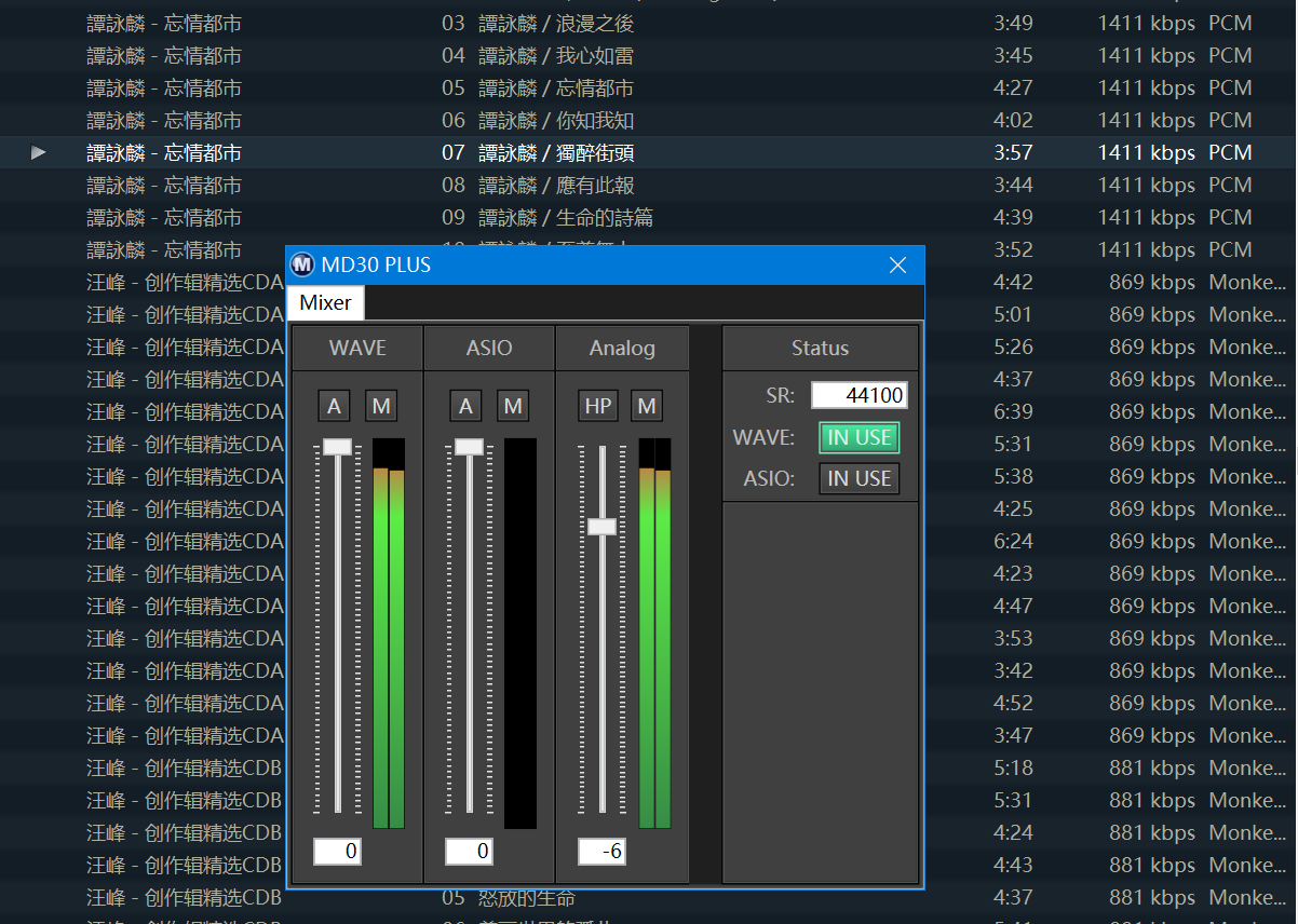

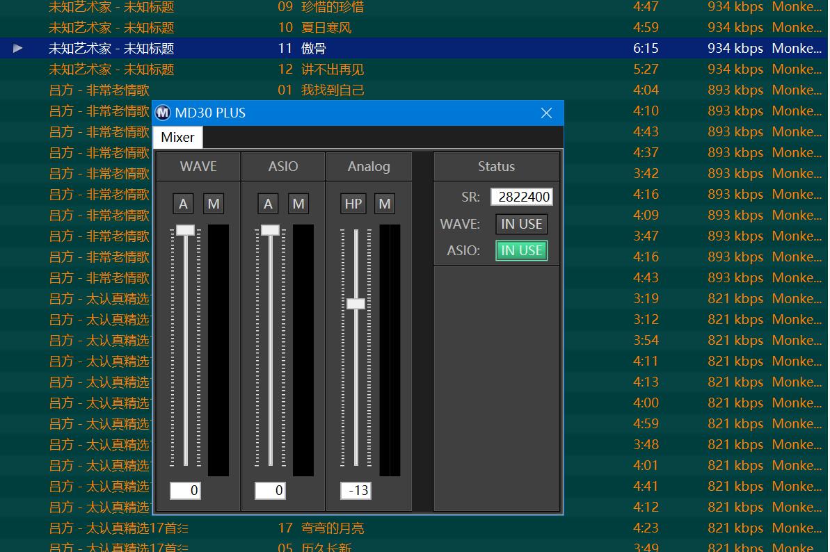

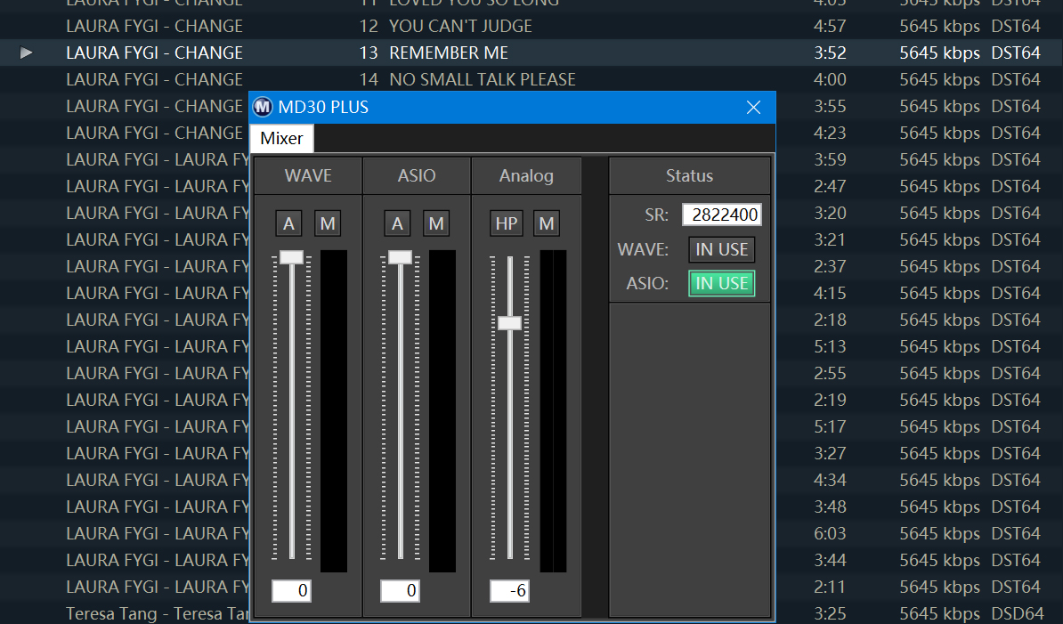

下面第一张是DSD状态下驱动显示的情况
第二张是PCM转DSD播放时,驱动显示的情况
第三张是普通模式下,播放PCM时,驱动显示的情况
