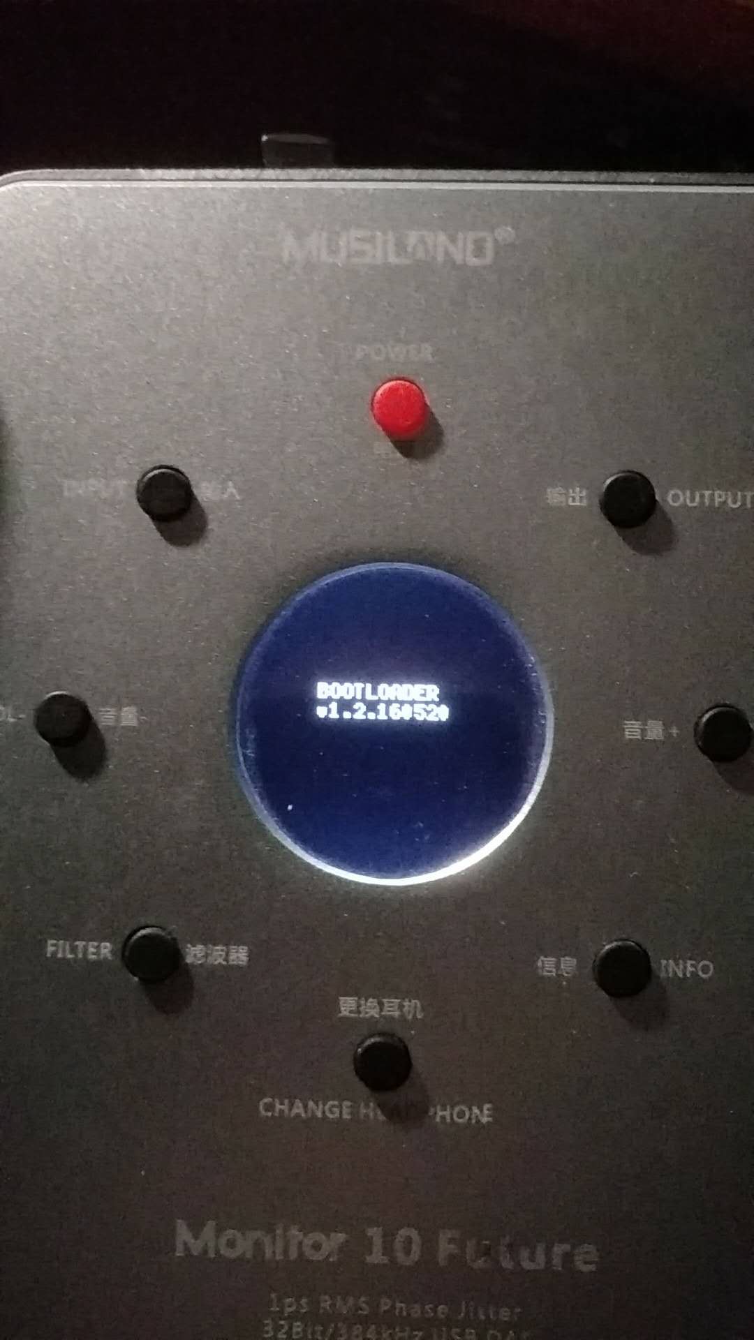

10F一直bootloader模式怎么办?
帖子 由 405 » 21 10月 2018, 00:44
不小心按了驱动面板的DFU然后就
Re: 10F一直bootloader模式怎么办?
帖子 由 客服六号 » 21 10月 2018, 09:41
reset孔用针捅一下

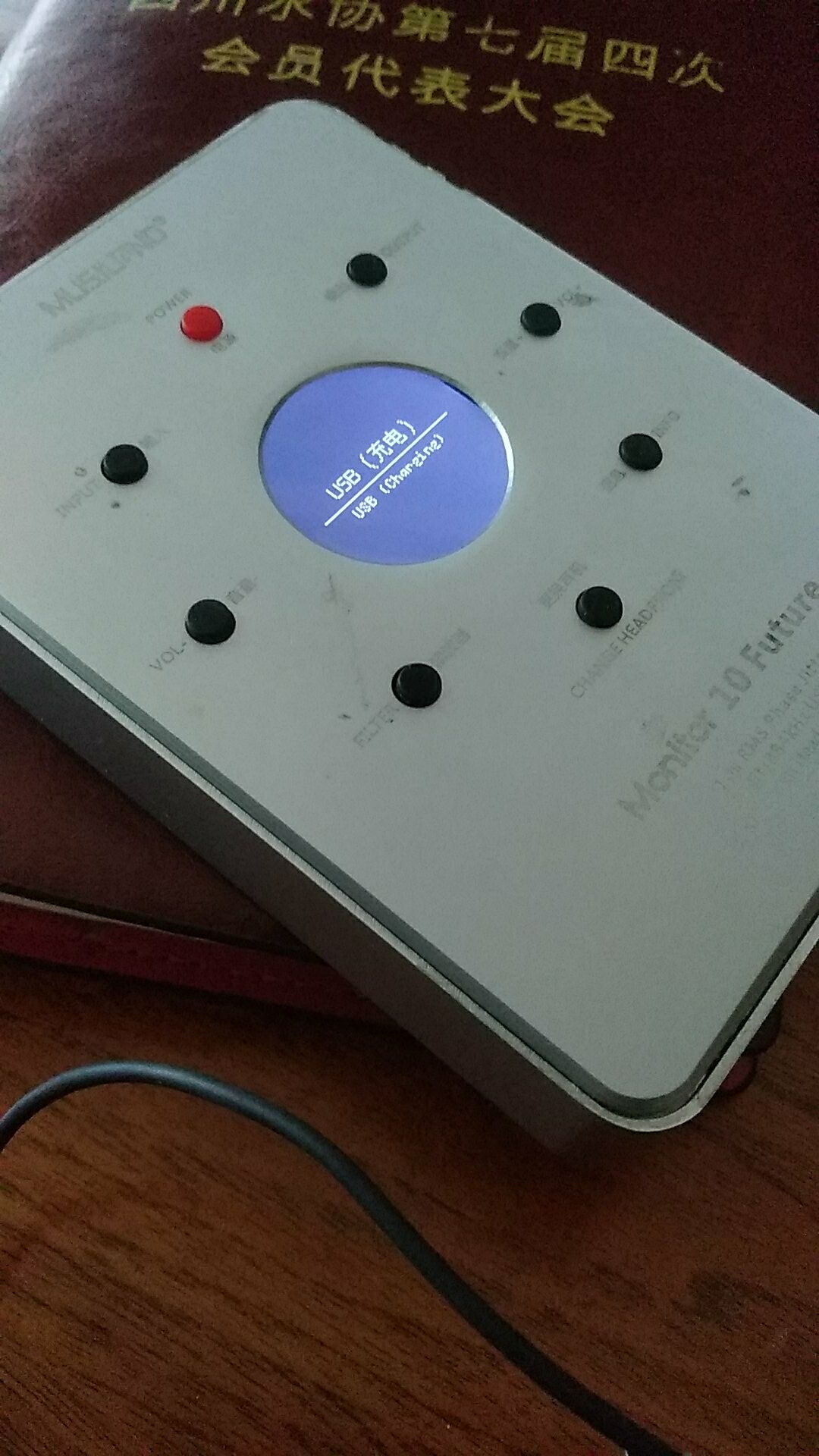

帖子 由 405 » 21 10月 2018, 11:06
放了一晚上,估计断电恢复了,但是现在耳机,音箱都很小的声音,
帖子 由 客服六号 » 21 10月 2018, 11:16
是不是按了断开按键,把输出断开了?
405
注册时间: 19 10月 2018, 22:48
帖子 由 405 » 21 10月 2018, 11:36
没,,现在重新启动一次10F好了,但是每次开机,10F就像在读磁盘,,咔咔的声,小白,请问下高手些
帖子 由 客服六号 » 21 10月 2018, 12:14
正常的,继电器导通的声音。
405
帖子 由 405 » 21 10月 2018, 13:30
谢谢!!
