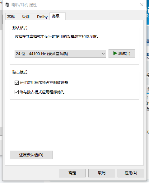

打开foobar播放时有的话,那应该是你的系统采样率设置为48kHz了,建议在播放设备属性里面把默认采样率设置为44.1。

太好了。我按六号所述设置采样率24位 44100,今天试了试,foobar还没有出现锁死。使用 Use DSD Processor,flac和iso都用dsd模式播放,播放过程中也不会出现噪音了。
现在唯一的噪音就是pcm和dsd转换的时候了。因为平时都是pcm,foobar设置的是dsd,所以打开foobar或者关掉后播放其它会有,六号说是硬件问题,目前难以解决。
基本满意了,多测试一下,回头汇报。多谢六号和大家的帮助。
