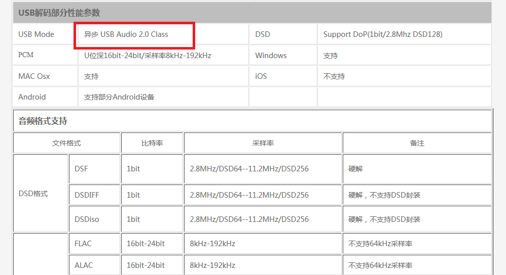

查了下N3的参数,是UAC2.0没错的
Re: 关于凯音N3做转盘无法播放DSD格式音乐的问题
帖子 由 客服六号 » 11 5月 2018, 16:32
这个是USB解码,指的是当作USB声卡用的时候。
08MP确实不太标准,在电脑上用,兼容性一般。
就是上面所说的,兼容了这个,就无法兼容那个,对于非标准的UAC设备,兼容性是飘忽的,而且得碰,也无法进行针对性的适配。
