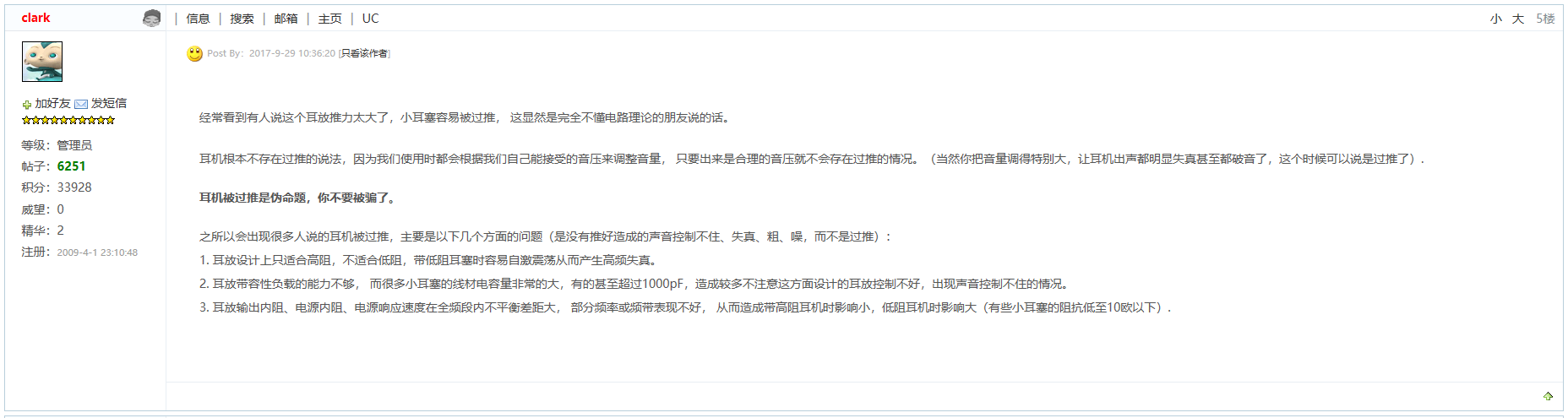

今天在烧油群里看到这个:
乾隆盛的工程师说过推是伪命题,推不好就是推不好?
http://www.qlshifi.com/bbs/dispbbs.asp? ... =5&Id=6895

这个工程师好像不是这样解释的,它的说法是声音硬不是因为推力大,而是没考虑容性负载。
原帖14楼
容性负载驱动能力是很多随身播放器包括一些耳放都没有考虑到的参数, 然后它对驱动耳机特别是耳塞影响巨大。
容性负载驱动能力不够就会造成带电容量大的耳机时失真加大,声音出现毛刺,声音控制不住或者出现其它异常的怪声,最终声音发干、发刺、发毛、不饱满、不结实、不润泽、硬.....。
