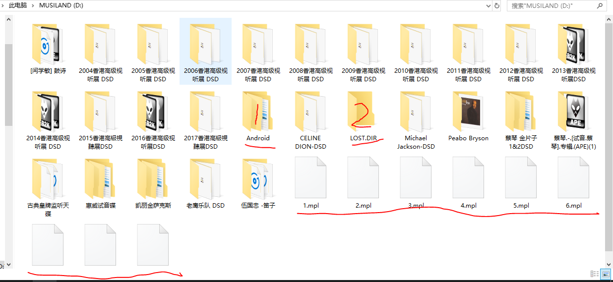

同是08MP烧友,很开心与你探讨。
1.出现乱码情况,可能是A。误将不是音频文件的文件输入列表(见图中1和2,是链接手机和电脑后产生的文件);B。在TF卡中删除过音频文件,而没有将列表清空又再次输入文件(见图中1---9就是列表文件);C。输入了机器系统不能接受的另外的语言文件。
2.歌曲排序肯定是按字母顺序的,关键是用的固件版本,最佳的固件版本是V1.0.0.0
