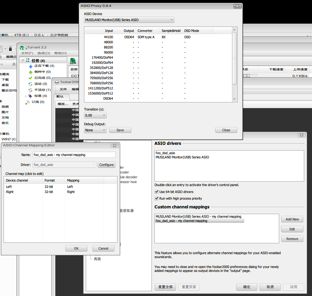

核心提示:要玩PCM到DSD的实时转换,或者希望切换DSD的工作模式是Native还是DoP,还是需要安装ASIO Proxy
原文来自于:http://www.soomal.com/doc/10100006835.01.htm
原理是:讲普通的非SACD音频文件,例如APE、WAVE、Flac等44.1khz的CD时代的文件,直接调制成DSD(SACD)1bit DXD码流,以等同于SACD解码的方式,直接播放!省去了前级调制和解码过程,具体详见流程图
看到没有:跳过或减少Delta-Sigma DAC的多比特多阶调制器(橙红色的方框内DAC的流程,全部都不用再重复了)

主要在ASIO Proxy里面设置,如果成功了,你打开控制面板!指示条全部不动了(播放SACD也是如此)

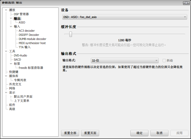

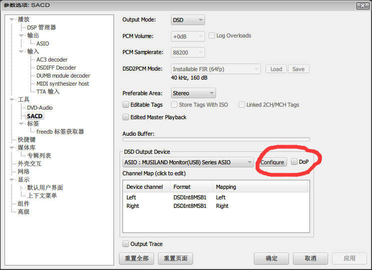

我来上详细图示了,三张图秒懂

旧固件用户是不支持dop的,只支持dsd native

原生比起Dop是不是更好的体验?那是必须的,既然支持了原生,我们欢迎还来不及呢
