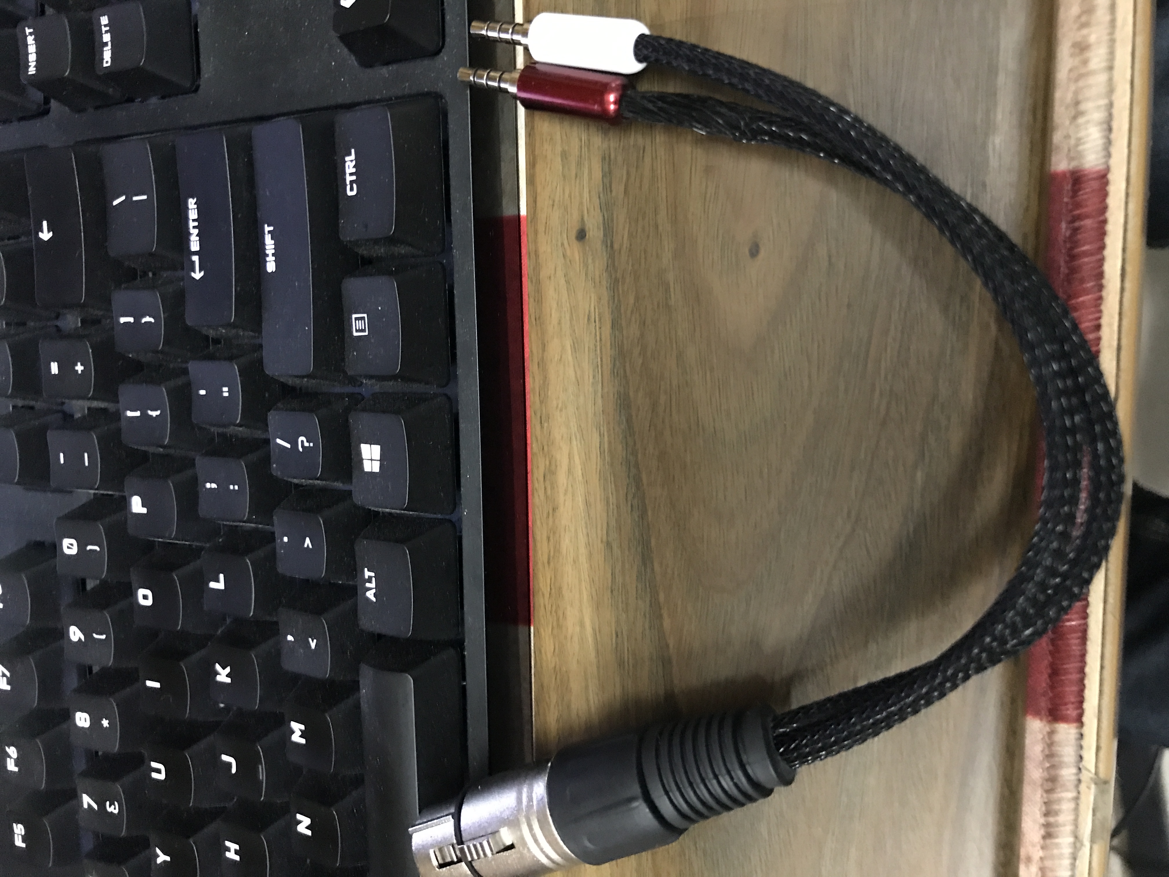

一开始做了一个3段的双3.5线,有短路问题厂家重新做了个4段的双3.5,新线收到了以后听California Dreaming这首歌发现左右声道串了,本来童声在左男声在右,单独用耳机左或右听能听到不该出现的另一声道的声音,重点是这个问题在我之前的06预购线上也遇到了,但是在前一个3段的线上就没遇到,求问为啥,单端没问题,单独接左右也没问题,用预购线和单独做的4段线都会遇到,3段线却没问题,是不是我这个06有啥毛病。。。。。

平衡插头连接耳机的时候,只用了内测的2段,所以,你用3段或者4段都没问题,与这个根本无关。
你这说明,后来做的线还是有问题。
不要怀疑06 PLUS,06 PLUS是每声道一个放大器,如果放大器坏了,也是有一个声道听不见,而不是说2个声道会混到一起。况且,你这里单端没问题,就说明2个声道的放大器都没问题。
你是什么耳机啊?把你的耳机和线照片发上来。
预购线,你如果说的是双3.5转2.5的,那不是我们乐之邦做的,那是经销商不知道在哪里弄的山寨货,据坛子里面的用户反映,也是有问题的。

这个问题在当初送的预购线上也出现了,所以才专门新做的,线寄回给厂家测试了,厂家说没问题,还说要不寄给你们看看

预购线是3.5转卡侬4芯

耳机一个改线大手办,还有一个卡侬转单端的转接线,重新做是因为预购线有你说的立体声分离度问题,重启是前面做的3段线,已经厂家重新做4段了

3段和4段根本没关系,说了100次了。
预购送的这个4pin xlr线没问题的,如果你听到有串扰的问题,那就是你的耳机线里面把两个声道的负信号短路到一起了。
我怀疑你的K701内部就只有3根线,如果这样,你再这么折腾,都是个单端,成不了平衡。
而且,你这么折腾,会把平衡的负信号短路掉,继续用下去,就等着烧内部的放大器吧。

大手办里面4根的啊……我自己改了卡侬头在家里台机上都是好的……而且你说了不要转单端以后我都没用过转接线了……

你描述了2个现象:
1、声音大会重启。
2、左右有串扰。
这两个问题都指向同一个问题:输出左右声道有短路。
你联系论坛里面的plnncc把耳机、线、06 PLUS都寄给他,让他给你处理吧,给个100元幸苦费。拜托了,别再瞎折腾了。
